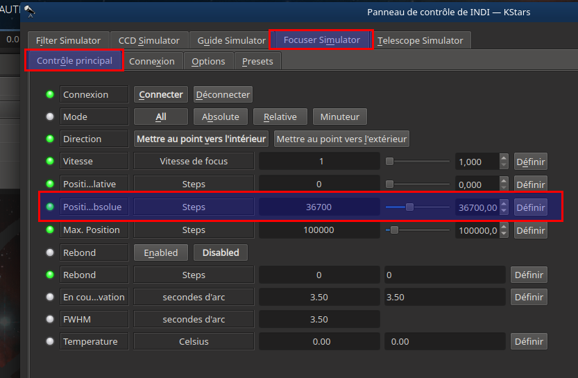

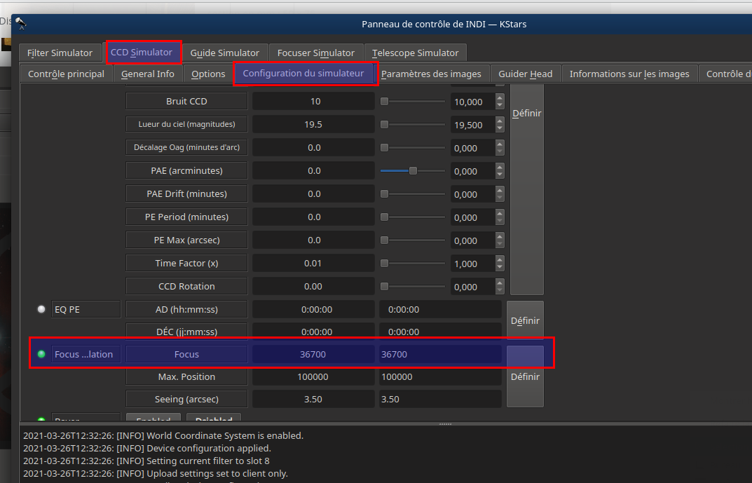

Regarde dans les options du simulateur ccd, il y a une valeur pour la position du focus :
mets le focuseur sur cette position pour avoir la meilleure fwhm possible.
(Le simulateur ccd "floute" les étoiles si le focuseur n'est pas au point, ça permet d'ailleurs de jouer avec les routines d'autofocus)
+1 pour le gain au taquet aussi
Gilles
ici la position "simulée" du point de focus se trouve à 36700
Il faut donc ajuster la position du focuser sur cette valeur, par exemple comme ceci (ou bien en passant par Ekos)
