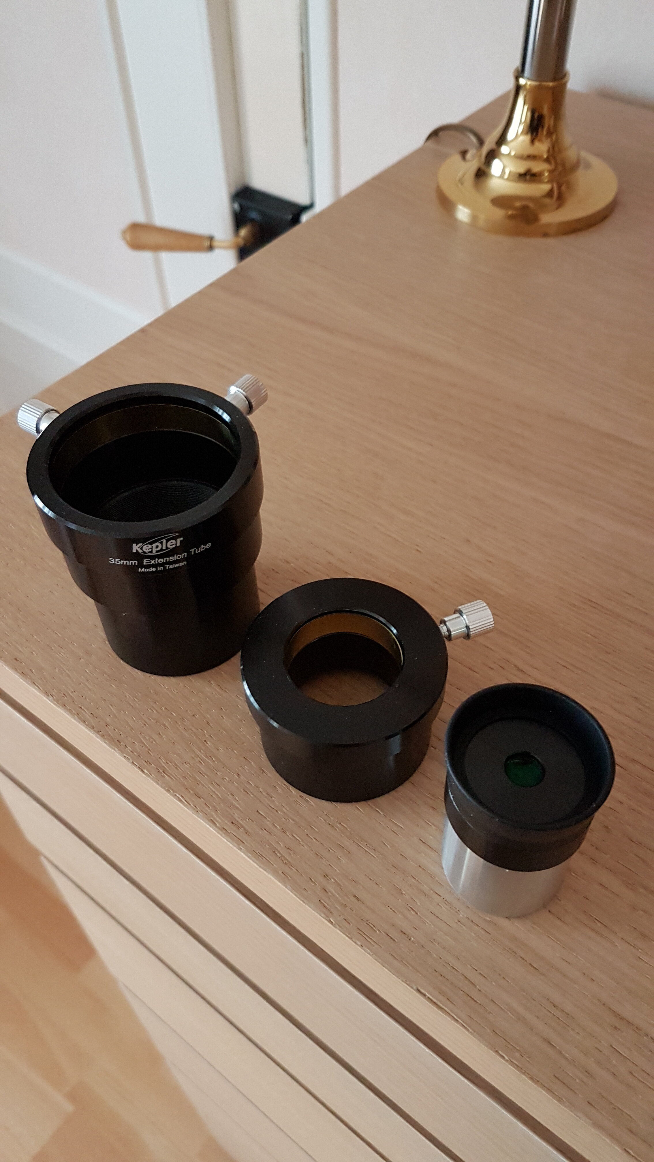

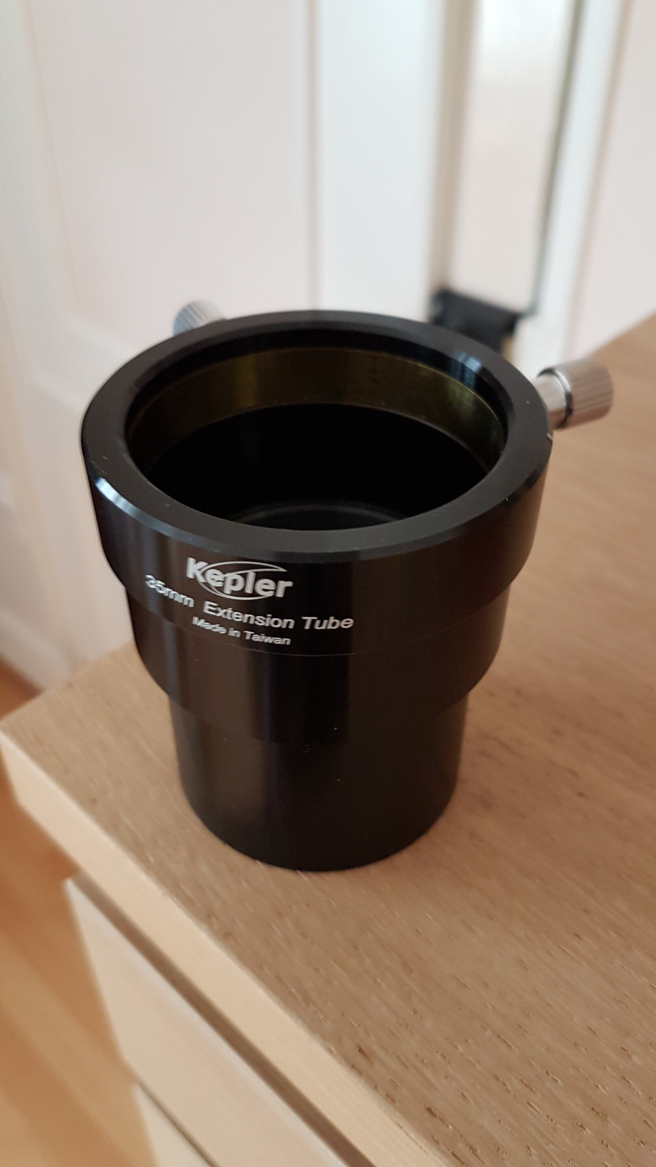

Non la rallonge n'est pas une Barlow.
Photo de l'extension et du montage ci-dessous. J'ai essayé avec et sans cette bague mais aucune différence.
La bague en question
La bague, le réducteur et l'oculaire

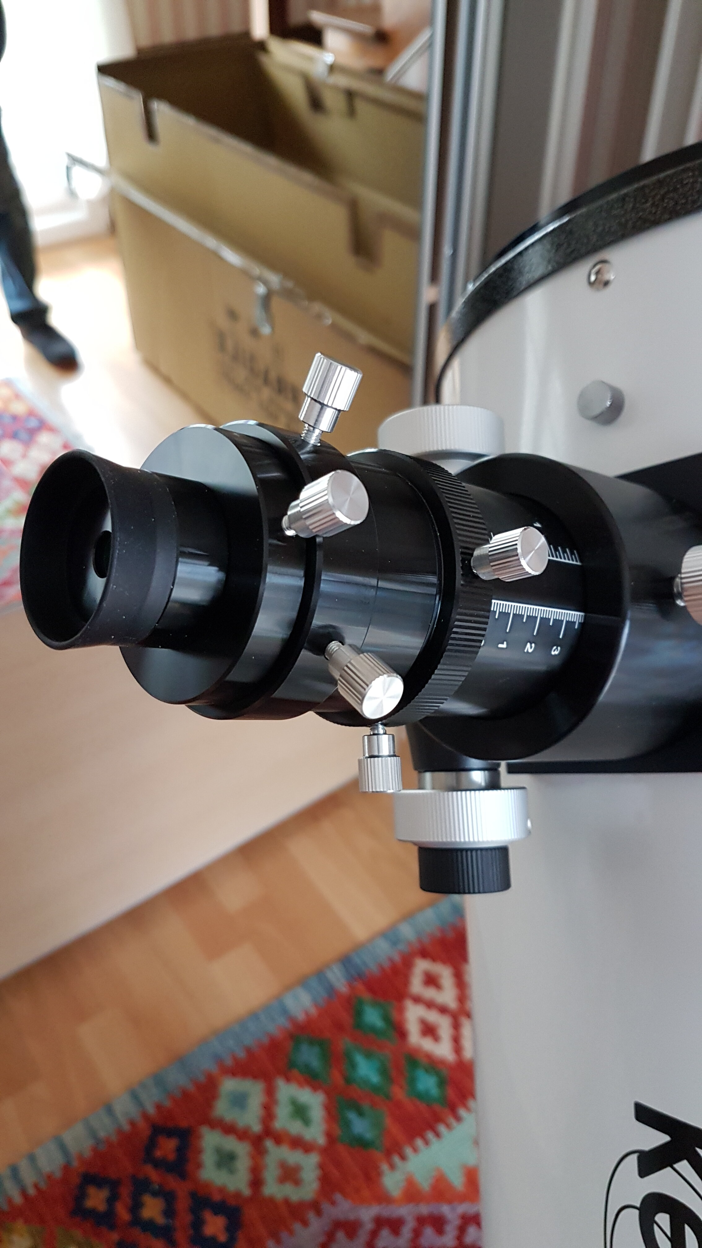

Le tout sur le porte oculaire

Ce que tu décris ressemble quand même à un problème de tirage. As-tu essayé sur une étoile ? Peux-tu nous dire si l'image de l'étoile est de plus en plus petite jusqu'à la butée (près du télescope) sans passer par un point où elle est ponctuelle ? Ou alors, est-elle ponctuelle à un moment ?
Je ne pense pas que la collimation soit en cause, il faudrait vraiment que cela soit de travers pour qu'à 130x avec un 250 on n'y voit rien.
As-tu vérifié qu'il n'y avait pas de buée sur l'oculaire, sur le secondaire?
Avec le 9mm,  ton champ est un peu plus petit sue celui de la pleine lune. Cette semaine, c'etait lune gibbeuse, As-tu vu la lune (la tache blanche) remplire tout le champ ou presque de l'oculaire 9mm?
As-tu vérifié que ce n'était pas juste un reflet interne à l'oculaire?
Quand tu tentais la mise au point, sans l'allonge, est-ce que quelque chose changeait?
Beaucoup de questions, mais c'est difficile de faire un diagnostique à distance :)
