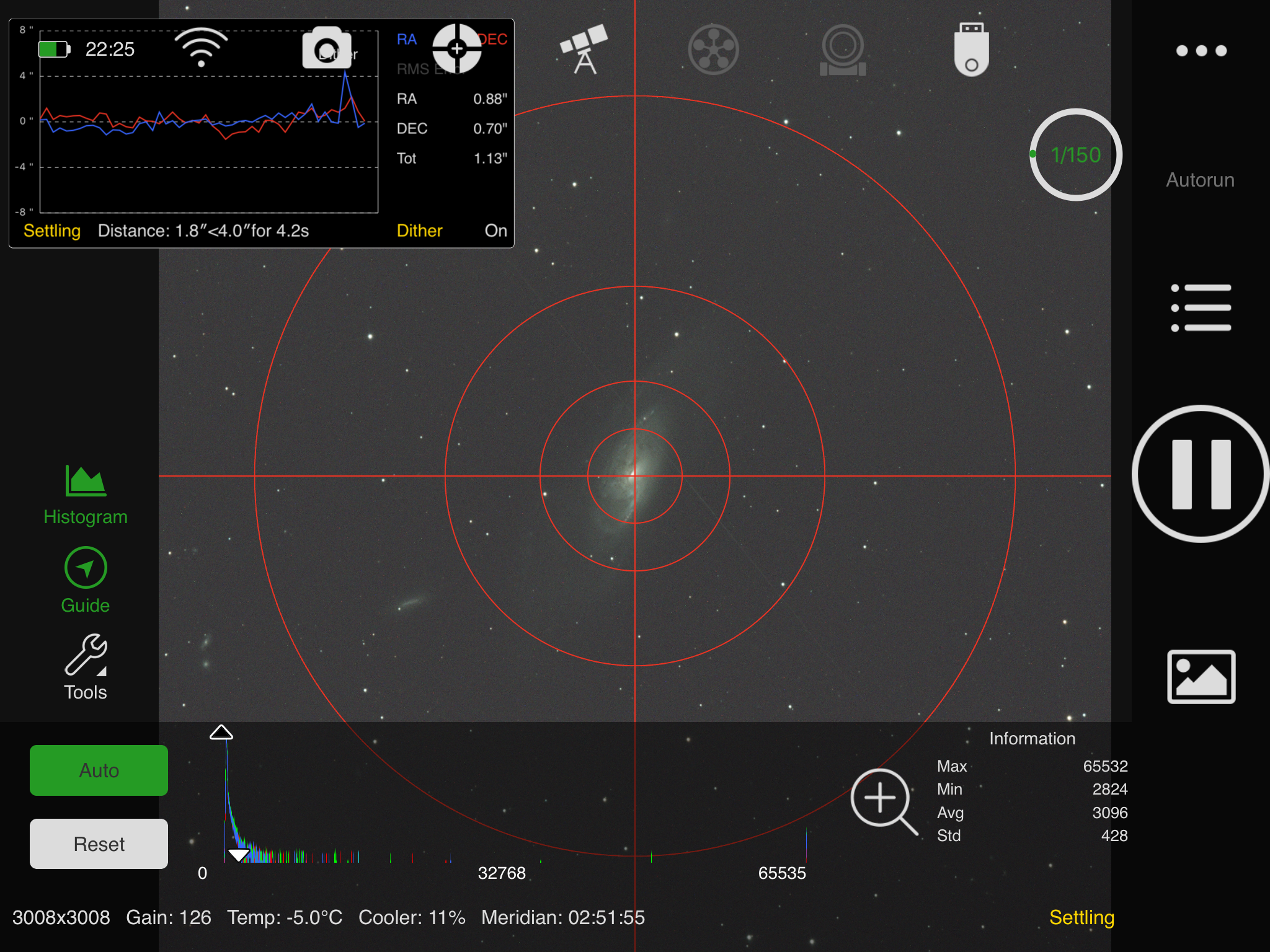

Quand tu as déjà des brutes qui s'affichent comme ca à l'écran, t'es pressé de voir le résultat final ;) (pose de 3min, avec un filtre L-pro en plus !). 444377537_IMG_00962.thumb.png.37571f169f962e2465f22929b687e6d8.png

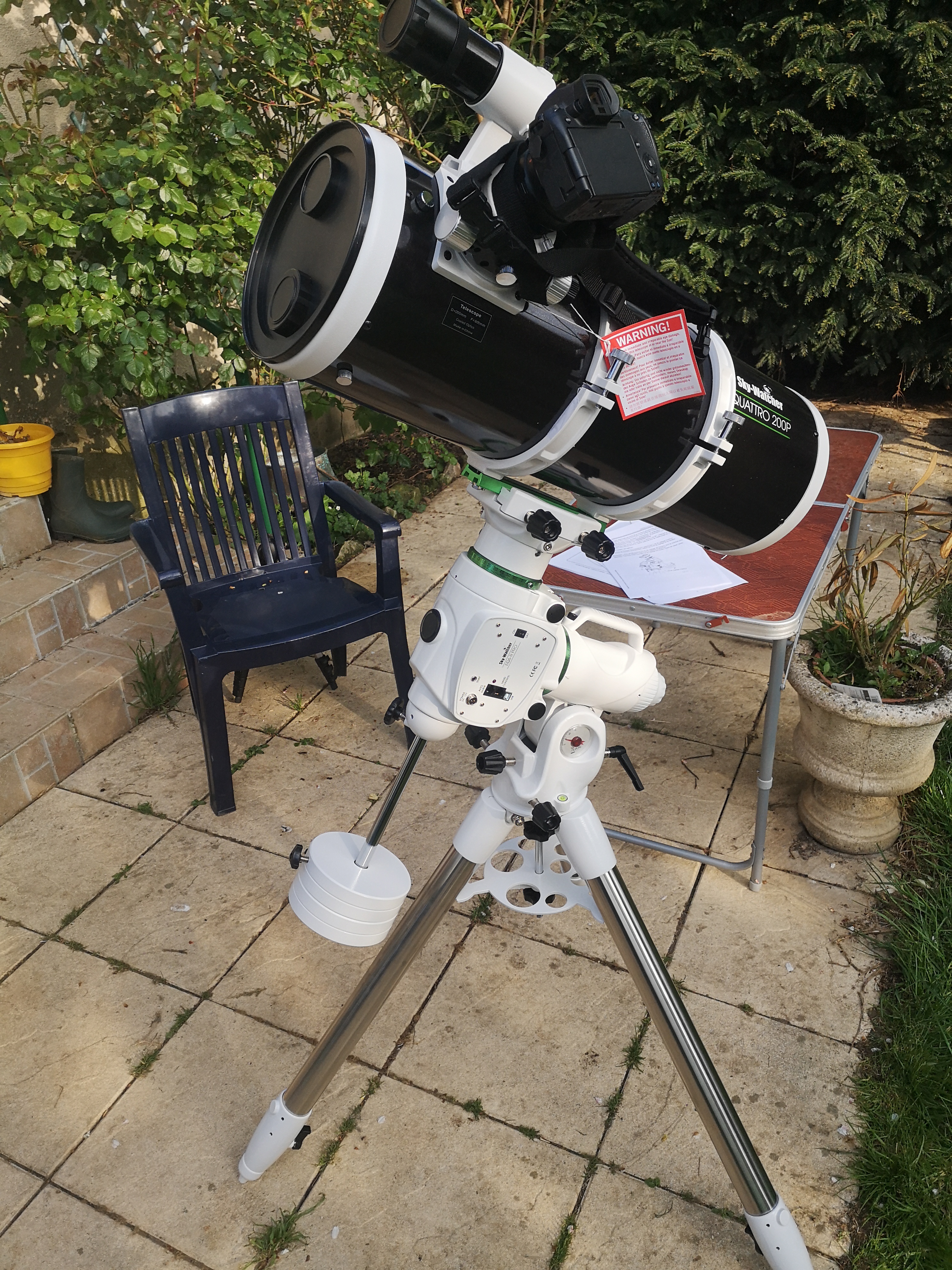

Bonjour, bien reçu la monture et le tube aujourd'hui. J'ai fais le montage de tous les accessoires, mais rien mis en route pour l'instant à cause du temps et je bosse demain. Sinon, je suis très content. Le seul point négatif, c'est que c'est lourd, je pensais pas. Je verrais la suite demain ou ce week-end si le temps le permet.
Je ferais une photo demain, j'ai tout ranger 🙄. Je sais pas si il faudra que refasse tout les réglages à chaque fois. Ou, il faudra que je fasse des repères, comme pour les contre poids et la position de la lunette.
Voici la photo du set up. Par contre, je suis tout juste avec les contre poids fournis. Je n'ai pas encore fais le réglage du viseur polaire, j'aurais aimé le faire directement sur l'étoile polaire. Pas mis le go to en route, j'aurais plus de temps demain après midi.
Peu de chances ca. C'est une config beaucoup utilisée et 2 contre poids ca suffit toujours. J'ai un 200mm avec plus d'accessoires et je suis large sans utiliser la rallonge, bon c'est un carbone donc petite différence de poids.
Il vaut mieux que tu utilises la rallonge, pour mettre un poids bien plus loin et l'autre vers le milieu. Oublie pas de laisser un léger déséquilibre en AD côté est.
C'est quoi les sangles autour de ton PO
Le tube n'est pas orienté de façon optimale, mets l'APN vers le bas, tu auras plus de facilités à équilibrer le tout.
Tu n'as pas d'intervallometre ou câble piur connecter l'APN au PC ? S'il est juste pas installé, penses à le faire longer la monture quand tu l'installeras. Il ne faut pas qu'il pendouille, sinon ca pourrait fausser ton suivi, surtout sans autoguidage.

Merci beaucoup Drase, j'ai oublié la rallonge dans un des cartons, heureusement que je n'ai pas jeté. La sangle, c'est celle de l'appareil photo. Je vais revoir le montage et ferai une photo.
