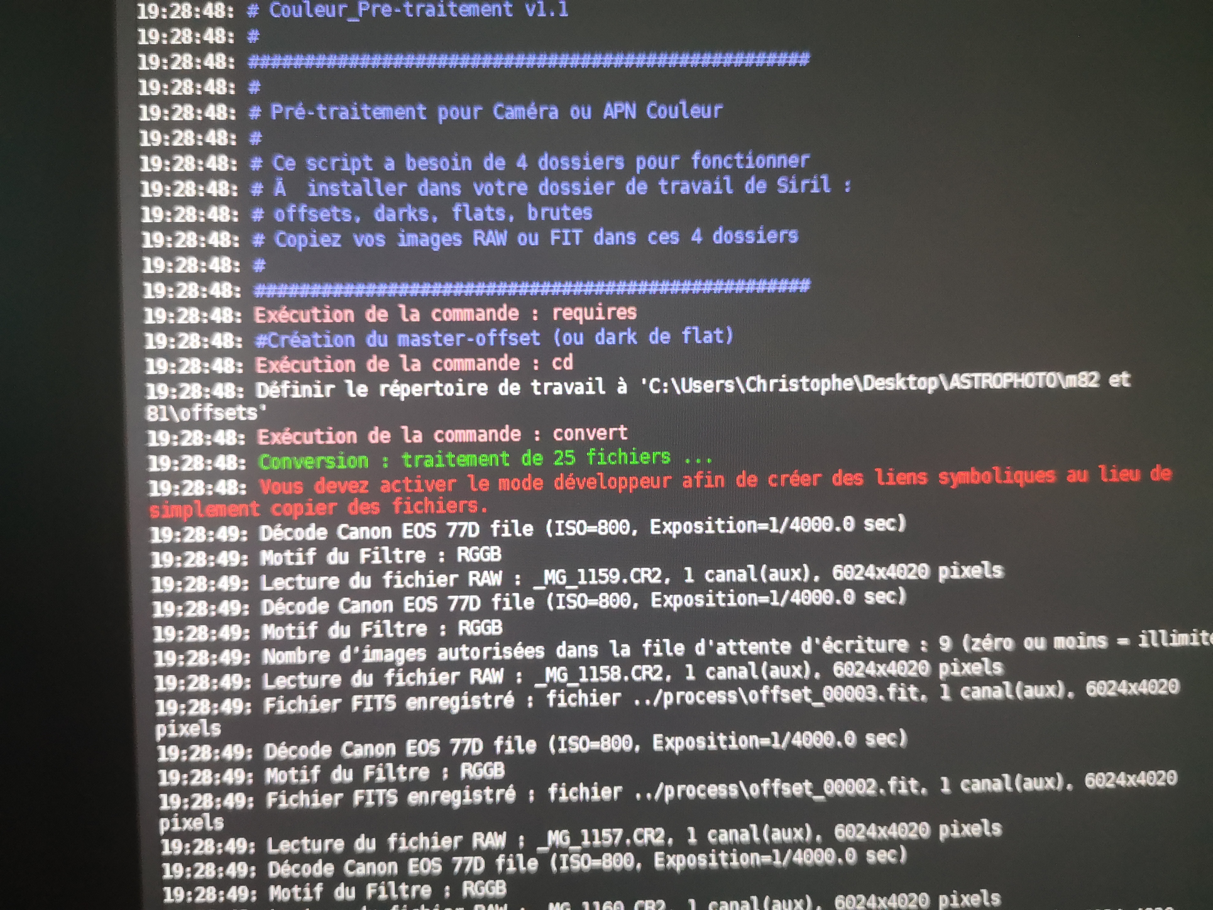

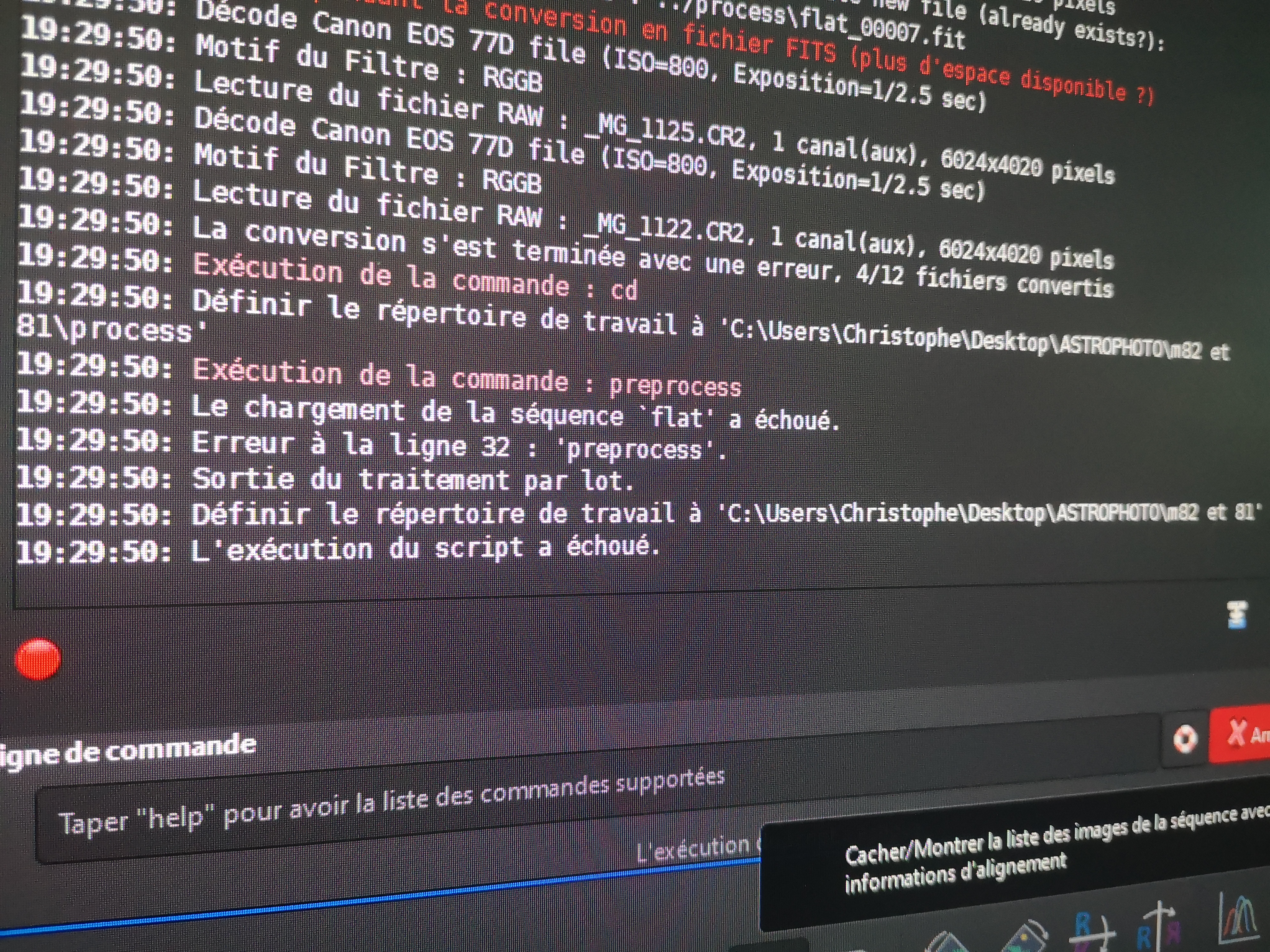

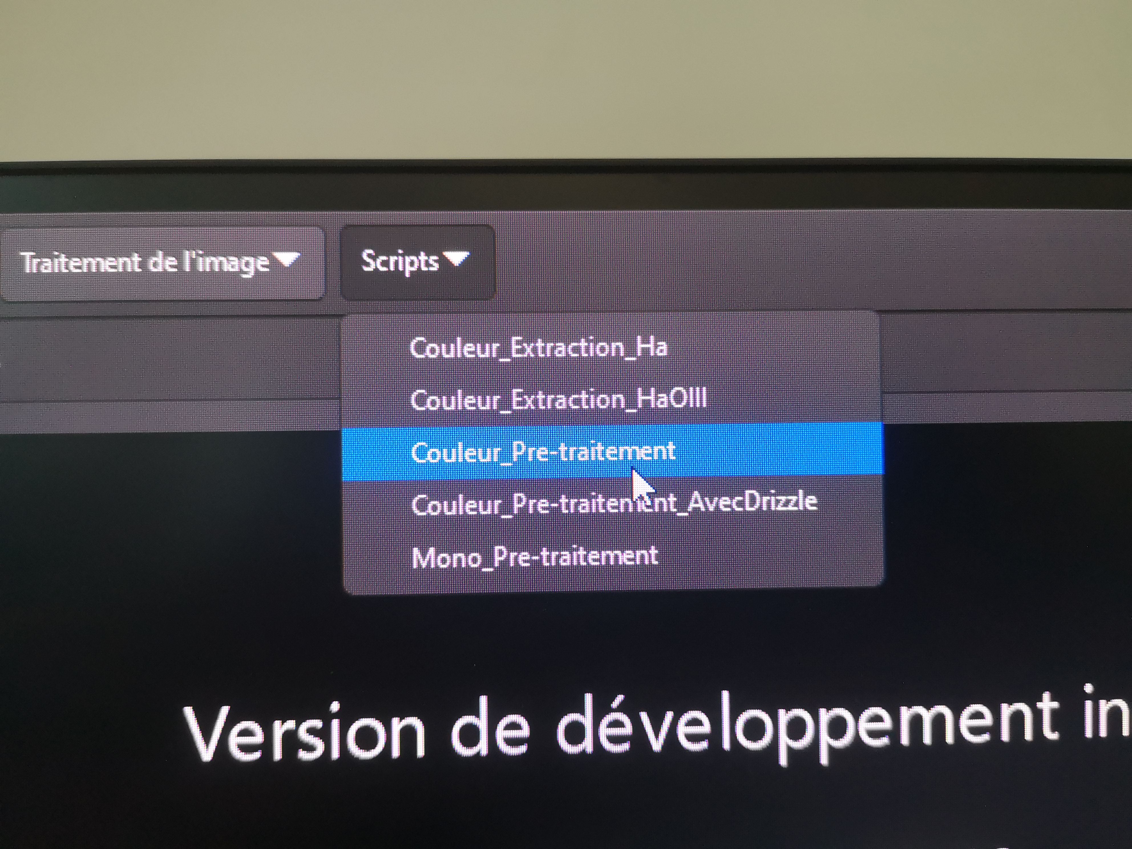

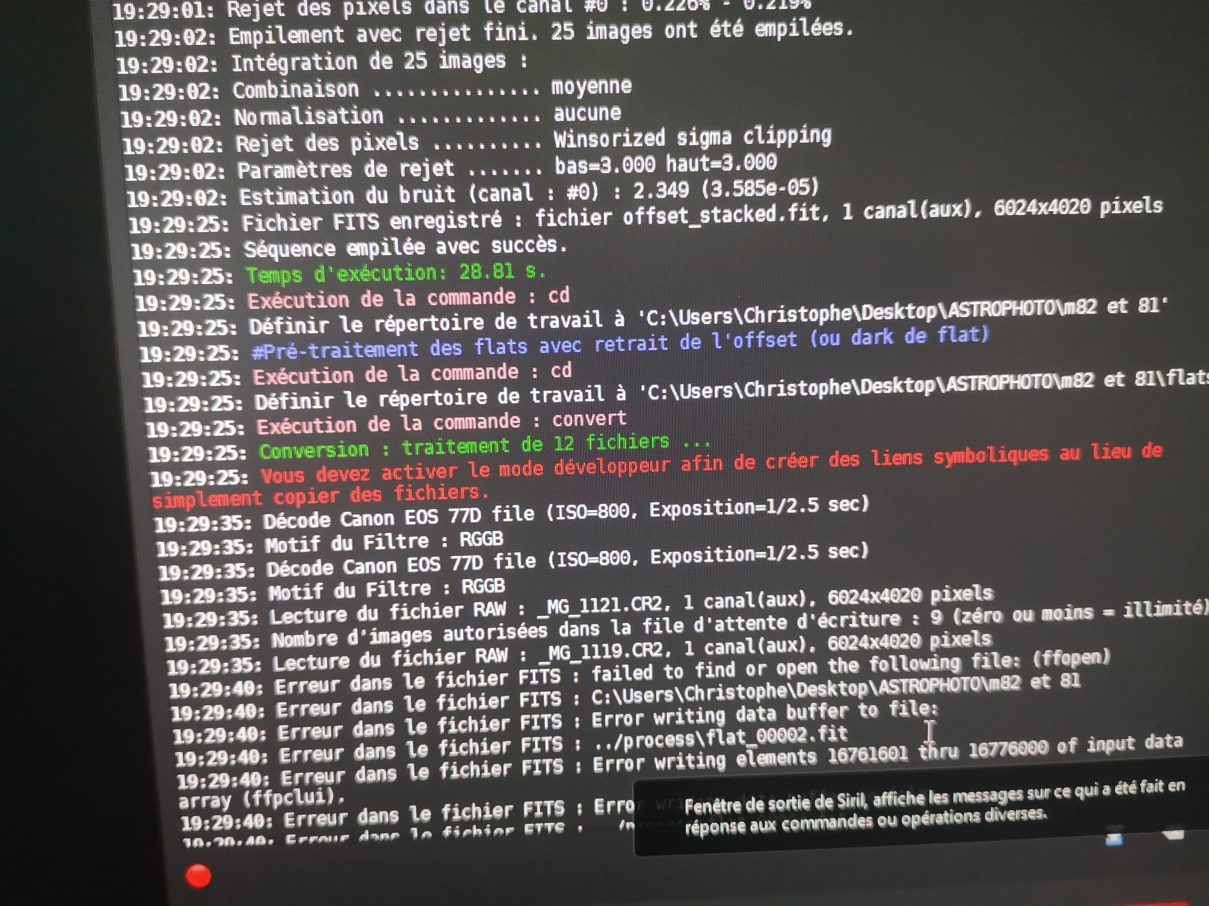

Je fais un petit retour de ma dernière soirée astro et tout c'est bien passé au niveau de la mise en station. J'ai fais des brutes et dof de m82, comme expliqué sur des tutoriels YouTube. Mais ça ne marche pas avec le logiciel siril, il y à un problème mais je sais pas lequel 🙄
Étalonnage GoTo aussi ? :)
il y a 9 minutes, Chris10 a dit :

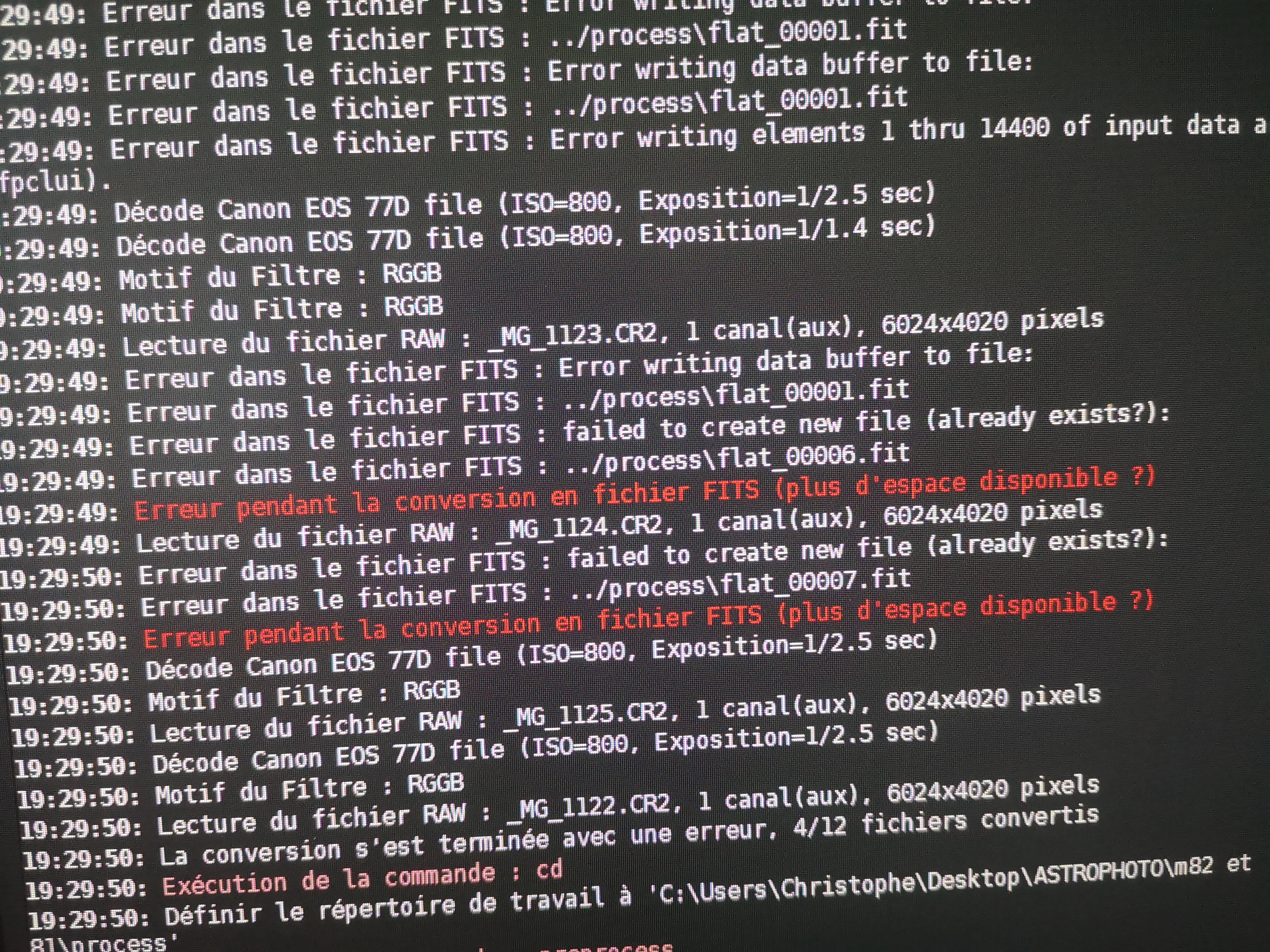

Alors là, pour t’aider va nous falloir quand même au moins une petite info ! Qu’est ce qui ne fonctionne pas ? C’est quoi le message d’erreur dans la console ?
Comle toujours, quelques captures écran ;)
déjà vu les premieres copies d'ecran, tu as un soucis de place (siril génère énormément de fichiers).
Donc logiquement, si pas assez de place pour générer les flats, pas de master flat, et donc pas de traitement possible?
Tu devrais poster dans la rubrique "logiciels" ;)
Oui, tu as la  possible réponse au problème en rouge, plus d’espace disponible. Vérifie la capacité de ton disque dur
Modifié par Drase

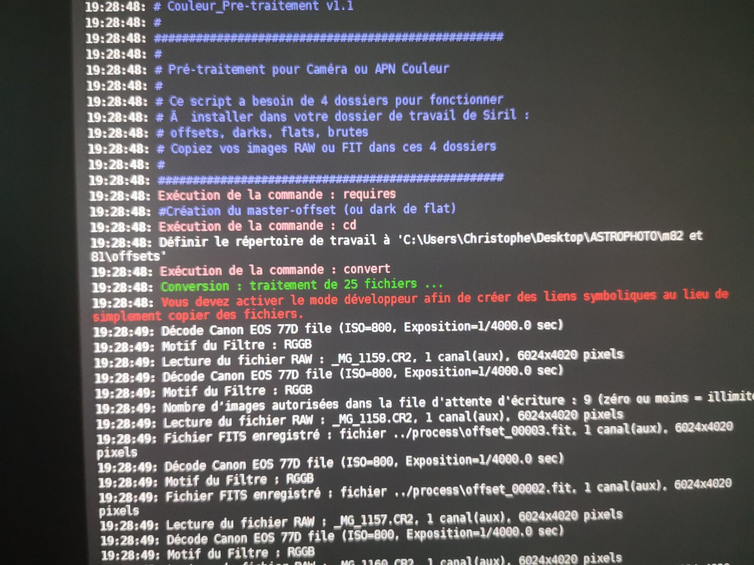

déjà dès les premières lignes je vois que tu n'as pas activé le mode développeur, j'en déduis que tu n'as pas lu mon tuto.
Je t'invite à le faire, lien dans ma signature :)
Ensuite, faire de la place sur tes disques durs, c'est le minimum.
Et enfin si je peux donner un conseil, on ne met jamais d'espace dans les noms de fichiers, ça fout la grouille régulièrement.
Donc remplacer les espaces par _ si possible.

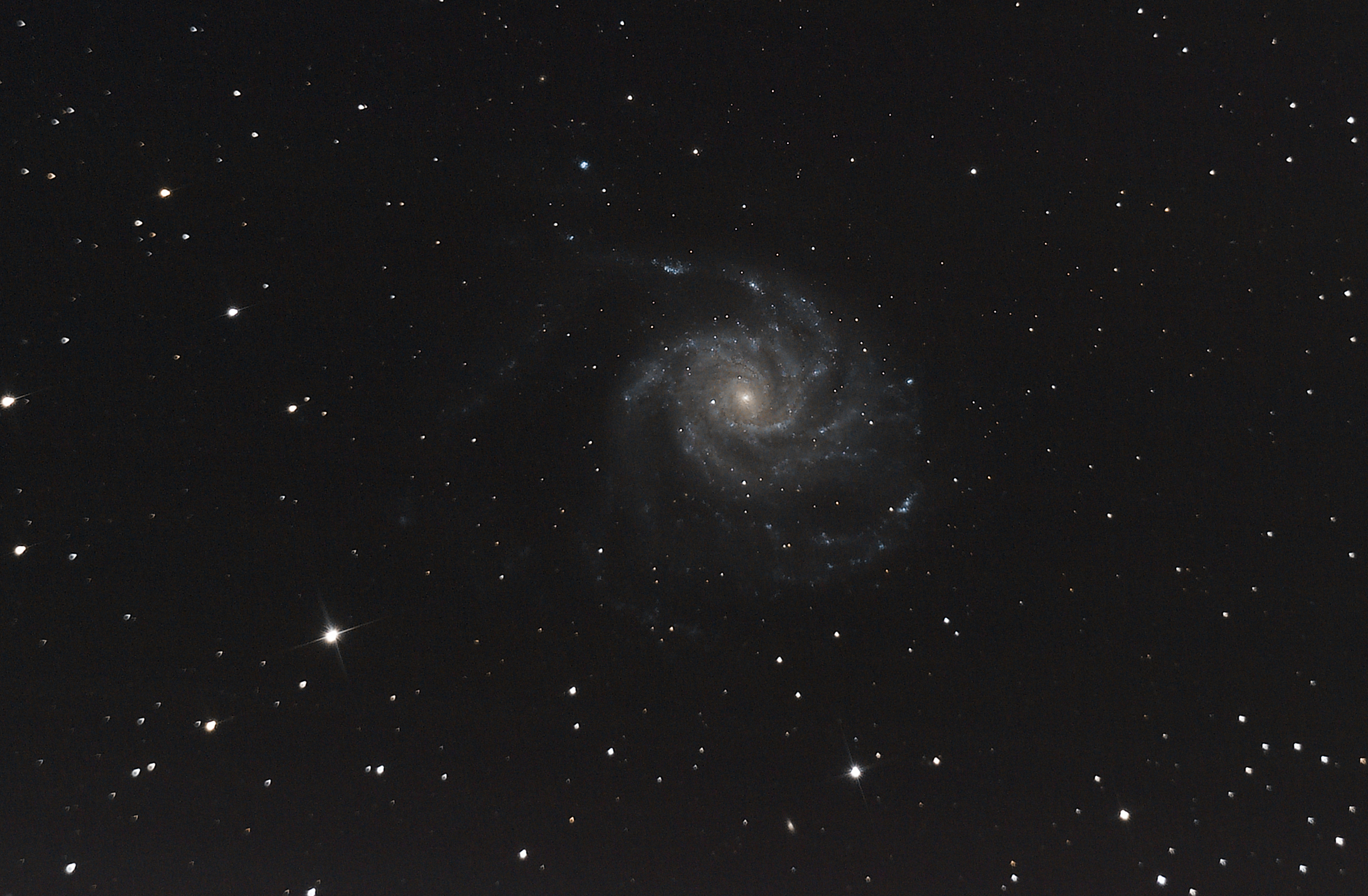

C'est bon, j'ai réussi à sortir une image avec siril, merci colmic pour le tutoriel. J'ai pas compris toute les opérations que je faisais, mais j'ai enfin ma première photo.
Eh ben... pour une toute première photo c’est pas mal du tout, surtout vu les premières galères ! Bravo !
En plus sans autoguidage et avec 800mm ;)
Pour la prochaine soirée je te conseille de refaire ta collimation avant de lancer tes séries, elle est dans les choux là

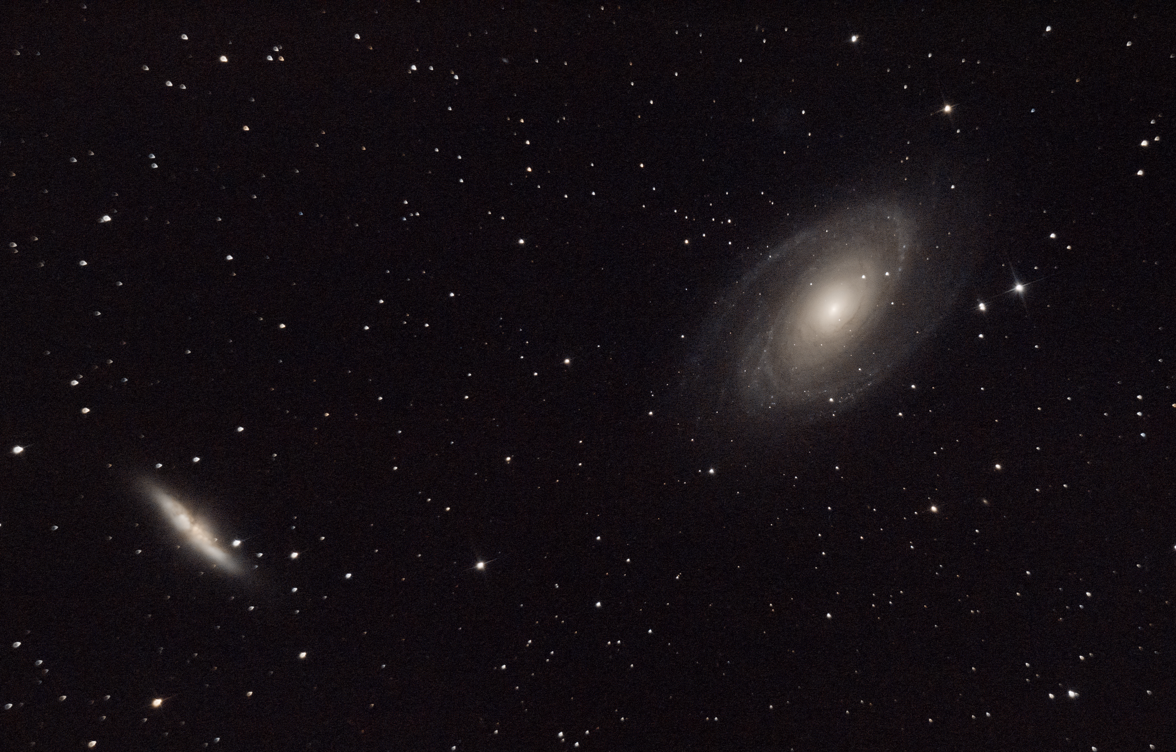

Déjà la deuxième :)
Jolie, mais elle manque un peu de poses, 25min c'est très très peu. Sans forcément y passer des dizaines d'heures, tu peux déjà essayer de poser 2/3heures sur tes cibles pour le moment, tu verras la différence, et bien plus de latitude au traitement. Ici on voit que le traitement a été compliqué, elle n'est pas spécialement surtraitée mais tes étoiles en portent les stigmates
