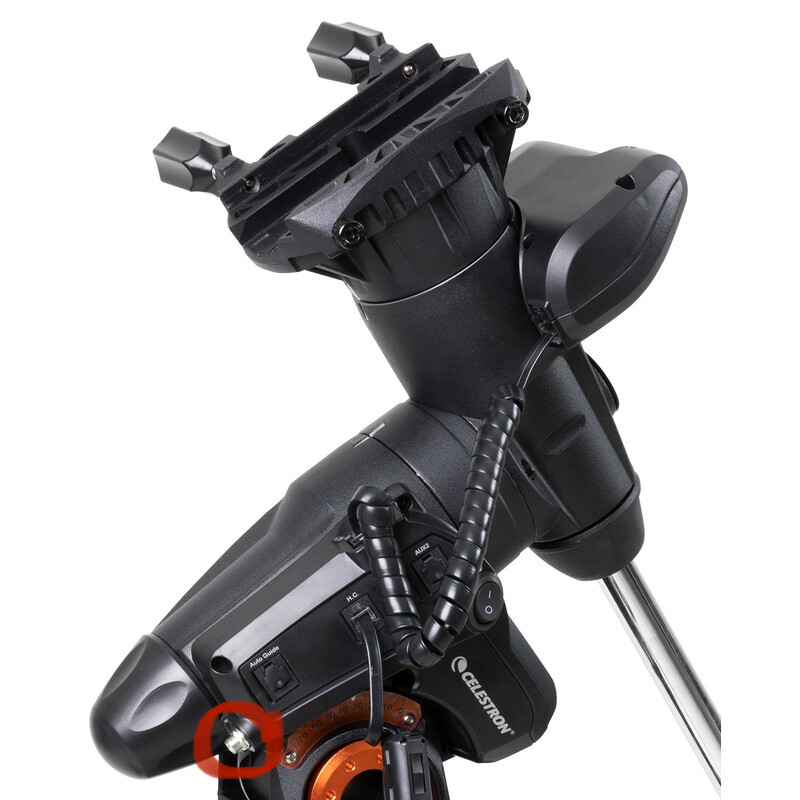

Excuse moi, je pensais au petit câble spiralé de la DEC (pas de la raquette, j'ai édité). Es-tu certaine qu'il n'était pas branché ? car lorsque tu bouges ton axe AD, il frotte et fait comme un petit bruit de chaine de vélo (chaque spirale). C'est externe bien sûr, pas interne ;)
Débranche le et re-testes.
Sinon il faudra fouiller ailleurs
Modifié par olivufu
Celui là non plus n’est pas branché, la monture était pas montée, je l’ai juste manipulée avant de la ranger. Je verrais ce que ça donne à l’avenir, déjà je vais peut-être serrer un peu plus mes freins.  Merci
