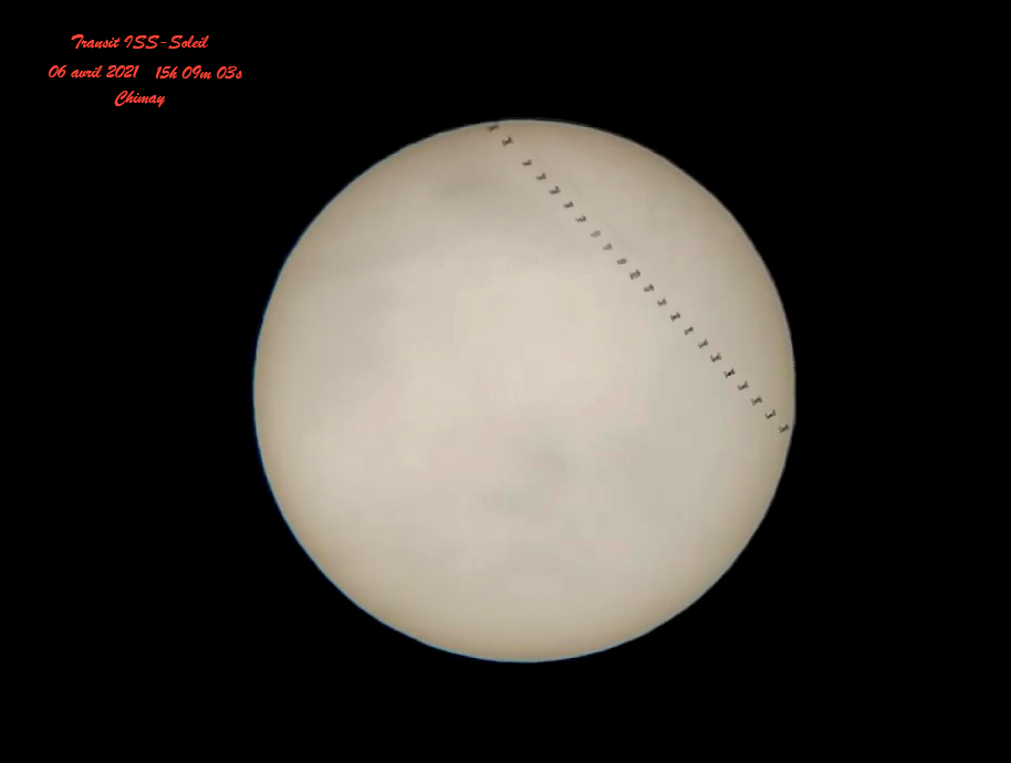

J'ai réussi à la choper. Coup de pot vu le temps...
Photo composite faite à partir d'une vidéo 60fps.
Smartphone à l'oculaire 33mm sur dob xt10
Assez content de moi pour une première.
il y a 40 minutes, Tofwech a dit :
Ah ben oui il y a de quoi :1010:.       Une superbe capture        Anthony Carrigan Bravo GIF by Emmys
