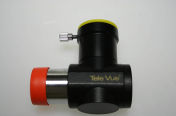

J'ai essayé hier soir le zoom 3-6 avec mon ancien RC TVO (le modèle que j'appelle plus haut en croix, voir photo prise sur le Web dessous). La jupe de rentre pas totalement en effet. C'est ce modèle :

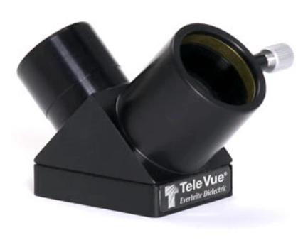

Et j'ai demandé à un pote d'un club qui a dernier modèle sorti, à savoir :
La partie côté oculaire mesure 36mm.
