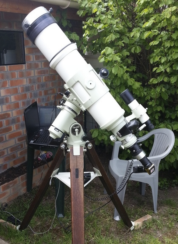

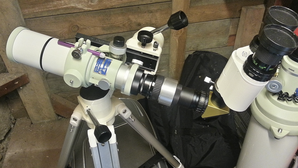

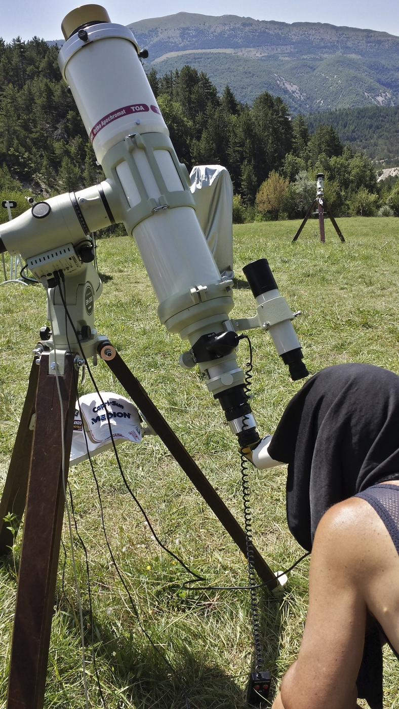

Il y a 2 heures, Drase a dit :
Quand tu dis "modifié", c'est prendre le système de filtration et le mettre sur une autre lunette ?
Par exemple : sur mon Intes 180 :
image.thumb.png.2dbe2035eaa61a52954ba8e61fa47d8c.pngimage.thumb.png.24aa9e0845904f285f0effa52c0a8e72.png
Ou encore sur ma FS60
Ou encore sur ma TOA130 :

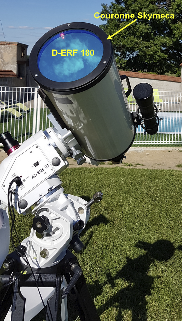

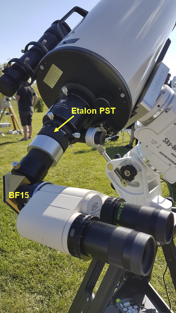

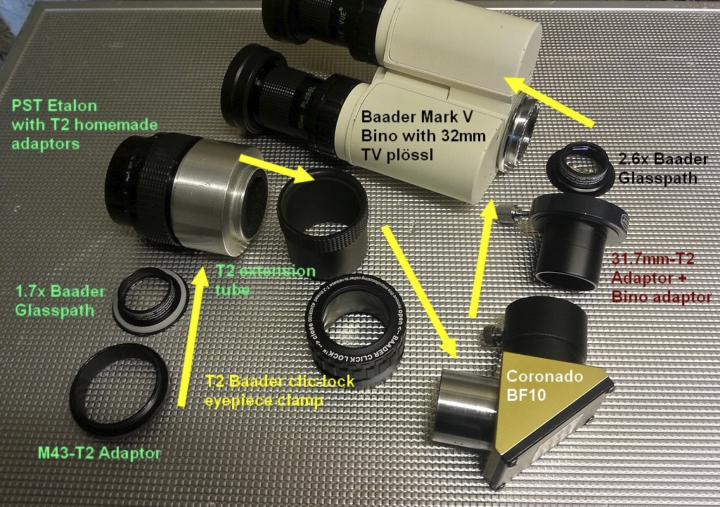

Cette modif j'ai dû la faire sur plus de 20 tubes différents depuis 2006, soit pour moi, soit pour les copains :)
Et ça fonctionne à tous les coups, dès l'instant où tu respectes les specs de base, à savoir :
- faut que ça fonctionne à F/10, donc soit nativement (cas de l'Intes 180), soit derrière une Barlow ou Glasspath Baader pour arriver à F/10.
- Faut respecter la distance de l'étalon au foyer, soit environ 230mm (ou alors on conserve le bloc noir arrière complet)
On trouve des bagues d'adaptation déjà prêtes chez Teleskop Austria pour une 50aine d'euros.
Reste à monter un ERF devant le tube (pas forcément besoin jusqu'à 60-80mm de diamètre), et à retirer le tube doré du PST pour conserver le bloc noir avec l'étalon et le BF5.
Ou alors on ne conserve que l'étalon et on rajoute un BF10 ou 15.
L'avantage du Quark, c'est que c'est du prêt à l'emploi, et que ça ne nécessite pas d'ERF pour des diamètres jusqu'à 100-120mm.
Certains sont très bons, d'autres moyens, et enfin ya des bouses infâmes qui traînent dans la nature.
Donc vaut mieux l'acheter neuf et le faire contrôler avant envoi.

Un ERF en 180 c'est pas encore si hors de prix que ça (j'ai payé le mien 1200 euros pendant le black Friday de Valkanik), mais c'est le maximum qu'on peut trouver sans commande spécifique, et là les prix s'envolent.

Le soucis du HaT, c'est que c'est la lame de Schmidt qui est directement traitée.
Dès lors, ton SC devient exclusif à un usage solaire (éventuellement lunaire puisque le traitement de la lame fait office de filtre rouge).
Avec mon Intes par exemple, j'ai juste à retirer l'ERF et je peux faire du planétaire ou autre.
Prix de l'Intes 180 en occasion : 800 euros, 1200 euros le Deluxe
Prix de l'ERF 180 : 1400 euros en neuf
Prix total : 2200 euros
Prix du Hat 200 : 4400 euros (ça c'est le prix sans étalon Ha)
Auxquels tu ajoutes le prix de l'étalon PST/LS50 ou du Quark combo.
Dans le cas du PST, on en trouve d'occasion à 400 euros. Un LS50 c'est 1000 euros en neuf (on en voit très peu en occase), et un Quark Combo c'est 1400 euros en neuf.
Mon Intes 180 Deluxe + PST m'est revenu tout compris (avec les bagues et la couronne Skymeca pour l'ERF) à 2800 euros environ (avec un étalon PST trouvé d'occase à 250 euros !).

Sur 150mm certains remplace le D-ERF par un simple filtre UV/IR Cut au porte oculaire Daystar Quark with 150mm Refractor - Solar Observing and Imaging - Cloudy Nights
Citation
I've been using my Daystar Quark Chromosphere on my APM 152 ED, using just a Baader UV/IR filter in front of the diagonal. The nosepiece of the Quark isn't even getting warm to the touch, not even after twenty minutes or so.
Et puis Marty (MalVeauX) l'un des piliers de la section Solaire du forum CN dit :
Citation
Per Daystar's article on their website, you can use the Quark with up to 150mm clear aperture refractors with just a UV/IR block filter.
Je ne suis pas téméraire mais si des utilisateurs très expérimentés le dise ... :refl:
