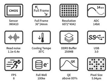

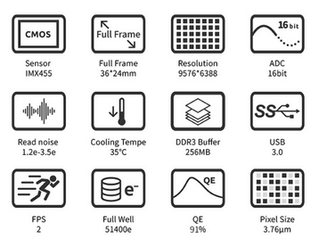

j'ai la 6200MC et mon copain a la 2400MC sur sa TOA130.
A gauche la 2400, à droite la 6200
image.png.679155336ffac67e4de9c422a48fba2f.png  image.png.427b5b9b876aad856f51abd8152d2bbe.png
On constate que la 6200 possède un ADC 16 bits contre un ADC 14 bits pour la 2400MC.
Ici je cite @CCD1024 :
Citation
Ce qu'il faut savoir sur certains CMOS est que les convertisseurs intégrés sont très rapides. Donc nécessairement des erreurs de conversion.
Le fait de suréchantillonner la conversion (exemple 16 bits sur 14 bits réels) pourrait permettre d'avoir une meilleure qualité de conversion et une linéarité meilleure sur les bas niveaux.
Il y a une différence de techno entre IMX410 et IMX455. Le 1er est limité à 14 bits et un gain max de +30dB alors que le 455 a jusqu'à 16 bits avec un gain max de +36dB
Le QE est selon ZWO meilleur sur la 6200 également, reste à voir dans quelles longueurs d'onde (la 6200 a son pic dans le bleu).
A gain 0 les puits de la 2400 ont une meilleure capacité mais on n'utilise pas forcément la caméra à gain 0 (sauf les ricains qui aiment ça, sans doute pour obtenir de plus belles couleurs !).
Et bien évidemment les pixels plus petits sur la 6200.

- la 2400 a des puits de potentiel à environ 19.000e-, 13.5 bits de dynamique, et 1.5e- de bruit de lecture
- la 6200 a des puits de potentiel à environ 18.000e-, 13.7 bits de dynamique, et 1.5e- de bruit de lecture
Au final, la seule différence reste effectivement la taille des pixels, ce qui serait plutôt un bon point pour la 6200 puisqu'elle atteint les mêmes performances avec des pixels plus petits.

J'ai eu la 6200MC que j'ai remplacé par la 2400MC afin d'avoir en nomade 2.5x plus de sensibilité : c'est chose faite.
Les 2 capteurs sont excellents. Le 2400 est encore plus stable que le 6200 (en terme de qualité de bias), vraiment superbe.
Le 2400 est 14 bits mais les données arrivent en 16 bits. Aucune restriction à ce niveau car de toute façon la 6200 n'a pas 16 bits de dynamique. D'ailleurs, au switch de l'ampli low noise, 100 pour le 6200, 140 pour le 2400, la dynamique est strictement identique entre les 2 (au pouillème près)
