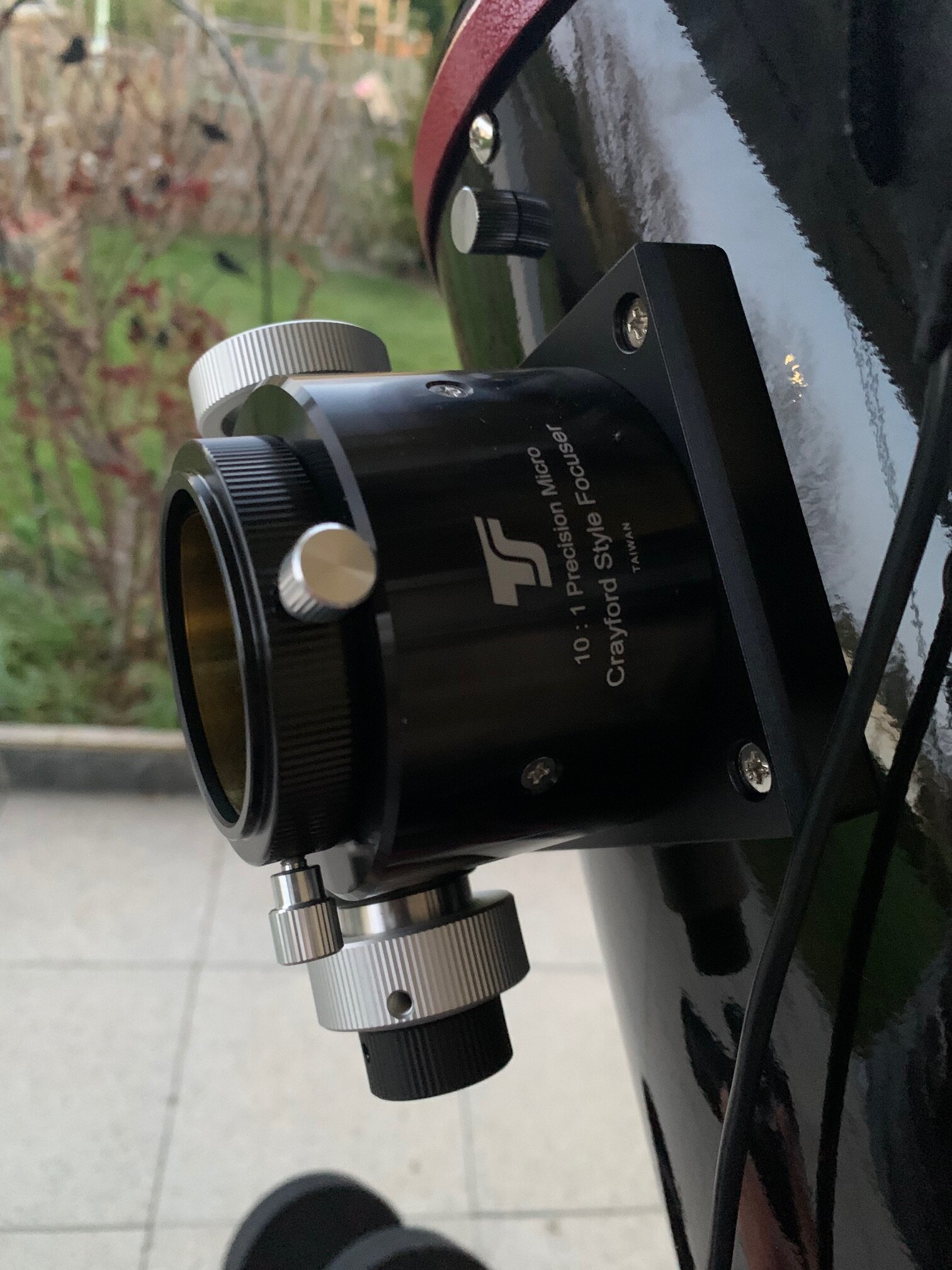

J'ai un petit problème avec mon matériel d'astrophotographie...
J'ai commandé il y a environ un mois, un nouveau téléscope (un TS OPTICS 200/1000). Bien sûr les trois semaines qui ont suivi ont été complètement nuageuses 😐...
Plusieurs semaines plus tard le beau arrive enfin et je sors tout le matériel et là je remarque que malgré le correcteur de coma Baader RCC I, j'ai des étoiles complètement filées dans les bords...

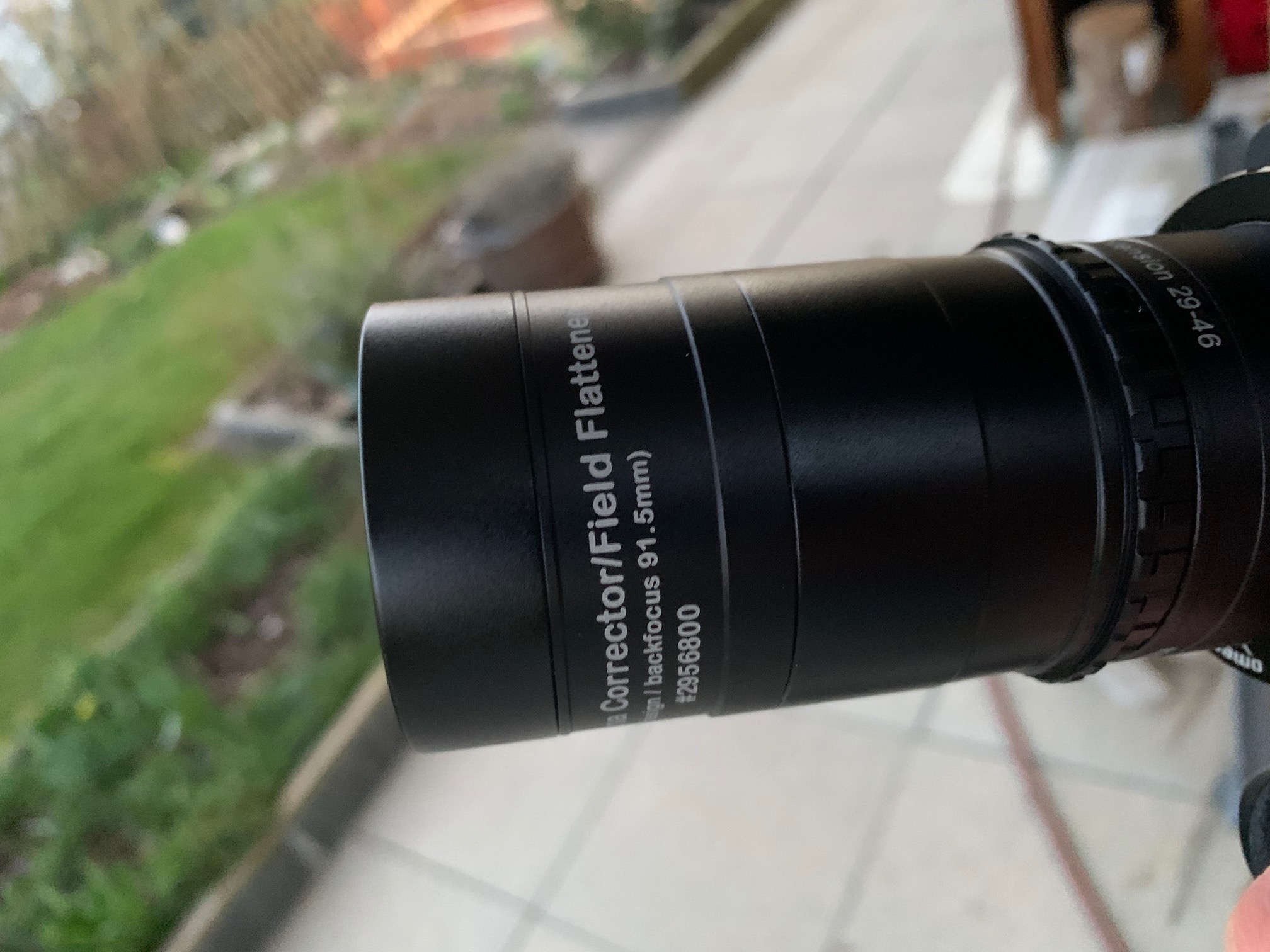

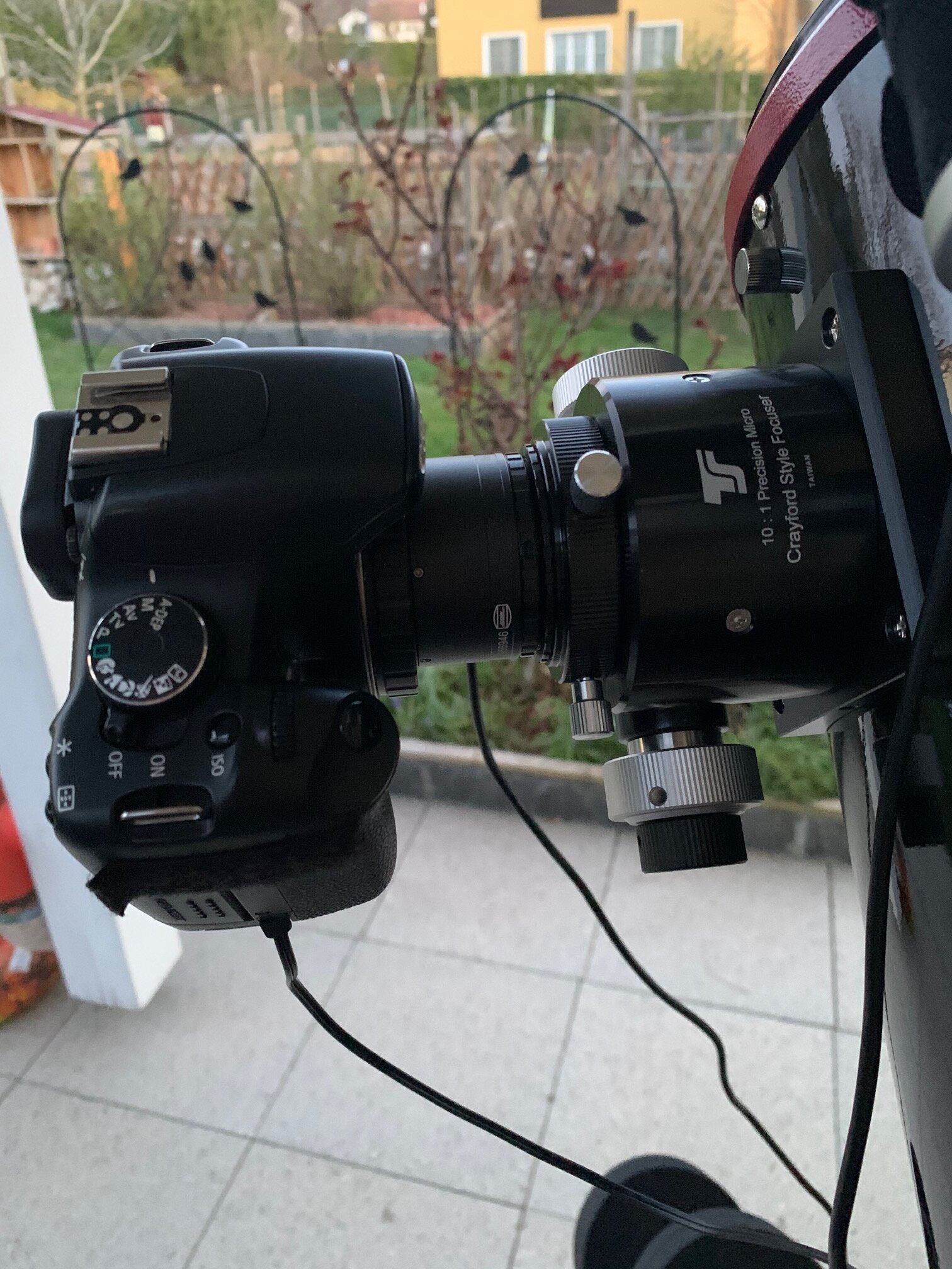

Je me suis donc renseigné et là j'ai vite compris que j'avais un problème de backfocus... (pour le correcteur il est de 91,5mm) j'ai fais le calcul de mon backfocus et je trouve qu'il me manque 37mm. J'ai donc commandé une bague allonge T2 réglable afin d'avoir la distance parfaite. Hier soir je reçois ma bague, me mets en place et là c'est à nouveau le drame... 😪😫 Je n'arrive plus à faire la mise au point. Même avec le porte oculaire rentré au maximum et la bague au minimum, il n'y a pas moyen...

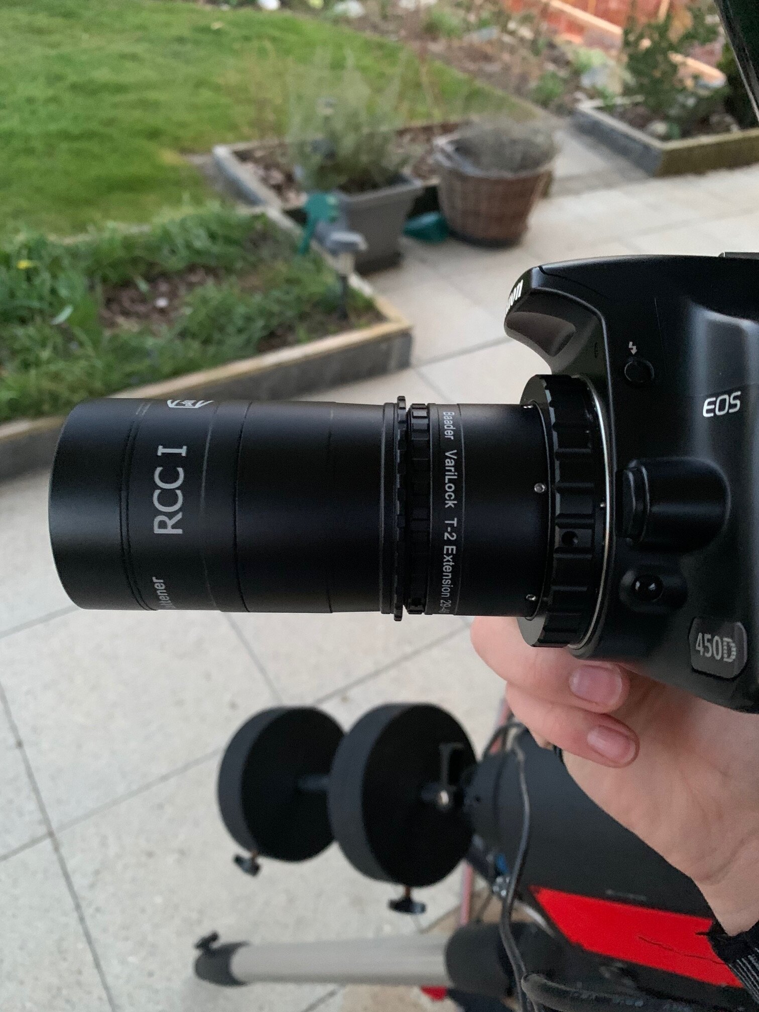

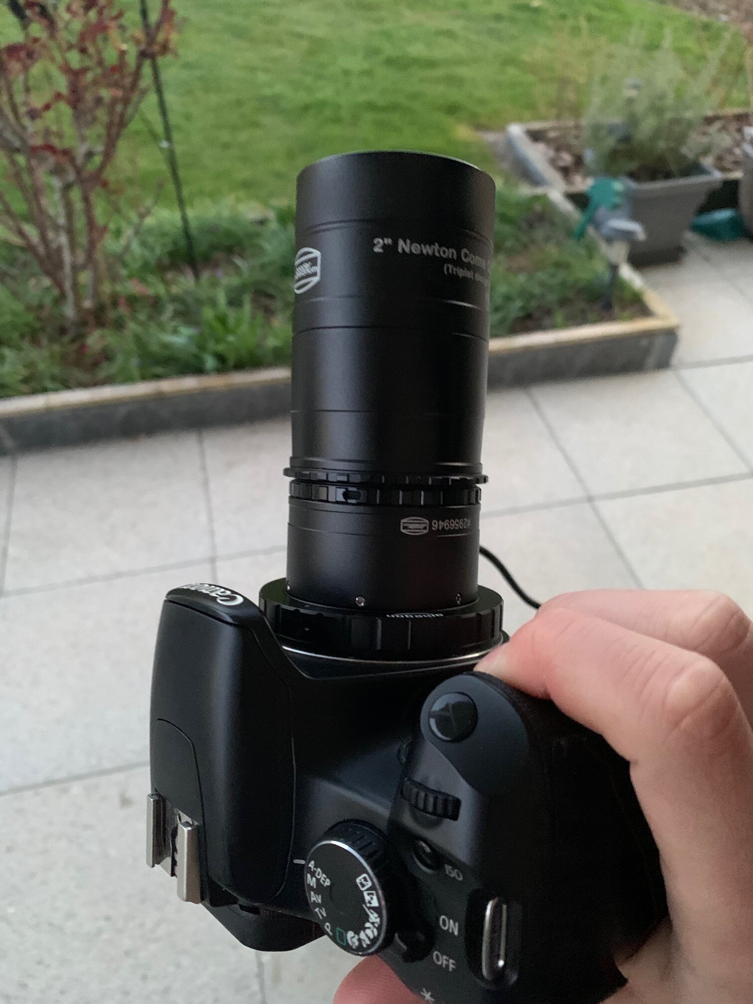

Alors oui je suis sûr du backfocus de ce correcteur (il est noté dessus). Pour les bagues j'ai une bague d'adaptation Canon vers T2 de 11mm de large et la bague d'adaptation ci-jointe réglée à 36.5mm cumulées aux 44mm de profondeur du capteur dans l'appareil (canon 450d) j'arrive bel et bien aux 91mm...
La bague T2 vers Canon : https://www.astroshop.de/fr/anneaux-t2/celestron-bague-t2-pour-canon-eos/p,44777
La bague réglable : https://www.astroshop.de/fr/tubes-d-extension/baader-rallonge-t-2-verrouillable-29-46mm-varilock-46-avec-cle-de-serrage/p,17170
je l'ai mis au plus loin (au plus profond)
J'ai pu regarder et l'enlever et je pense que c'est tout bon  !! J'avais pas vu qu'on pouvait la retirer !! 😁
Merci beaucoup pour ton éclairage !!

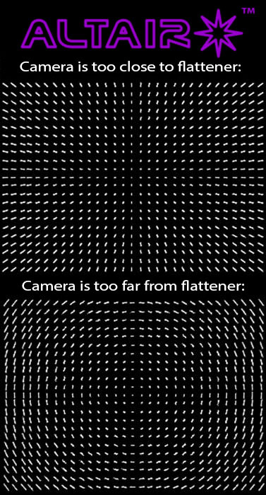

Sans bague d'arrêt, il faudra trouver la bonne distance. Il faudra faire des photos et regarder l'allongement des étoiles dans les coins lorsque elles sont parfaites au centre.
il y a 5 minutes, des-eaux-troubles a dit :
5ca4ec87a4d47_MoveFlattenerOutwardsorInwardsSpacingStarPattern.jpg.707d80ef6fb2e271f302b61903067ff3.jpg
tu peux essayer de jour, tu vises une cible très loin, et tu fait tes essais sans serrer ton apn+correcteur dans le PO, comme ça tu peux le faire coulisser et voir ou est ton point de MAP.
des fois ça se joue a pas grand chose.
essaie d'avoir le PO sorti quasi au max, ça évite d'avoir des rétroflexions parasites.
