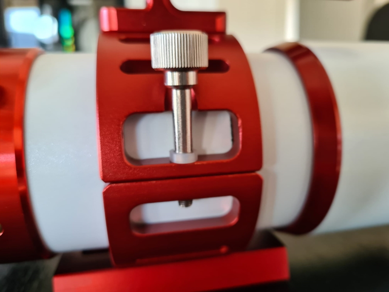

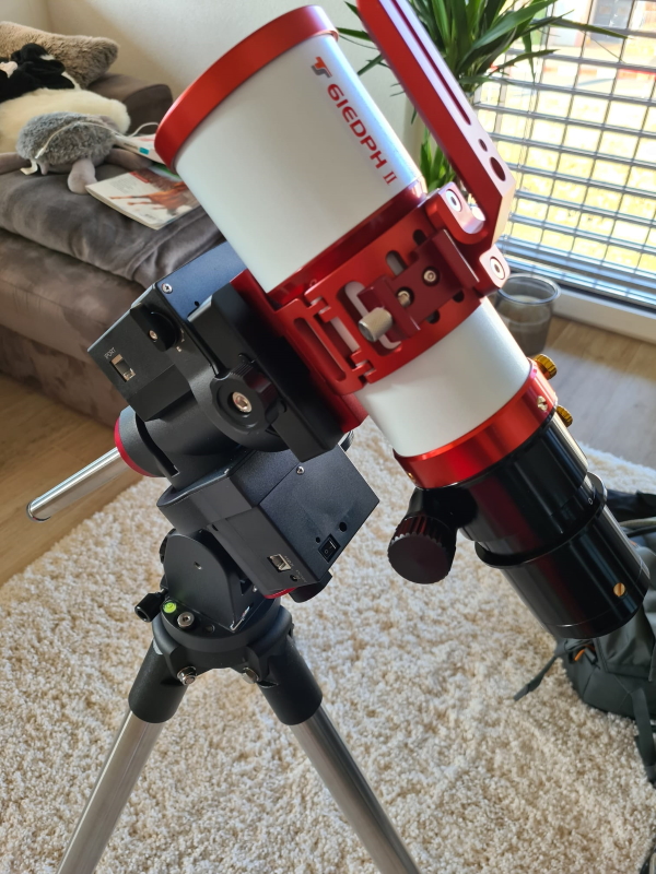

Je viens de recevoir cette petite lunette mais j'ai un souci de taille : je n'arrive pas à serrer suffisamment le collier de serrage rouge pour que la lunette ne bouge plus. Elle glisse vers le bas lorsque positionnée sur la monture et tourne plutôt facilement ce qui est embêtant... De plus que la vis de serrage est complètement serrée et en butée bien entendu, des idées ?

Je vous remercie pour vos suggestions !
Fallait acheter le modèle original, le Sharpstar ! Moi, je n'ai pas ce souci ! 😄
Plus sérieusement, essaie de coller de la feutrine auto adhésive côté collier et ça devrait le faire.
Modifié par Papalima
Merci, j'ai pu m'en sortir avec une petite rondelle en caoutchouc adhésive et ça tient ! Effectivement mais le Sharpstar est difficile à trouver et/ou plus cher, j'ai dû m'adapter :-)

Le 31/03/2021 à 18:18, Cocatrix a dit :
Hello,
J'ai reçu la mienne vendredi dernier, la même que toi.
Et en effet même serré à fond la lulu glisse dans l'anneau. Alors dans mon cas pas de manière totalement libre, il me faut tirer sur l'arrière pour la faire coulisser. Pas flagrant comme ça mais peut être plus visible si on lui met une charge à l'arrière comme un caméra CMOS + tourelle.
Je vais mettre de la feutrine supplémentaire dans l'anneau, celle d'origine parait assez mince et ne doit pas faire complètement un contact ferme lorsque l'on serre l'anneau.
