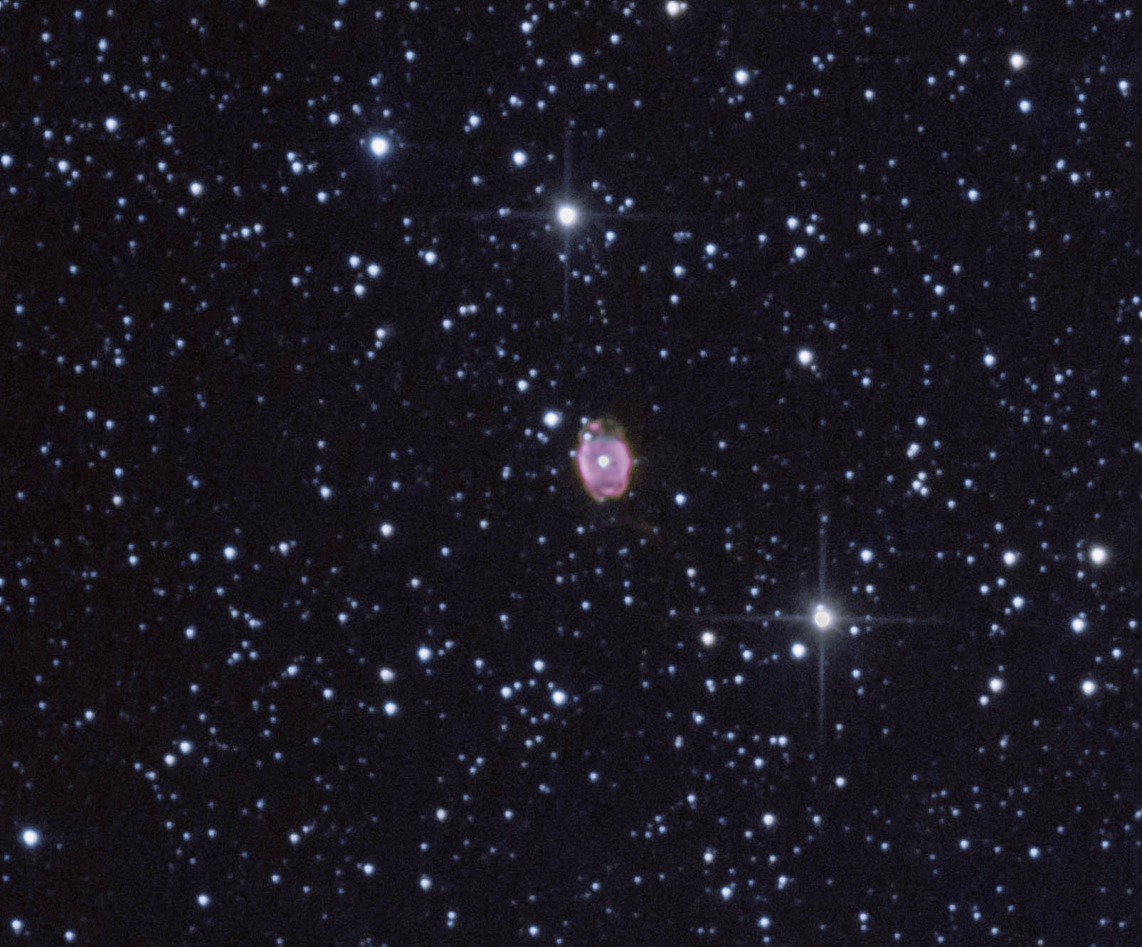

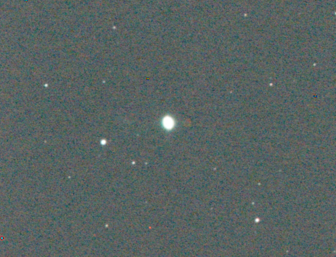

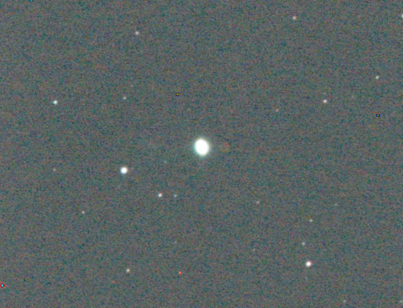

...je shootais en iso 400 en poses de 5s ( voir photo  ci-dessous de L'Oeil de Chat, apres traitement Siril et un peu de Lightroom) ...suit  une photo de NGC 40 avec le meme materiel ...iso 400 également poses de 30s ( je crois)...

Sur ta première image on dirait une image brute sans empilage avec l'histogramme complètement étiré...
Sinon as-tu bien post-traité en utilisant des darks car le fond du ciel est très très bruité ? Si tu as utilisé des darks, tout laisse penser que la ratio signal/bruit est mauvais pour tirer quelque chose de l'image (temps de pose insuffisant ? lune trop présente ? pollution lumineuse ?).
La deuxième sur le noeud papillon est plutôt pas mal. Il n'y a donc pas de raison que tu n'arrives pas à sortir quelque chose sur l'oeil de chat surtout si les conditions d'imagerie étaient identiques...
... exact !... pas fais de DOF (c'était juste un test, car aux vues des conditions d'imagerie : bortle 8, lune 92%, malgré filtre UHC Optolong), je n'allais pas faire la photo du siècle, juste pour savoir si c'était possible !)... et si ça avait été concluant, j'aurais recommencé dans les règles de l'art ! 😉😉
