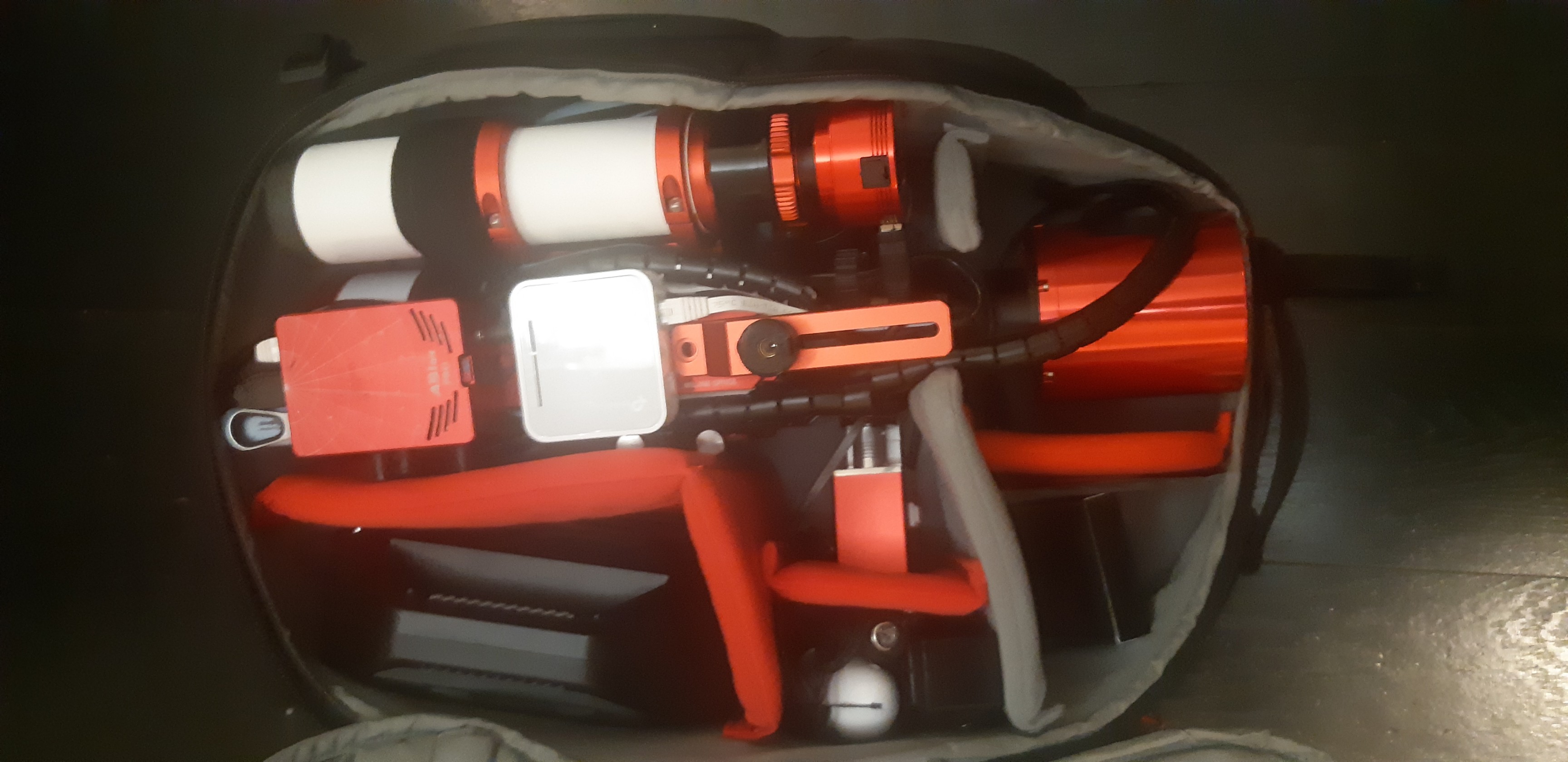

Mode nomade :
Je cherche à faire un ensemble pratique à transporter et facile à mettre en place et à piloter.
Je te joins une photo de mon set-up nomade, je prend régulièrement le métro Parisien pour shooter dans le bois de Vincennes avec.
- Asi2600
- TS76 EPDH
- Asiair
- Batterie
- EAF
Le tout dans un sac à dos et prèconnectè.

Le 01/04/2021 à 17:57, Miro26 a dit :
Pas mal...
C'est quoi comme sac ?
Et tu mets tout ça sur quelle monture, facilement transportable dans les couloirs du métro ?
il y a 21 minutes, Papalima a dit :
Sac photo Manfrotto.

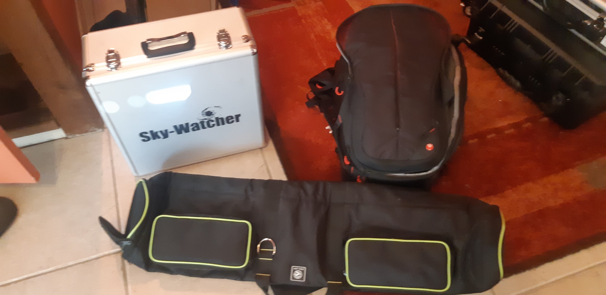

. Lunette sur le dos
. Trepied (avec contre poids) autour du cou.
.HEQ5 dans sa malette dans la main droite
Reste là main gauche pour ouvrir les porte 😅
Pas tout léger mais sa va, on ferait n'importe quoi pour faire de l'astro. 😁
