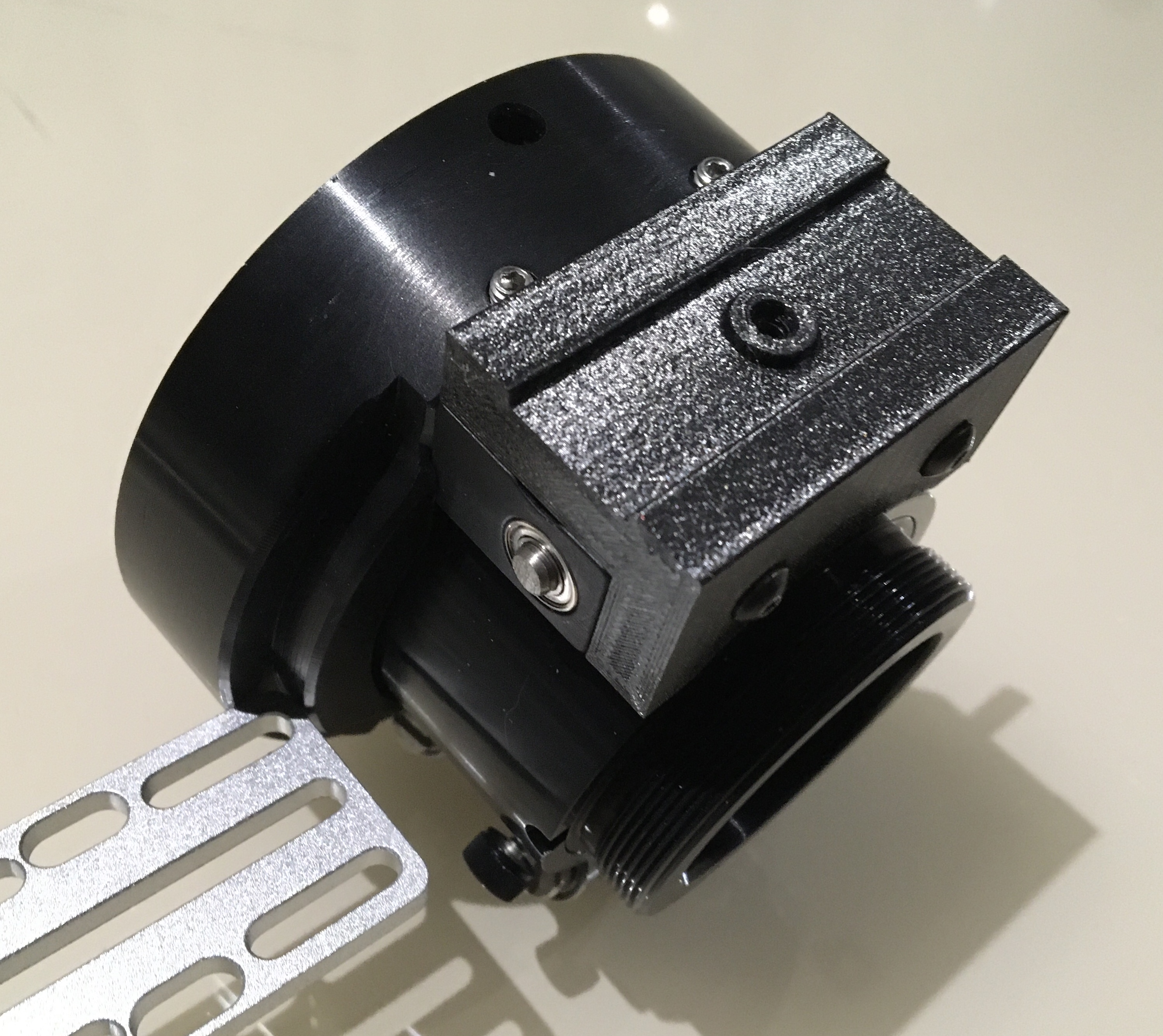

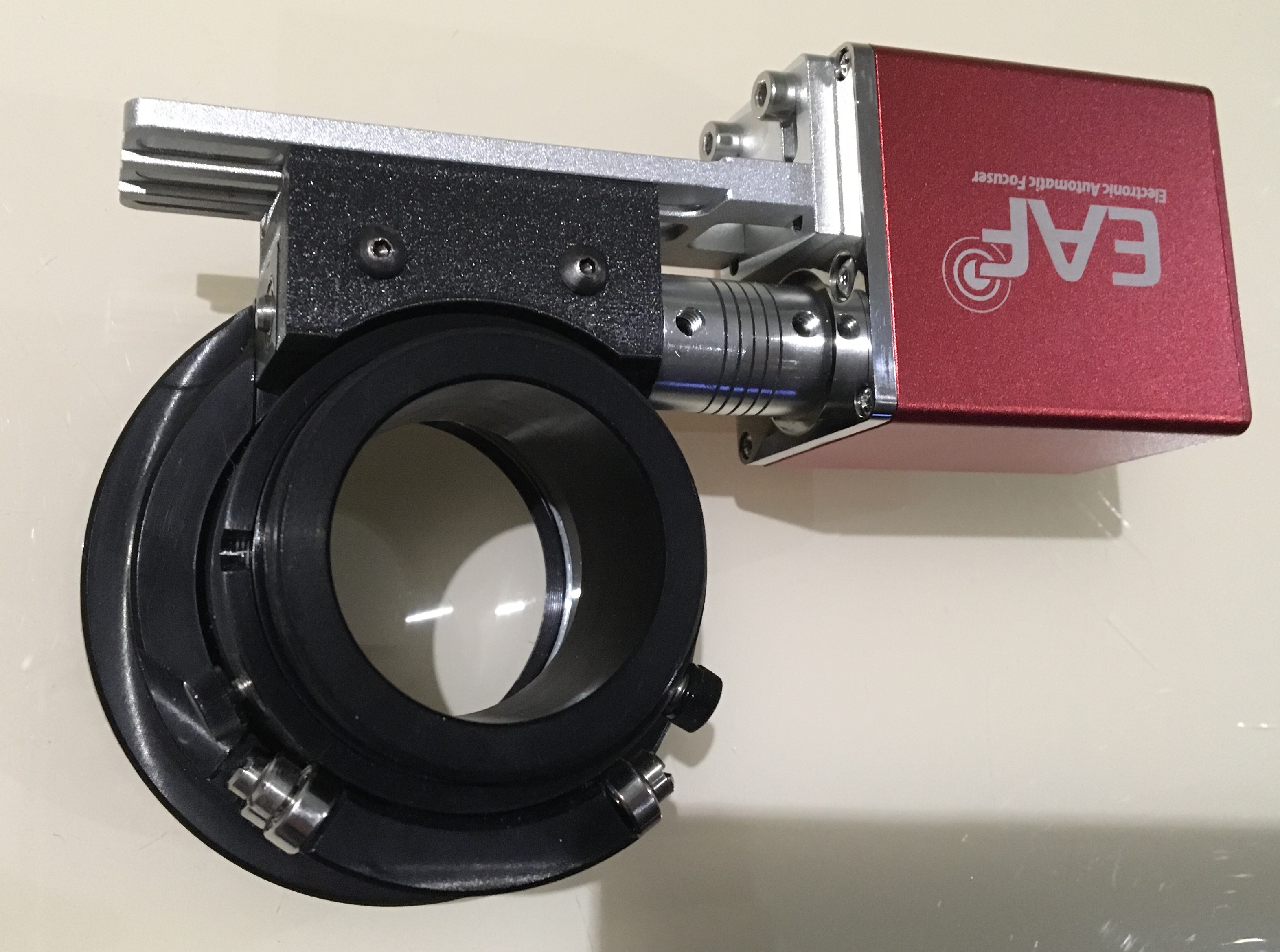

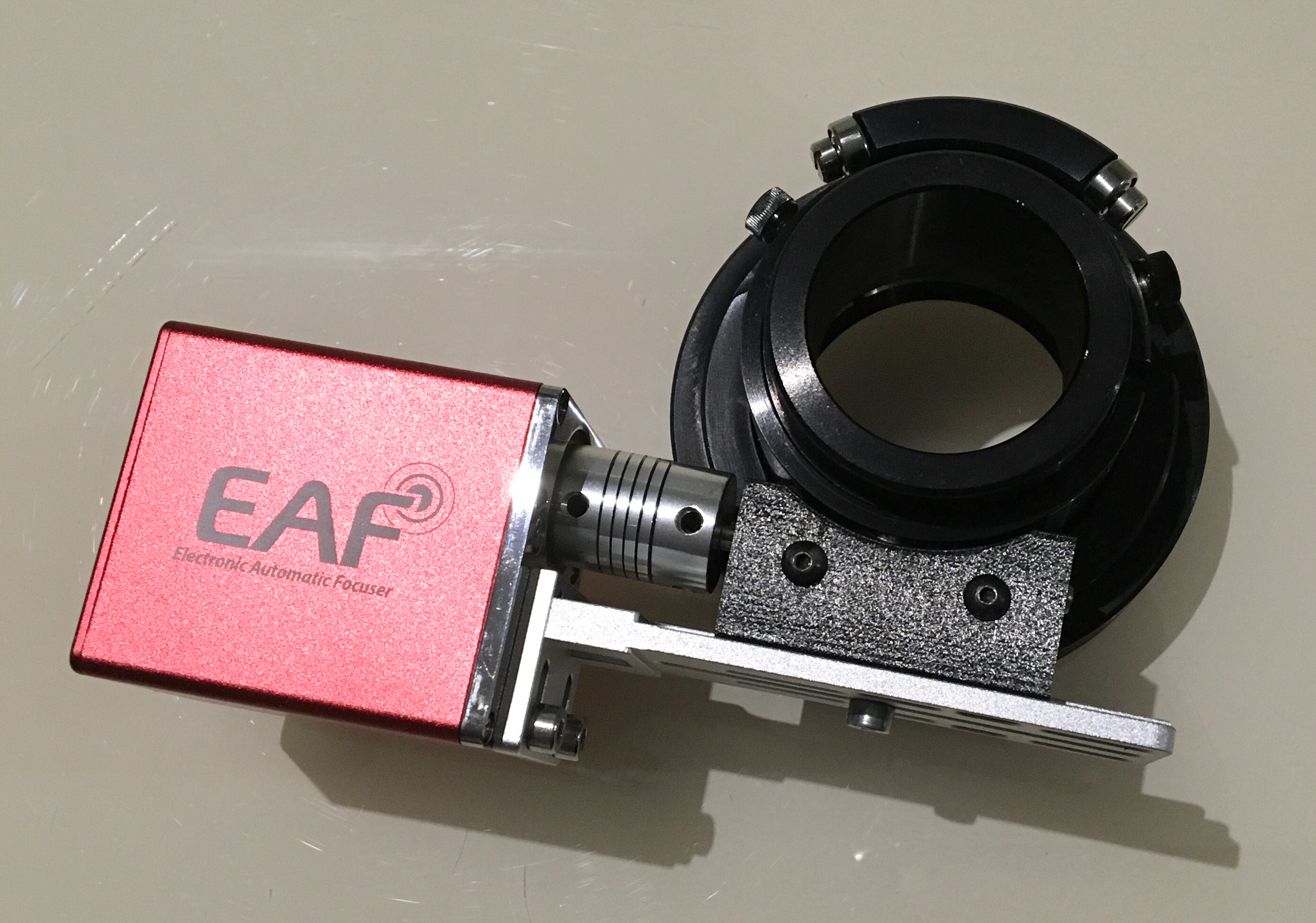

Pour le C8, de mon côté j’ai bricolé une adaptation en impression 3D pour mon focuser JMI NGF, peut être que ça peut le faire avec le tien...
Oui, le souci c'est pas la lunette. J'avais compris que les filtres parafocaux étaient plus chers mais évitaient a MAP ... pour la lunette c'est pas mal. Parcontre pour le C8 avec DO c'est plus compliqué semble t-il ... faut-il changer la MAP du DO à chaque filtre comme je 'ai lu récemment ?
Ta manip sur le JMI à l'air au poil 👍 tu as réussi à démonter les mollettes sans casse ? j'ai pas osé car cela à l'air serti ...

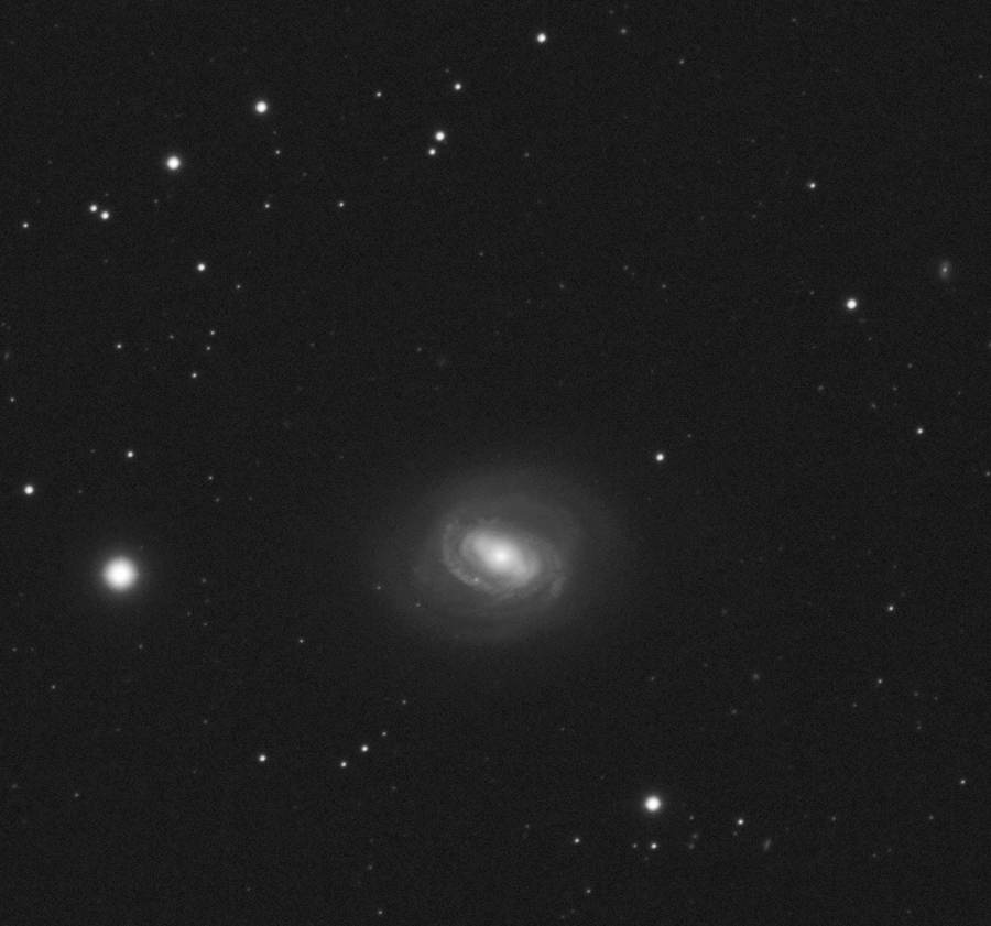

Quelques exemples de galaxies avec ce capteur en seulement 20 mn d'acquisition. Ce ne sont que des monochrome donc pas de roue à filtre, et même pas de filtre du tout.
Focale : 750 mm.
20 mn d'acquisition : on  est d'accord ce n'est pas de l astrophoto au sens classique du terme. Ça te donne  déjà une idée du potentiel avec des temps d'intégration plus long et l'utilisation de roue à filtre.
