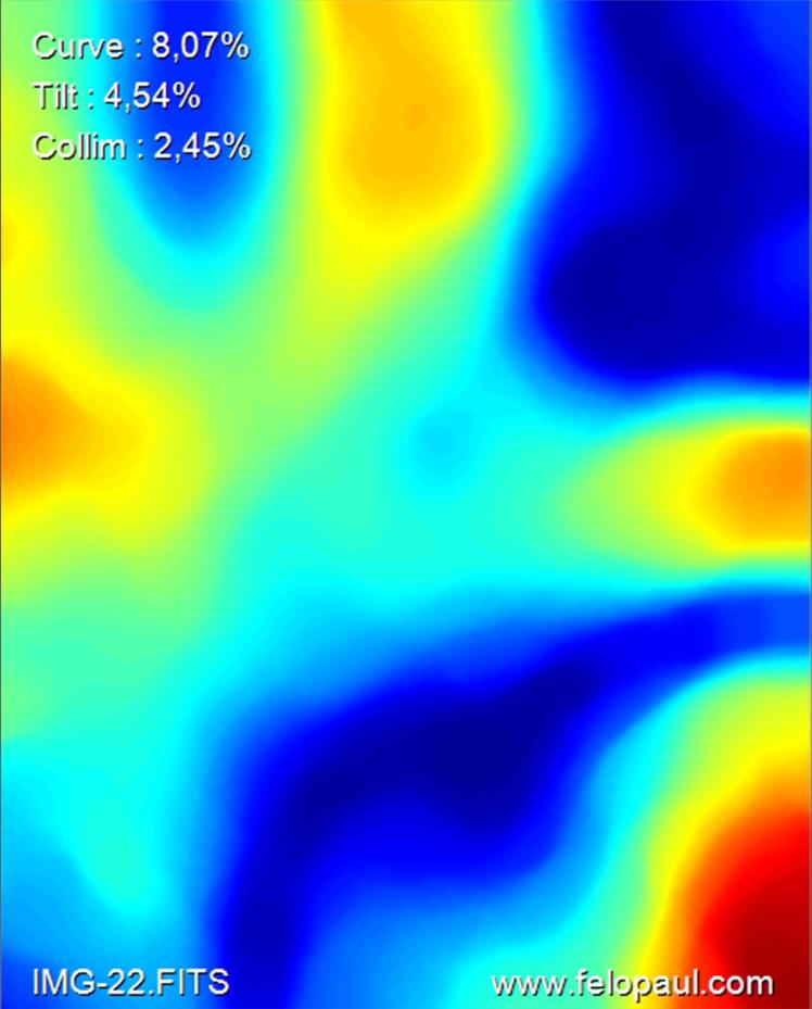

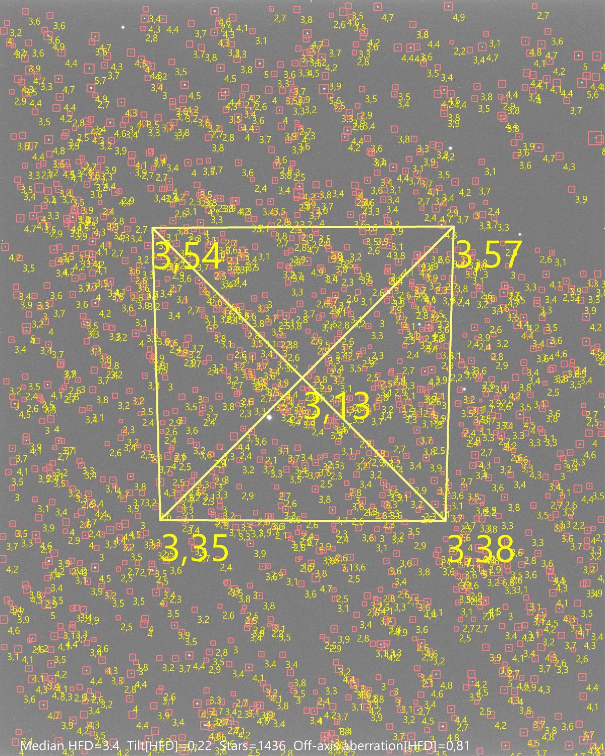

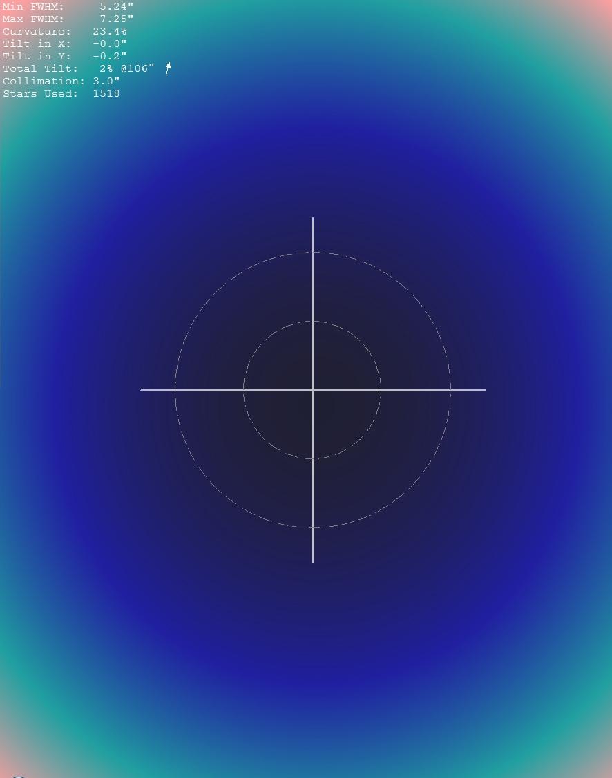

Pour l'analyse, j'ai utilisé CCD Inspector, ASTAP, MAX Selector (Max Pilote), Prism et SIRIL afin d'avoir une corrélation des résultats.

Dans CCD Inspector :
Dans ASTAP :
Dans MAX Selector :
De manière générale je suis étonné par la courbure de champs restante, le champ corrigé est censé faire 49mm, j'ai un KAF16200, donc pas de soucis normalement.

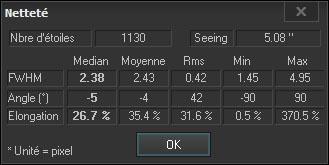

Ensuite, les étoiles ne sont pas rondes, sur quasi tout le champ, d'après Prism (netteté stellaire sur toute l'image) :
Donc au final j'en conclue que j'ai 1/ un vilain problème de courbure et 2/ des étoiles franchement pas rondes.
