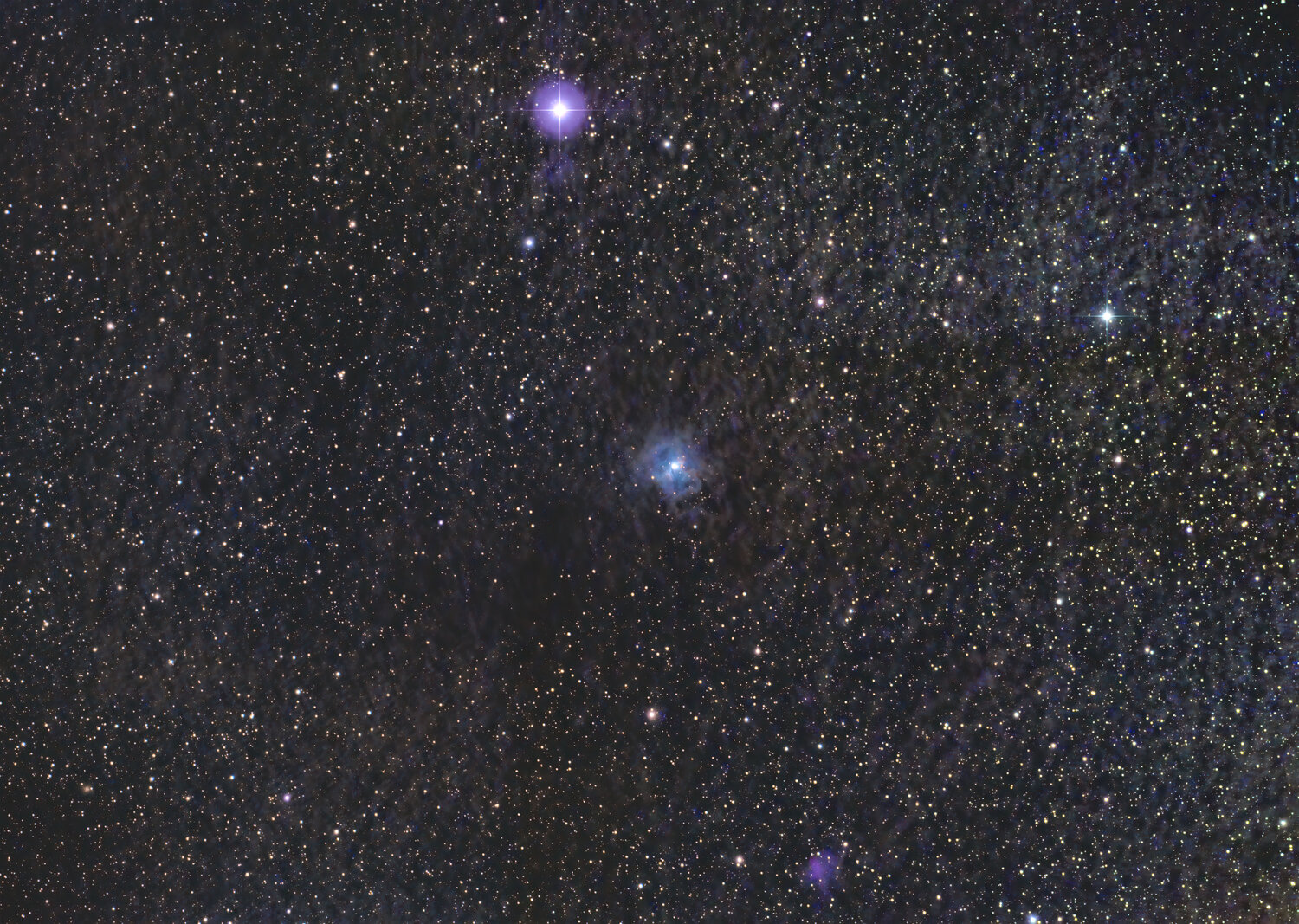

Je me suis enfin décidé a faire les pretraitements surtout les flats pour supprimer le vignetage qui était très présent. J'ai posé cette nuit 4H ( poses de 4mn ) sur NGC7023. Ce matin vers 7h j'ai réalisé une trentaine de Flats avec mon ipad ( image blanche luminosité minimum ). J'avais déjà mes darks.
Après prétraitements et quelques traitements dans Siril et Photoshop voici le résultat en Jpeg
Heureux d'avoir pu corriger le vignettage mais il y a comme une sorte de Trame sur toute l'image. J'ai testé un traitement sans DOF et je n'ai pas ce pb. J'ai isolé chaque prétraitement et le coupable est le Master Flat visiblement.
A quoi cela serait du ? Pour information il avait du dithering après chaque pose. J'ai une piste éventuelle : après la prise des flats j'ai retiré le capteur cmos asi 294 et il y avait pas mal de buée sur la glasse du capteur....ça pourrait venir de là ?

Non, je parle de la correction par le master-flat.
Essaye avec Sirilic, c'est Siril en dessous mais en auto. Tu ne mets pas de flats, juste les lights, darks et offsets.

Après moults essais j'ai trouvé comment faire ( Sans trop comprendre pourquoi mais bon ) : En fait j'utilise Siril et je me suis basé sur le tutoriel de LucaR pour le mode manuel.
Dans son tuto de son côté il ne dematrice pas les Dark/Flat lors de la conversion. Par contre lors du pretraitement des light il clique sur "Dematricer avant sauvegarde". Moi cela donnait le résultat ci dessus.
Ce que j'ai fait finalement comme test c'est tout dématricer lors de la conversion puis bien sur ne pas cliquer sur "dematricer avant sauvegarde" et c'est tout bon....je ne l'explique pas mais le résultat est ok maintenant.
