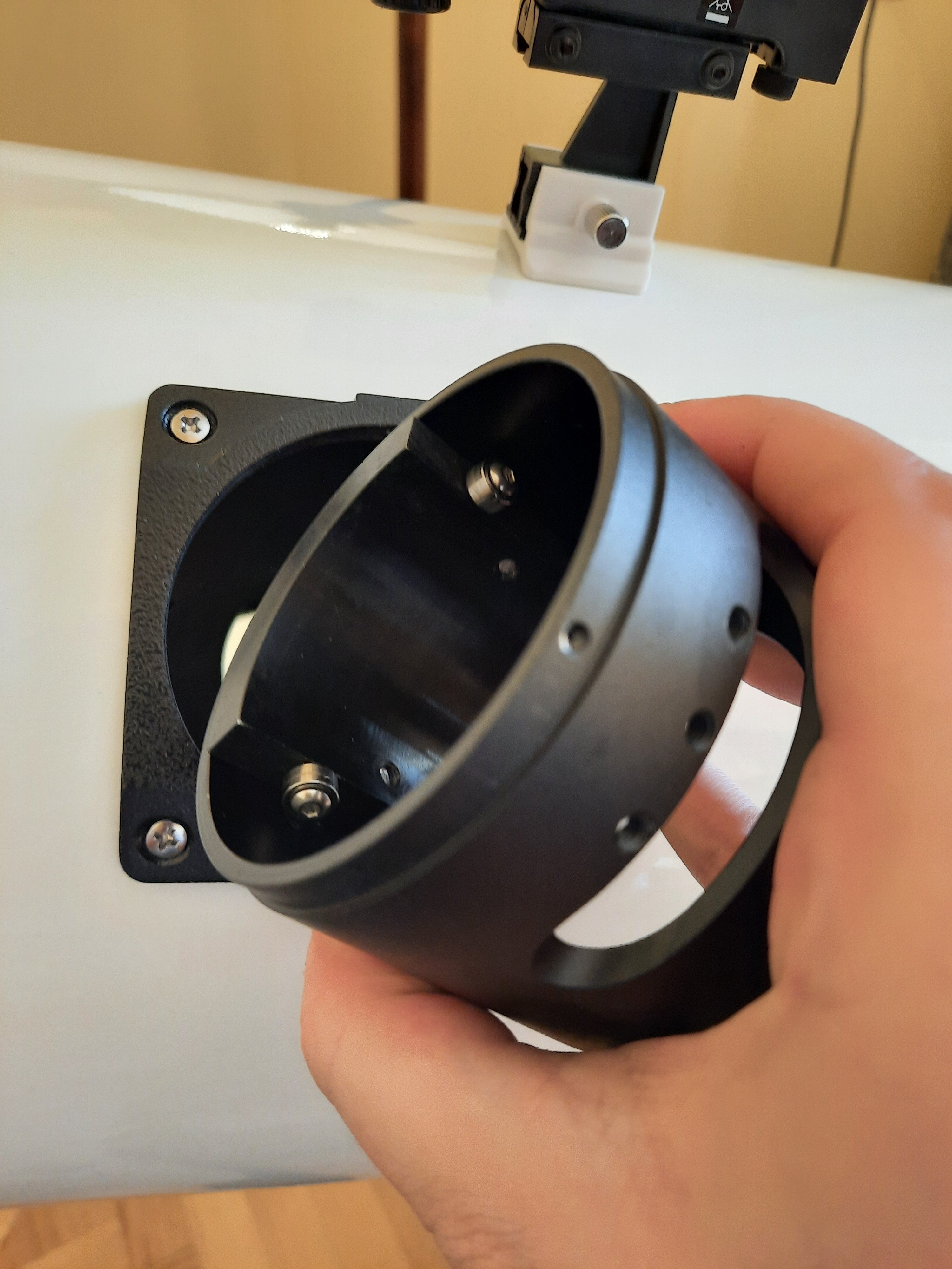

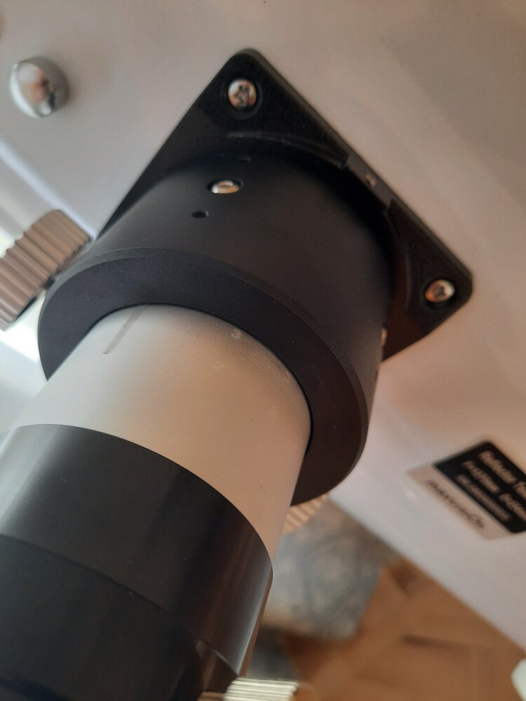

Je possède un dobson 250mm maxvision avec un porte oculaire classique 2" sans démultiplicateur et je souhaite passer sur un PO avec un démultiplicateur 1.10.
 J'ai pensé à l'adaptateur avec démultiplication 1.10 Lacerta mais j'ai remarqué que sur mon PO actuel, quand j'utilise des oculaires courts à fort grossissement pour le planétaire (9mm et 5mm) il me manque du tirage (actuellement gradué jusqu'à 3cm voir photo) d'où l'idée de changer le PO en entier pour avoir plus de tirage et la démultiplication pour un budget d'environ 200euros voir plus.

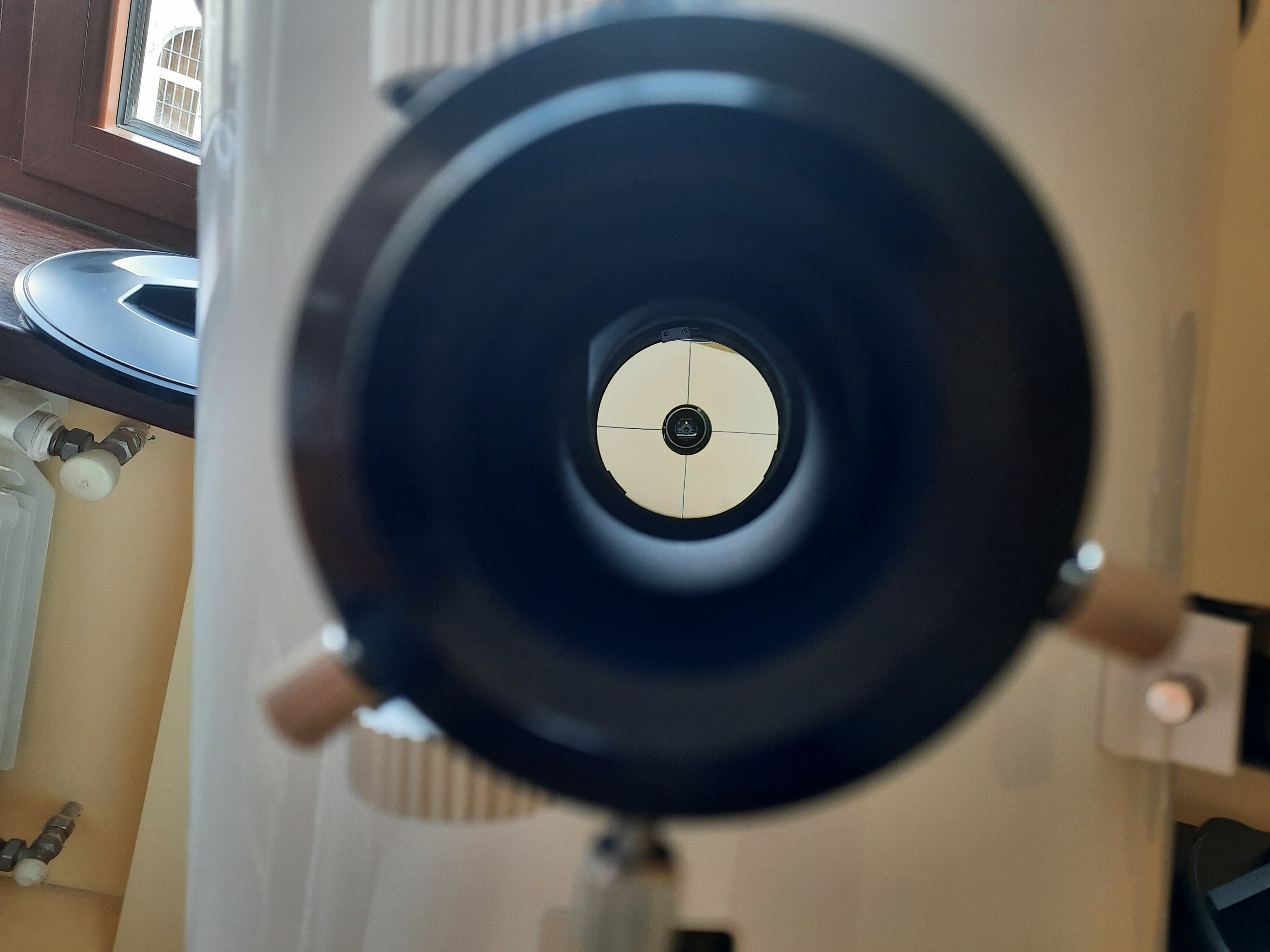

Egalement en collimatant avec le cheshire, j'ai remarqué qu'il bouge sur le bas quand il est sortit au maximum, ce qui rend moins précise la collimation.
Pensez vous que ca vaut le coup et que la différence en vaut le prix? (Car en achetant l'adaptateur Lacerta et une bague allonge ca revient à 100euros)
Egalement il y a la question de l'adaptabilité, j'ai vu que chaque marque n'est pas standard, entre les vis je suis au alentour des 70mm mais que certaines marques vendent séparément l'adaptateur à mettre sur le tube et le PO en lui même . Il y a t-il d'autre point à faire attention?

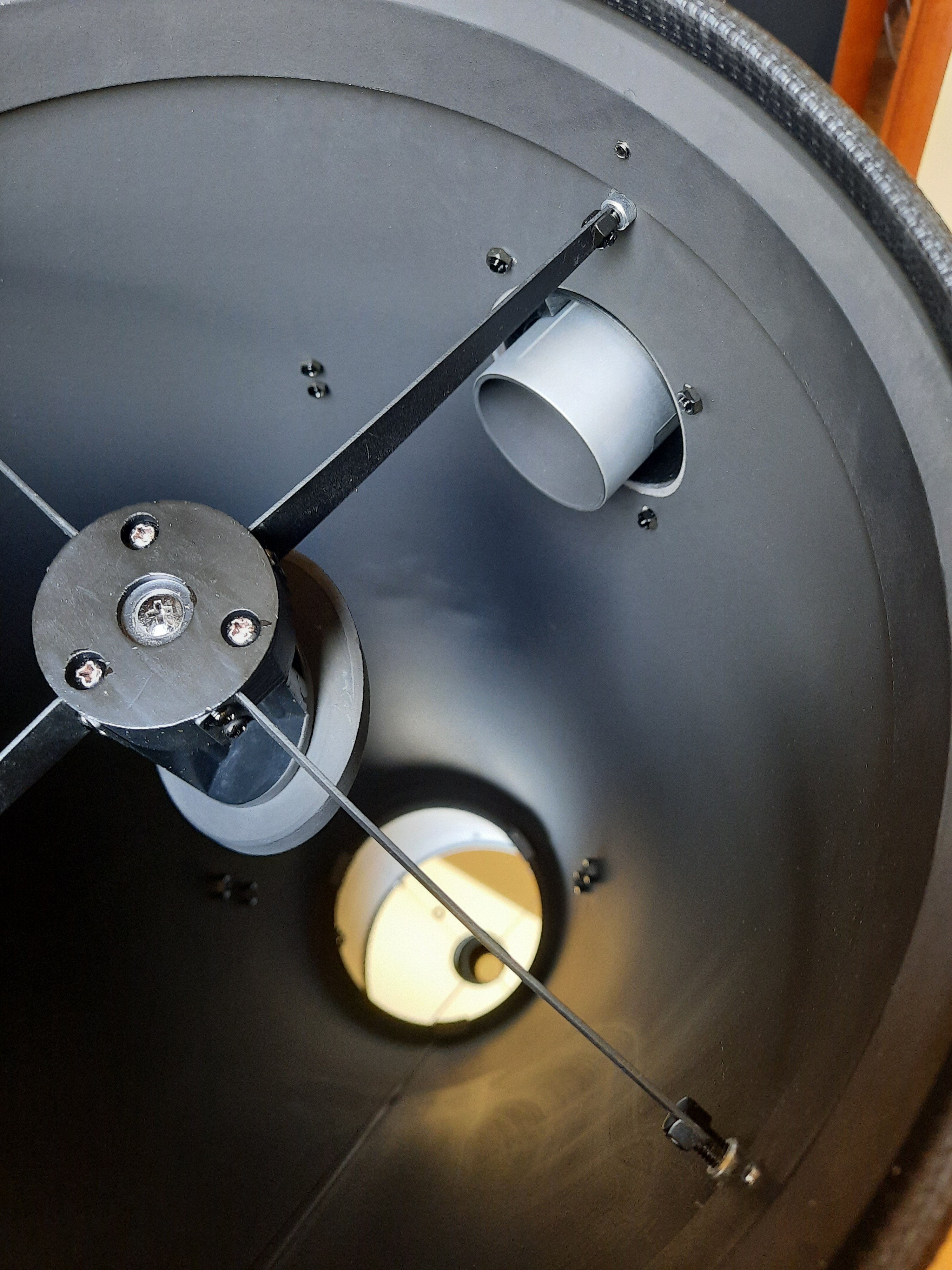

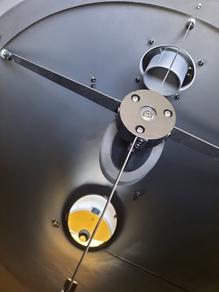

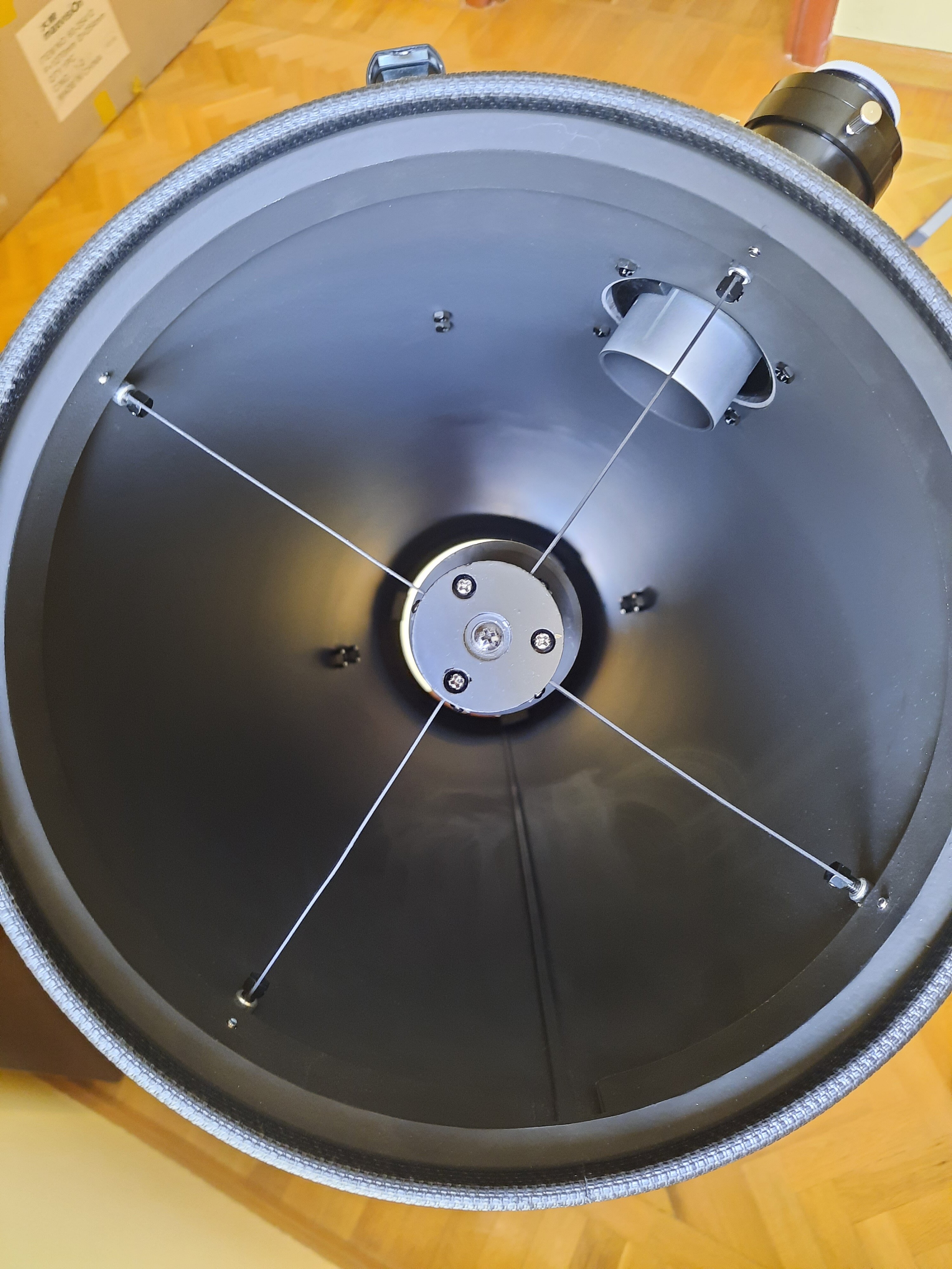

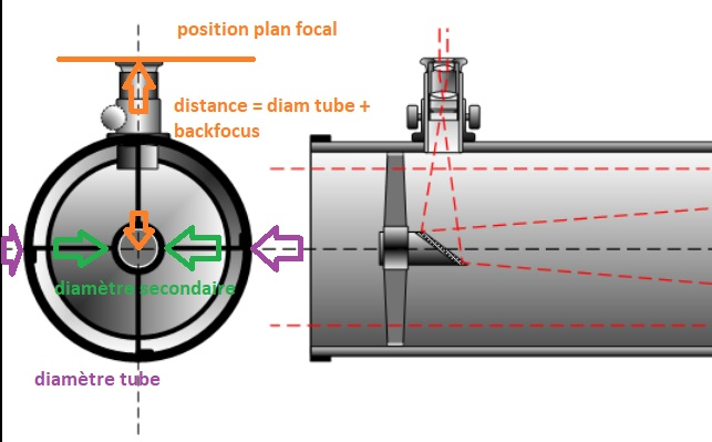

Ce serait intéressant que tu postes d'autres images : de face pour estimer le diamètre du secondaire et la position du plan focal par rapport au centre géométrique du tube.
Backfocus, espace autour du miroir et obstruction dit long sur la conception et la qualité des optiques choisies.

Le secondaire fait 9cm de long et 6cm de large très environ, mais pour les oculaires de 5 et 9mm, ils fonctionnent si on ne les rentre pas au maximum dans le porte oculaire et on serrant la vise de blocage très haut ( j'ai observé sature et Jupiter ces jours ci sans problème) mais sensation de non stabilité et très peu de marge, PO relevé au maximum d'où la question du changement de PO. (et aussi pour la démultiplication :) )
Voici les photos si j'ai bien compris?

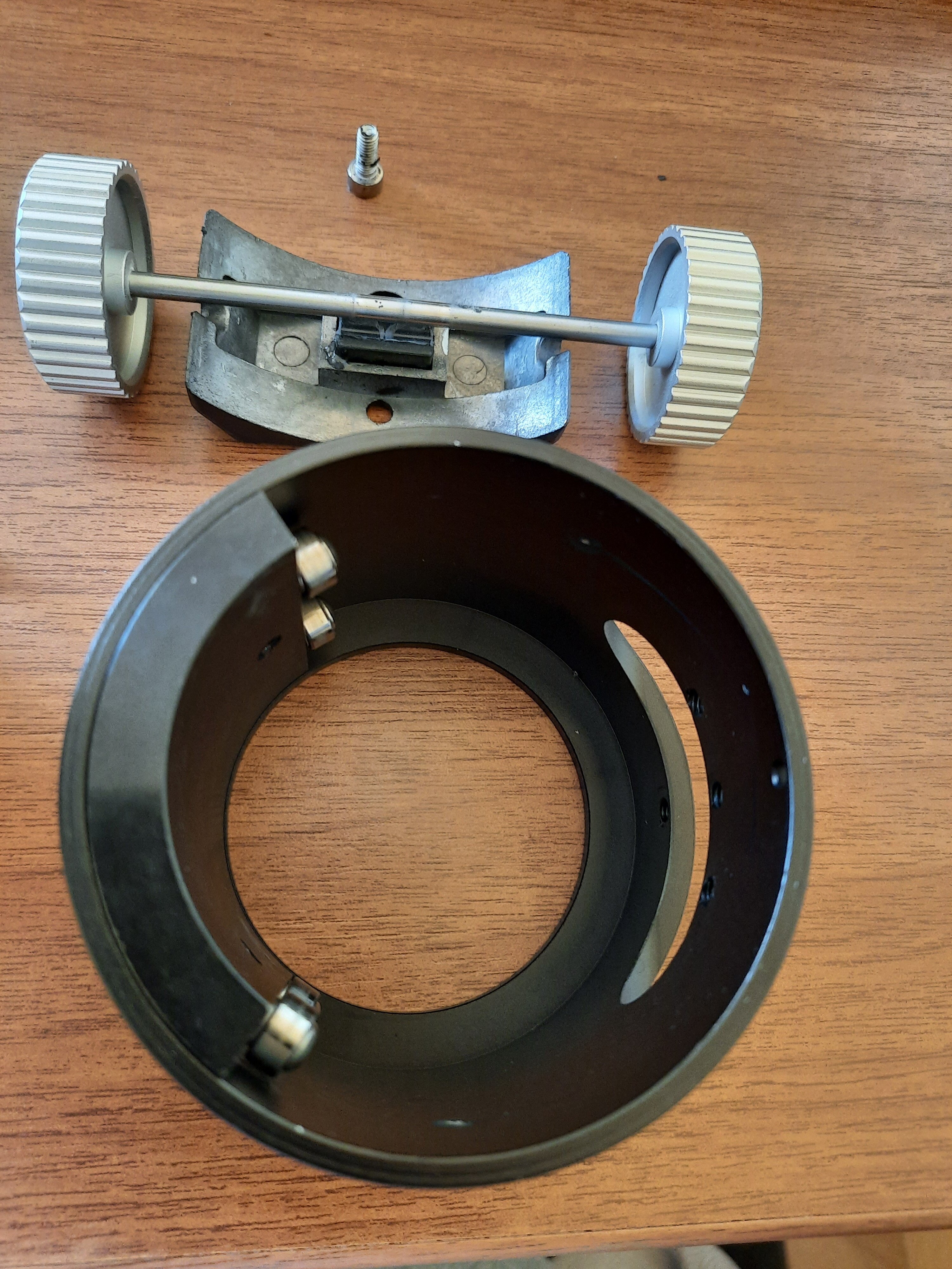

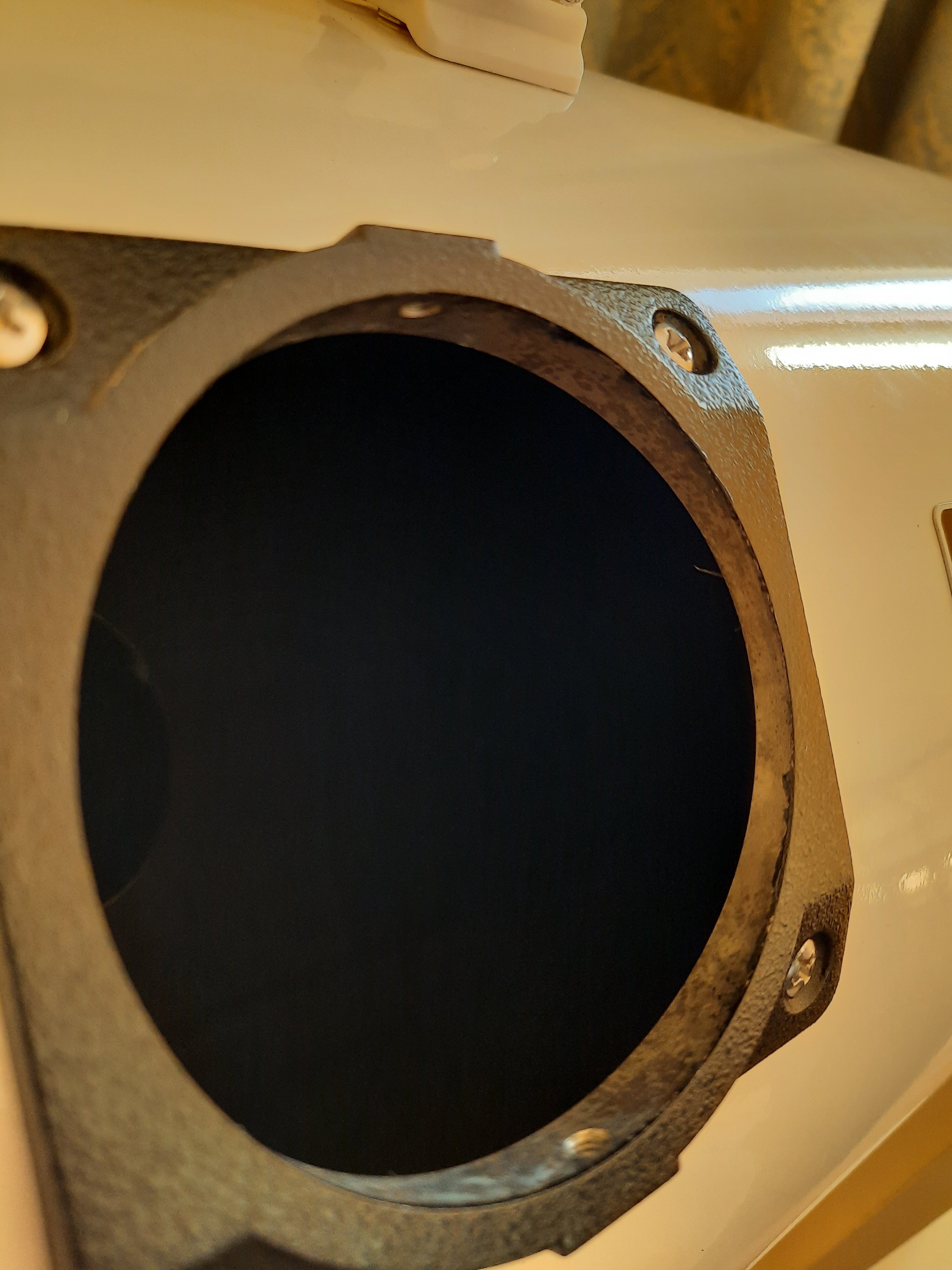

Edit : J'ai également démonté entièrement le PO et finalement l'adaptateur Lacerta ne fonctionnera pas car je ne peux pas deviser les roulettes de mises au point
Donc vient la solution de changer le porte oculaire entièrement, en démontant et en recherchant sur internet, je me suis rendu compte qu'il y en avait vendu avec la base et d'autre sans la base, sur cet exemple sur Astroshop un seul vendu avec la base du PO
https://www.astroshop.de/fr/accessoires-pour-telescopes/porte-oculaires-manuels/porte-oculaire/15_57_01
J'aimerais bien juste acheter un PO sans la base et le rajouter sur ma base existante (je pense moins risqué car j'imagine standard 2") mais je vois que certain PO son vendu avec filetage et d'autre non.
Par exemple le miens il n'y en a pas, ce sont deux vises que le maintiennent à la base :
Est ce que la fixation est standard sur les PO pour ne pas changer la base? Car je ne souhaite pas vraiment percer de nouveaux trous si la nouvelle base n'est pas du même diamètre.

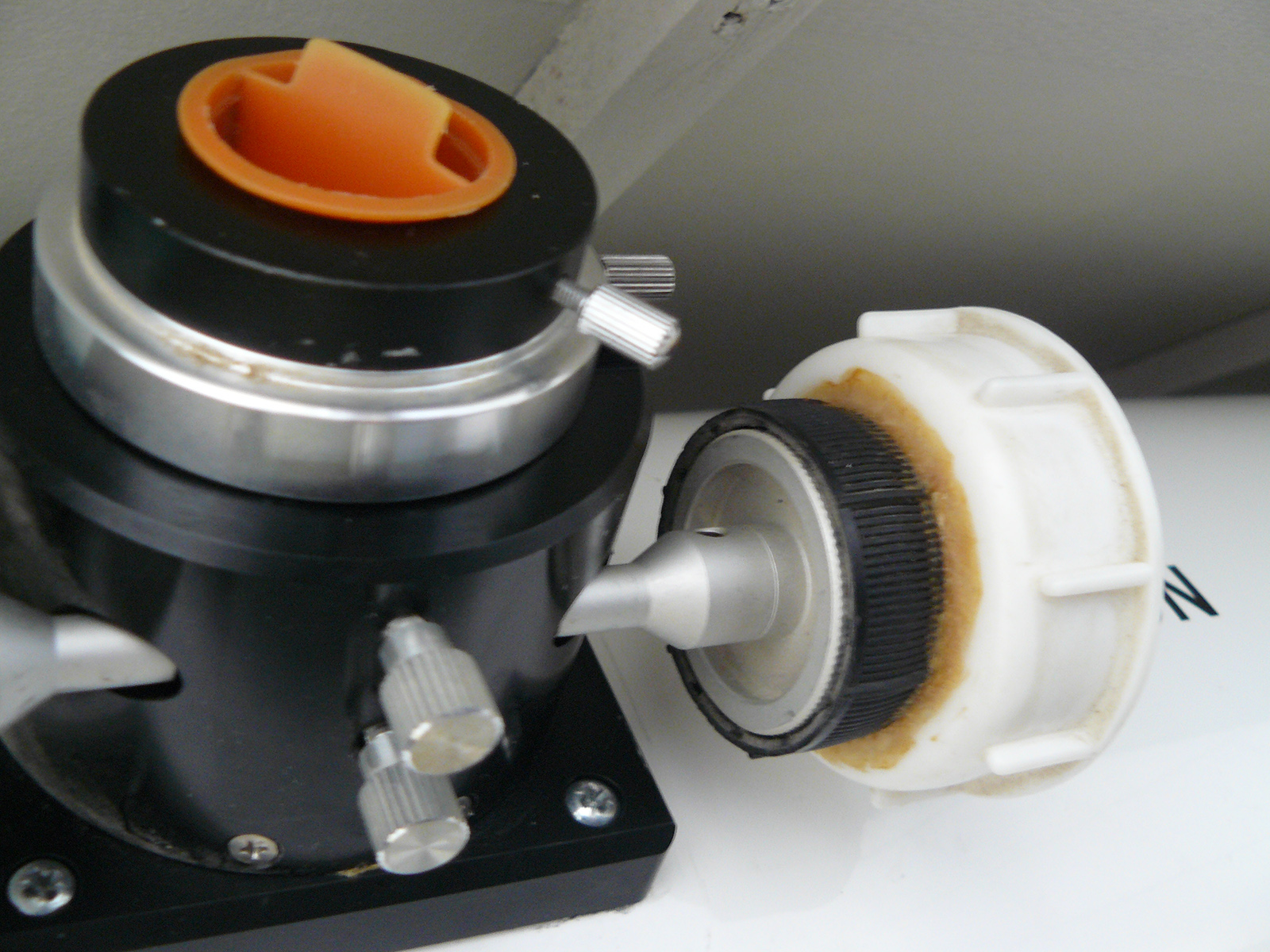

Puisque tu poses aussi la question de la rentabilité, puis-je lancer encore deux idées de solutions bon-marchées ?
Pour la distance manquante (à visser sur l'oculaire): https://www.pierro-astro.com/materiel-astronomique/accessoires-astronomie/tubes-allonge/tube-d-extention-31-75mm-longueur-25mm_detail
Pour le rapport de transmission (un pneu d'une voiture d'enfants)
https://www.psy-mayer.de/feinfoc.JPG
