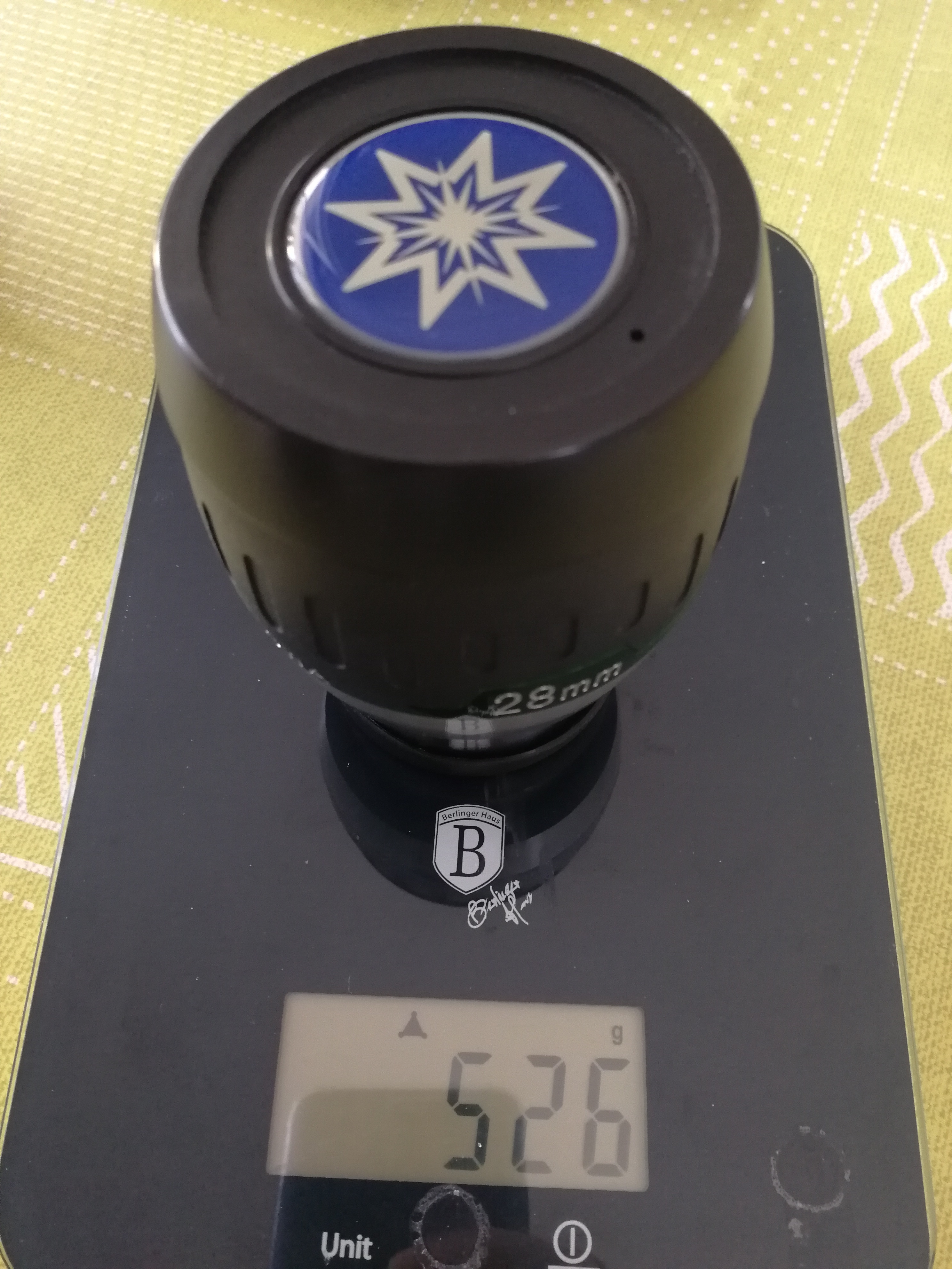

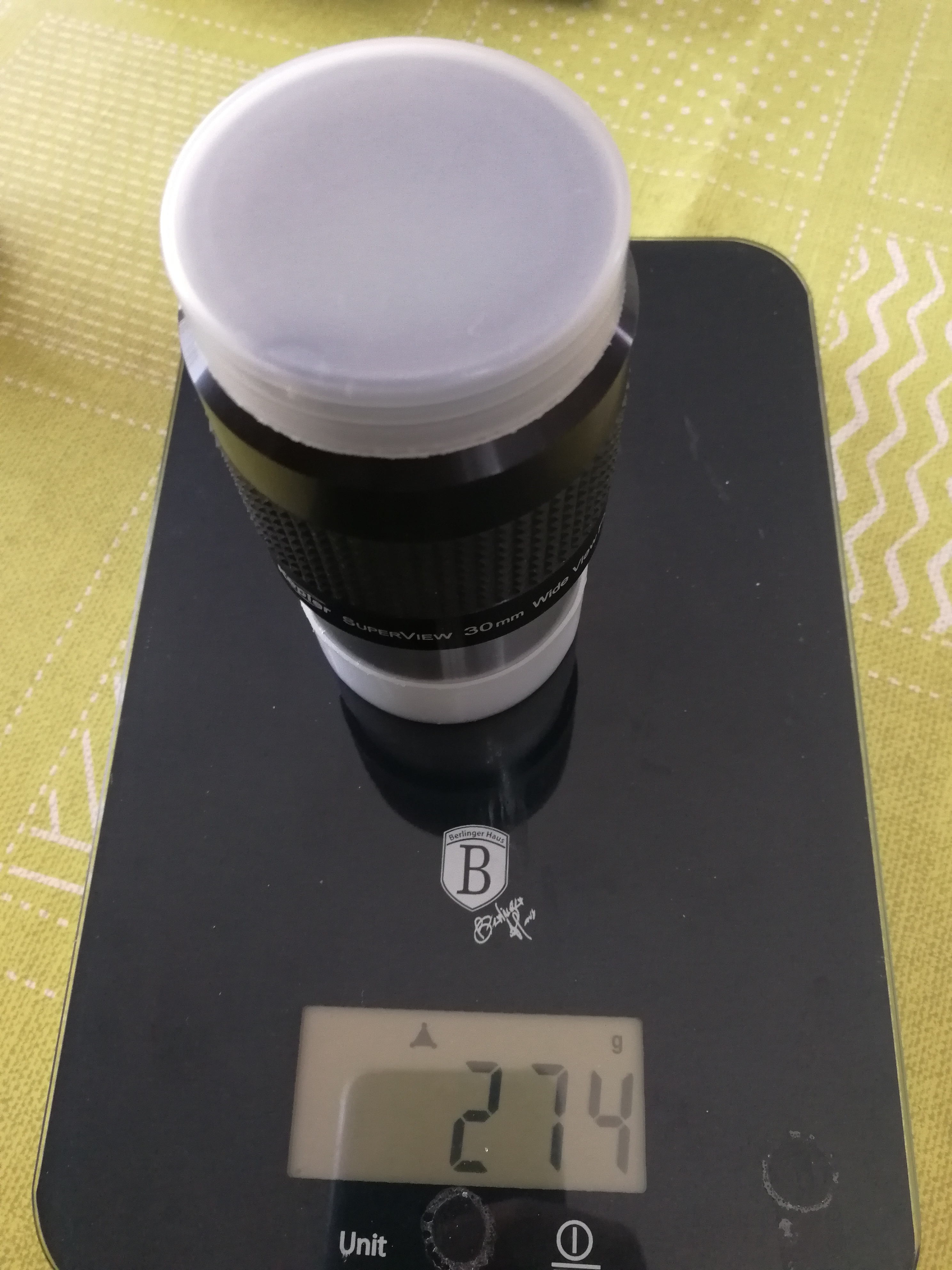

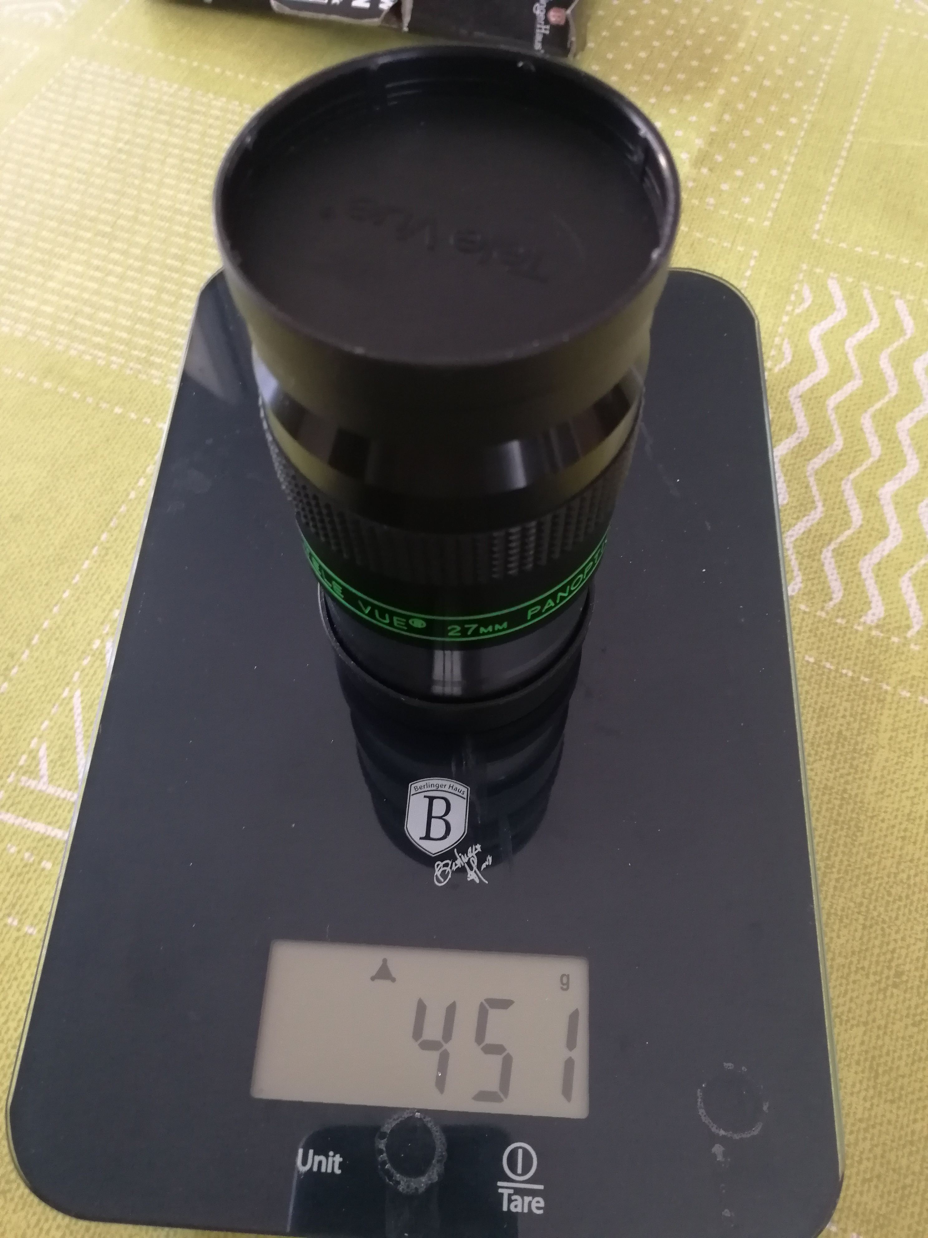

D'abord voici les poids :

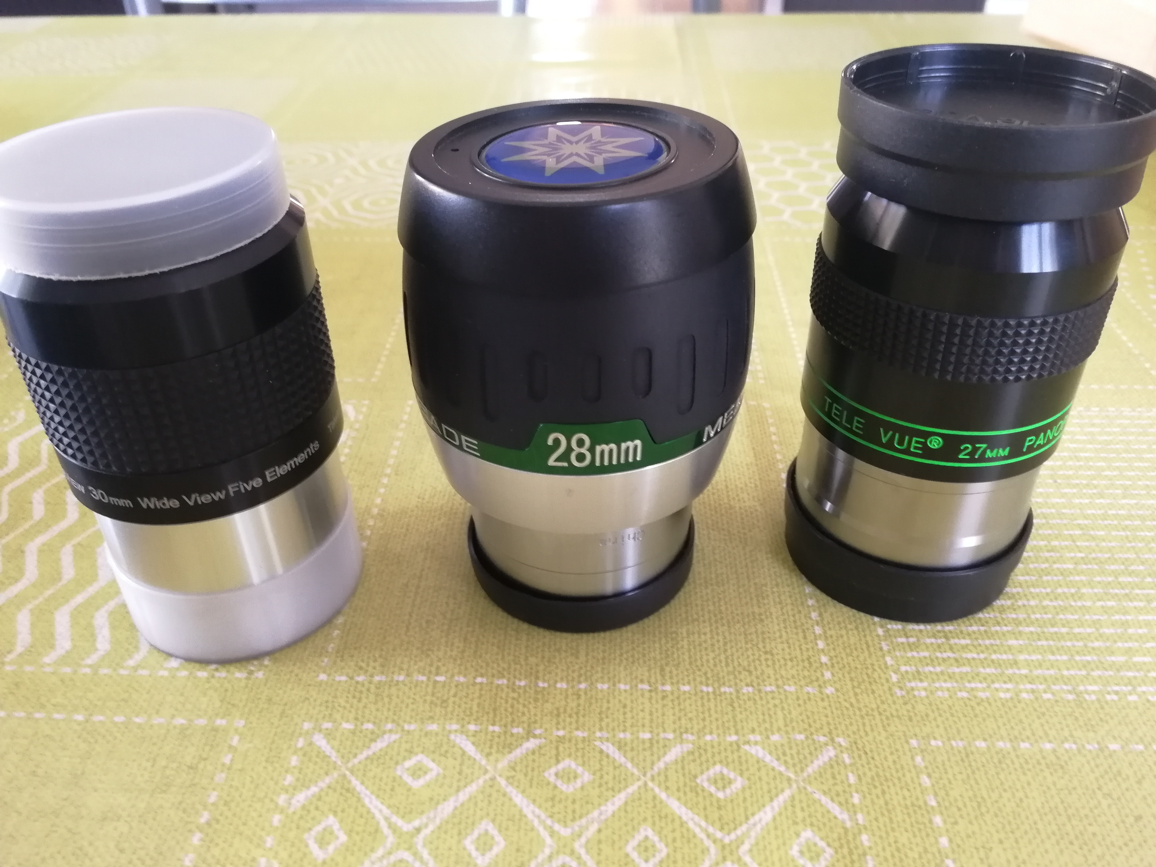

Et les oculaires côte à côte, perso c'est le Panoptic 27mm que je trouve le plus beau.

Le grand perdant est le Kepler Superview 30mm mais il était fourni avec le téléscope, ensuite reste à comparé sur la Lune et les planètes les 2 autres, mais le Panoptic 27mm gagne des points en plus avec le très faible gain en transparence, le gain de poids et un design moins grossier.
