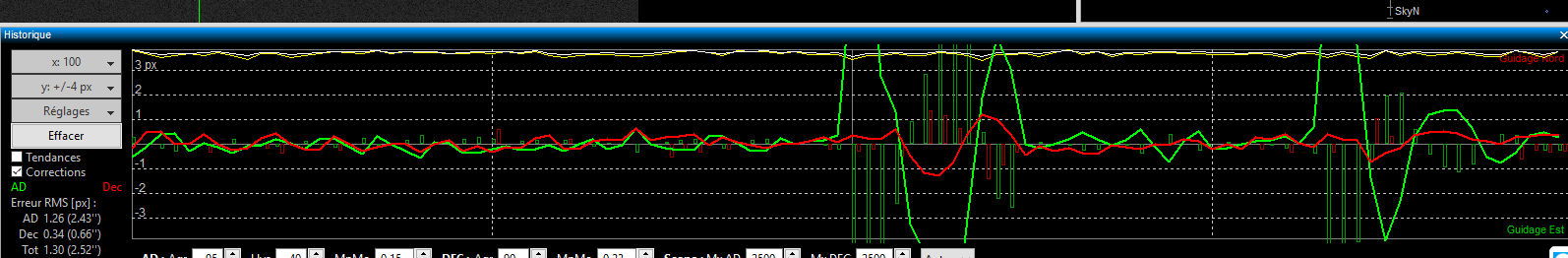

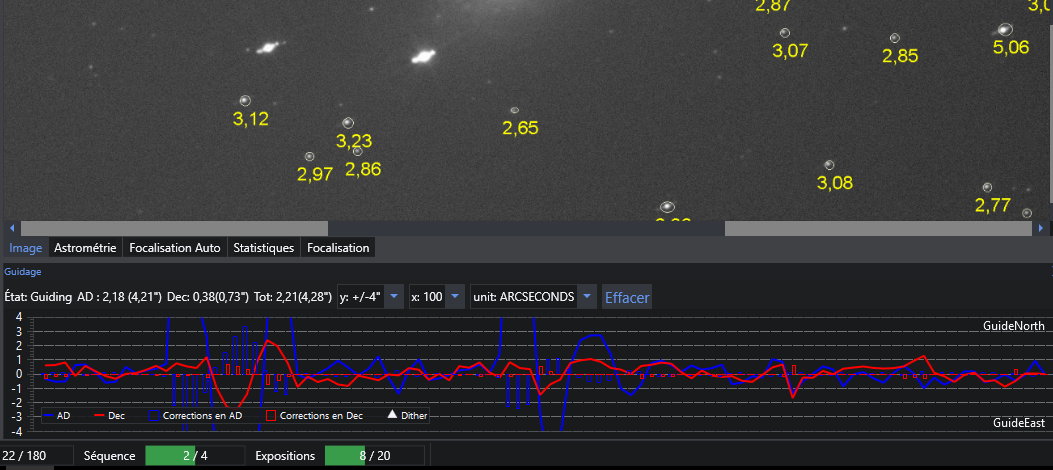

J'ai actuellement besoin de vos lumières ! En effet depuis une semaine; pendant mes sessions photos automatiques en utilisant NINA et PHD pour l'autoguidage, avec mon AZEQ6 (kit rowan), sur n'importe quel objet, bas ou haut sur l'horizon, de manière générale les courbes d'autoguidages sont bonnes, l'erreur totale oscille entre 0.6" et 1" grand max.  Cependant, et régulièrement, d'un coup, la courbe AD fait des sauts au delà de 4" (5" même) d'arc. Alors bien sûr avec de tel décrochés, mes prises de 3min sont irrécupérables...
Du coup j'aimerai avoir vos avis et conseils sur mon problème?
Je mets également quelques captures pour illustrer, sous PHD et NINA (on voit la tête des étoiles déformées):

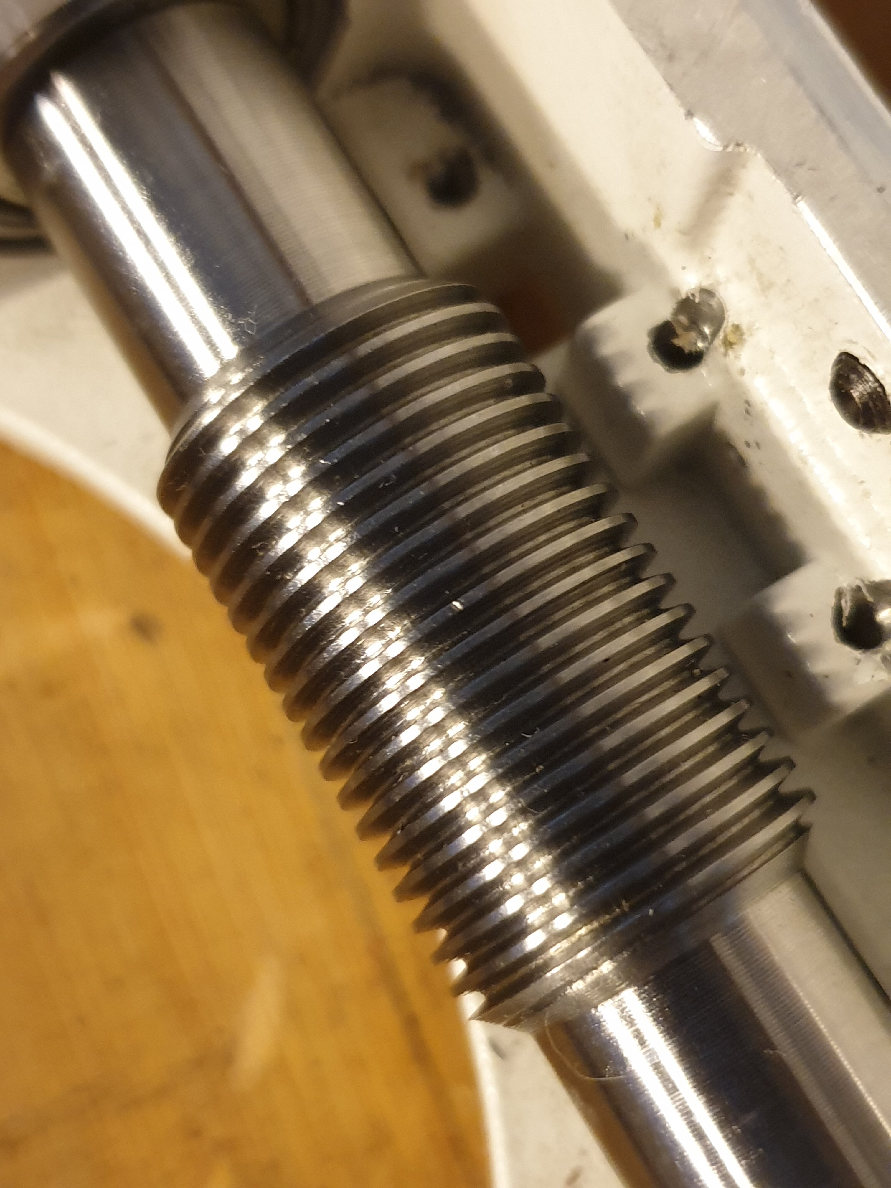

Alors voila j'ai démonté la monture, tout nettoyé et regraissé, et je me suis arrêté au remontage de l'AD. J ai trouvé l'origine de mon problème... Un accroc sur la vis sans fin, voir la photo ci-dessous, on le voit bien au centre, il apparaît en blanc. Du coup j'ai commandé une VSF, une couronne (dans le doute je la change) et un jeu de courroies pendant que j'y étais.
Du coup j'ai une question, quelle pression dois-je appliquer sur la bague qui se trouve sur un des deux roulements à bille? J'ai dû tout défaire pour ôter la VSF. Je suppose qu'il y a une certaine pression à mettre, ni trop fort ni pas assez. Vous avez des conseils?
Merci d'avance, buzz74
Il y a 12 heures, buzz74 a dit :
C'est exactement ça :)
Je ne pense pas qu'il y a de couple a respecter, il faut que ta VSF tourne toute seule, sans jeu dans aucun sens, mais qu'elle tourne librement, sans forcer sinon les roulement vont pas aimer et ton EP non plus.
Le mieux c'est de faire des essais avec PHD2, on voit tout de suite si ça va ou si il faut retoucher les reglages.
