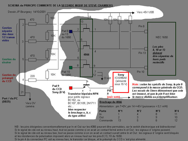

je cherche desesperement le pad9 sur le toucam pro2 (et non pas la pin9)pour le coupure du preampli
impossible de trouver sur la toile
merci d'avance pour vos reponses
voici le schema

Tu vas utiliser cette méthode pour la coupure ??
J'ai utilisé la modif de Martin Burri, et à 120s de pose, c'est pas dégueu du tout ...
disons que ma toucam est sc1 sur // et les methodes de coupure de preampli ne sont pas toutes les mm.g effectivement visionné la methode burri ainsi que les trois methodes disponibles sur la toile et g choisi celle ci pour les composants que g deja sous la main. ce sera l'occasion de comparer les darks ;)
je te laisse je suis en pleine modif :)
bon voila la modif est fini.
petit question Gibe, est ce astrosnap qui gere automatique le preampli, faut il le configurer ou est ce tout simplement automatique?
dans les preferences "longues poses" le pin de l'ampli est indique par 4 et la modif porte sur le pin4 du db25. peut pas y avoir un bouton on/off bordel !!! ;)
