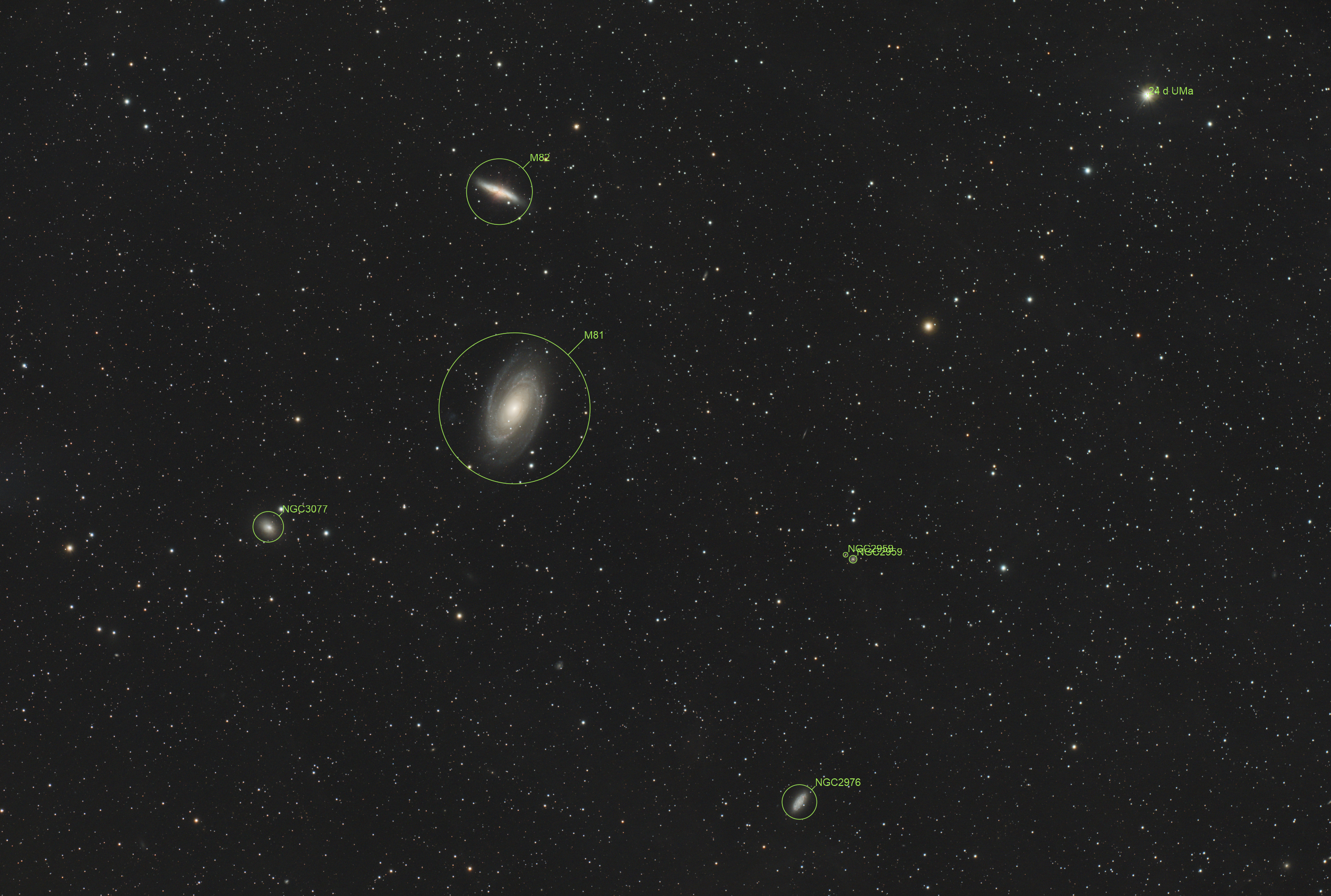

Galaxies de Bode, M81 et M82, 76 poses de 120s retenues (clic clic dans l'image pour la full) :

J'ai un petit faible pour le duo galactique M81-M82 et le cadrage très réussi avec une diagonale à la fois ponctuée par 2 galaxies et quelques étoiles brillantes et colorées, le tout surplombé par un petit cigare qui semble veiller sur ce petit monde projetant ces rayons lumineux comme un phare dans la nuit... alors que la petite NGC2976 essaie de se glisser discrètement dans l'image à la barbe de tout le monde.

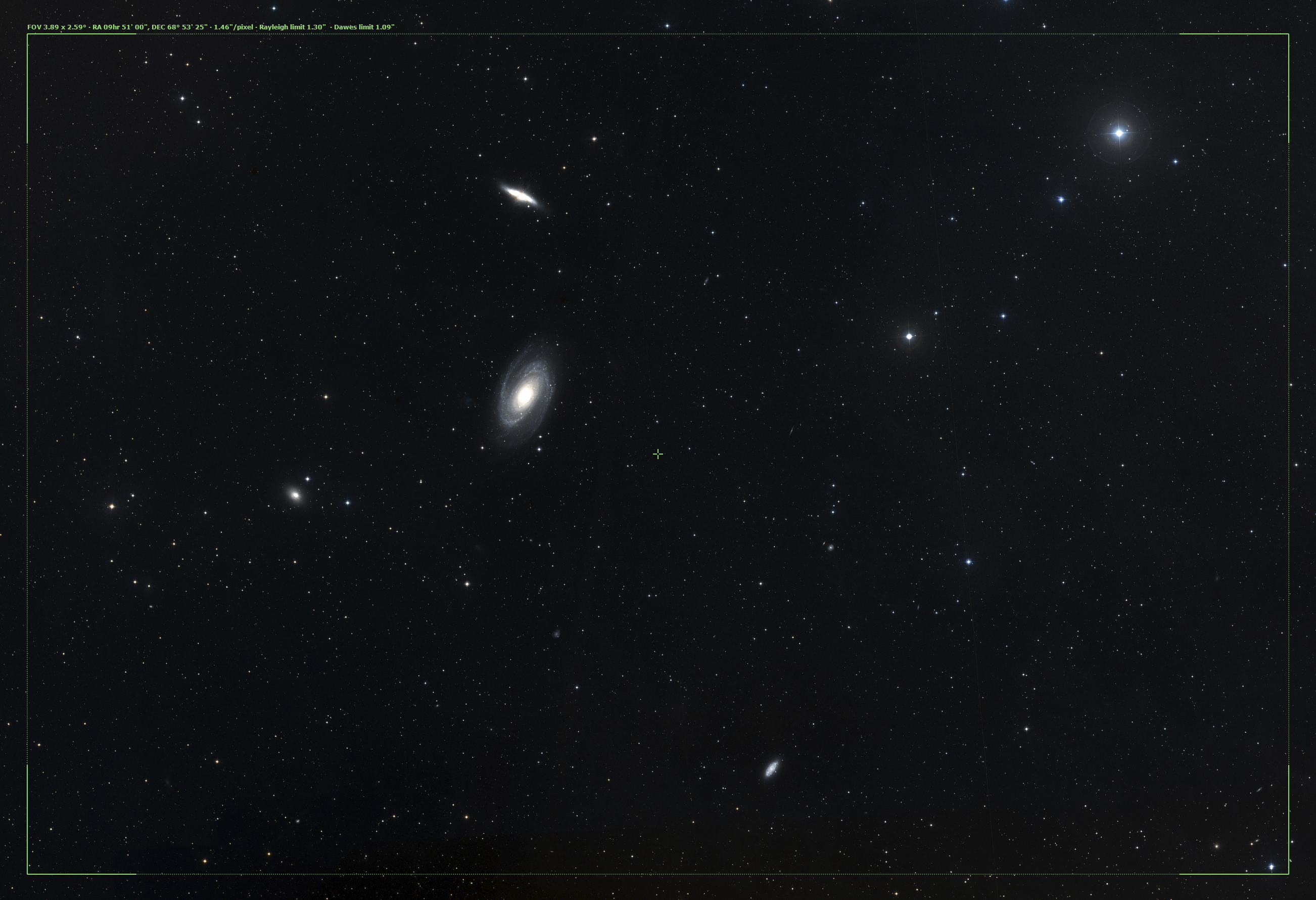

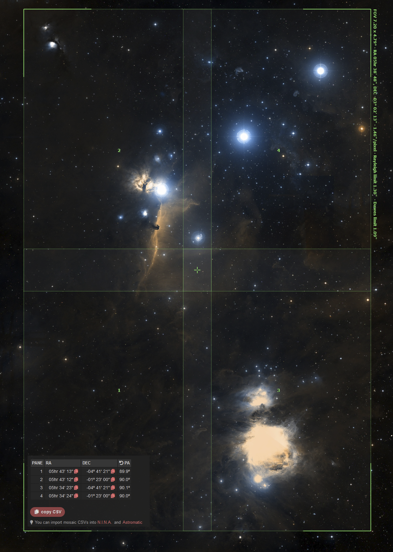

Titophe, pour les cadrages, je les prépare à l'avance avec Telescopius.com, comme ça je connais exactement le centre du champ à imager et l'angle de la caméra.
Sur mon collier rotatif j'ai collé un ruban avec les angles de 0 à 359°, ainsi je connais avec précision l'angle de la caméra (180° correspond à la caméra dans l'axe AD).
Et dans l'ASiair je crée un objet personnalisé avec les coordonnées du centre du champ donné par Telescopius.
Dans la prochaine version de l'ASiair (qui arrive très bientôt en béta), il y aura une interaction forte avec Telescopius, notamment pour faire les mosaïques.

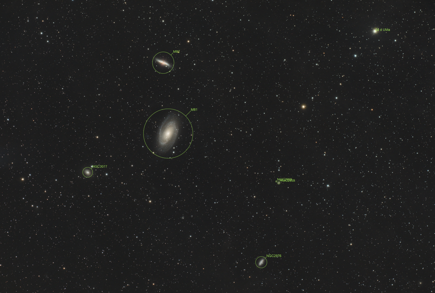

Voilà le champ de Telescopius qui correspond exactement à ma photo
Et mieux, on peut préparer aussi ses mosaïques :
