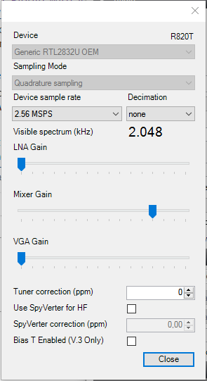

bonjour
L'activation du Bias-T se fait dans le menu de réglage des gains; mais cela n'apparaît pas dans toutes les versions de SDR Sharp.
Personnellement je ne l'ai pas vu, mais j'utilise actuellement une version ancienne de SDR Sharp (je n'ai pas de LNA )
Je ne sais pas s'il y a un plugin à installer.

Le 04/04/2021 à 17:48, pejive a dit :
bonjour
L'activation du Bias-T se fait dans le menu de réglage des gains déménageur Marseille; mais cela n'apparaît pas dans toutes les versions de SDR Sharp.
bB9jBua.png.785dc8be08d05ffcfe197536eda63951.png;
