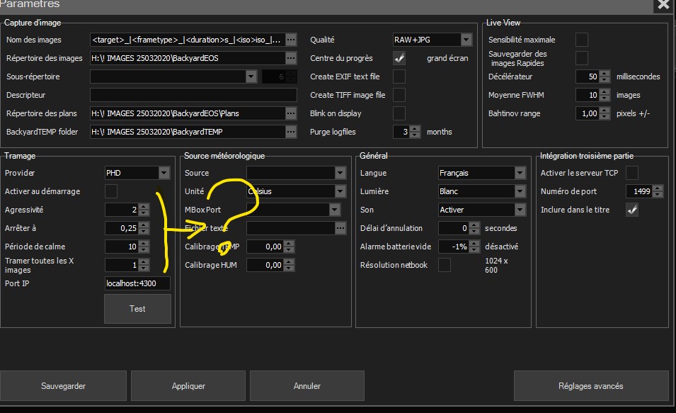

Bonjour ,
Quels paramètres de Dithering mettre dans BackyardEos ?...je ne comprends pas les termes employés, et surtout quoi mettre dans les cases ?...Sachant que je possède un EOS 500D ( pixel 4.68µ) .au foyer d'un 200/800 sur AZEQ6....Caméra autoguidage : ZWO ASI 120 mini ( pixel 3.75µ) sur chercheur 9x50 ( focale 170)...
merci
Je débute en dithering, c'est un peu confus pour moi ( les termes , tout du moins) mais j'ai bien compris le principe...

De ce que j'ai compris en lisant la doc :
l'agressivité, c'est comme son nom l'indique l'agressivité du dithering, plus le chiffre est grand, plus ça "attaque fort".
"arrêter à", c'est la tolérance du calage, 0.25 ça veut dire que PHD estime qu'a 0.25 pixels de la position c'est bon, il reprend le guidage, ça dépends de la précision dont tu as besoin par rapport à ton échantillonnage, plus le chiffre est petit, plus c'est précis.
période de calme : c'est le temps de "stand by" de ton apn, le temps que le guidage reprenne,  ça depend de ta monture, de son backlash, de l'échantillonage...
OK merci !...je le fais toutes les 3 photos, mais je le trouve très long, même plus long que la pose elle même. Pour par exemple, 60x60s + dithering toutes les 3 poses, ça prend 1h20 au lieu de 1h...très chronophage !... en 7h de photos on perd plus de 2h à faire du dithering, dommage !... certains disent que ce n'est pas vrai, que le dithering ne prend pas autant de temps que ça !... c'est pour cela que je me demande si mes paramètres sont bons ?...
