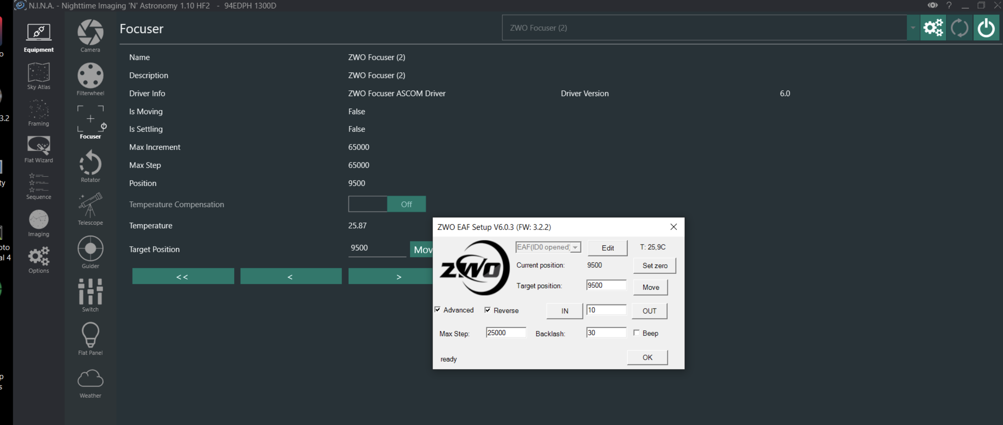

J'ai acquis un EAF ZWO. Seul un driver ASCOM est livré avec. J'ai entré mes réglages: j'ai fait le zéro, calculer le nombre max de steps, 25000 dans mon cas et j'ai calculé le backlash. So far so good. Sauf que NINA m'indique que le Max Step est de 65000!!

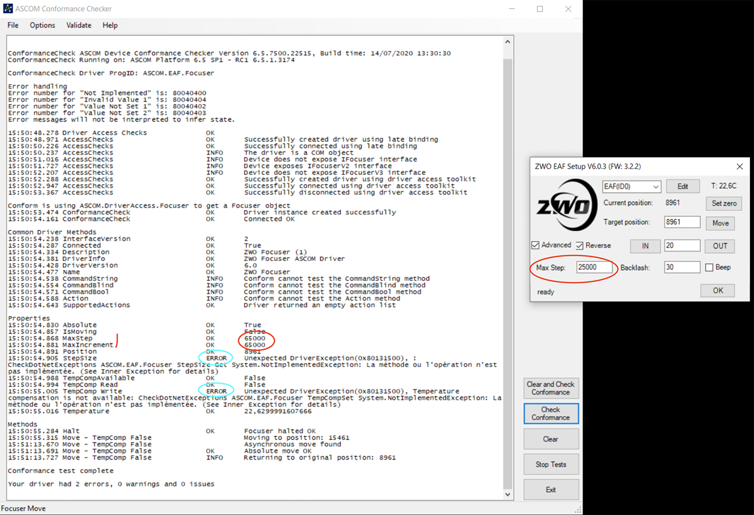

Prism fait de même. Le ASCOM performance checker m'indique aussi que le Max step est de 65000. Comment entrer la vraie valeur de mon MaxStep?1617459515-811972-eaf.thumb.png.30826c021174002e302ad6559b24ab27.png

J'ai déterminé mon Max Step, il est de 25000 pas (24900 pour être précis). Le souci, c'est que je ne parviens pas à transmettre cette info à NINA (ou Prism). Le driver ASCOM indique bien la valeur de 25000 pas, mais NINA lit (je ne sais où) 65000 pas. Voir mes copies d'écran attachées à mon 1er message. Ma question est donc : comment inscrire 25000 pas à la place de 65000 de sorte que NINA lise la bonne valeur de mon EAF?

NINA accepte et utilise les drivers ASCOM. C'est bien cela que je ne comprends pas. Les devs de NINA me disent, à juste titre, qu'ils n'inventent pas la valeur 65000 et qu'elle doit être inscrite quelque part. Oui, mais voilà, le driver ASCOM EAF m'indique 25000 pas. Donc, cette valeur est inscrite quelque part (ASCOM Performance checker la voit aussi) mais je ne sais pas quel moyen employer pour la changer...

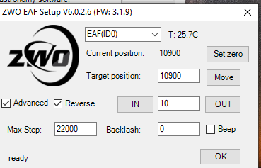

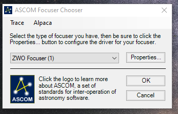

Dans la fenêtre Ascom Chooser on clique Properties on obtient la fenêtre ZWO, il faut cocher Advanced pour pouvoir inscrire le nombre le nombre de pas maxi
65535 correspond au codage 16 bits .

Mais avez-vous vu l'image que j'ai jointe à mon 1er post. Je sais tout cela et comme montré sur l'image, le driver ASCOM indique bien 25000 pas. Cependant, vous pouvez voir que NINA en arrière plan indique Max step=65000. Il a beau faire appel au driver ASCOM, il va chercher la valeur 65000 je ne sais où (et Prism fait de même).
