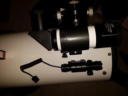

salut,
tu peu avoir les deux,
il faut juste ajouter une queue d'aronde, ou un support en Y .
en chercheur j'ai un altair de 60mm
le montage sur mon ancien dob:

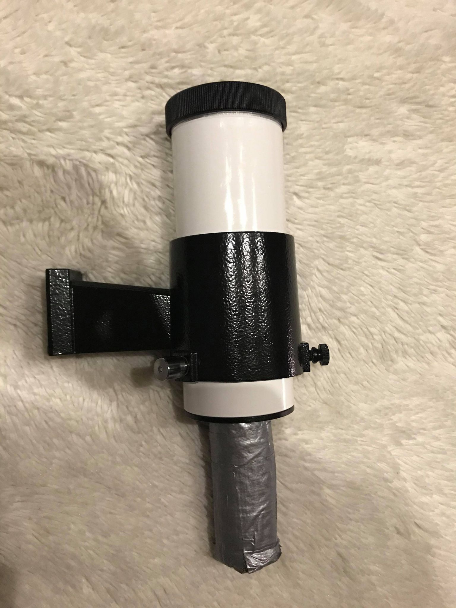

Je te joins les photos de mon montage, avec quelques explications (c'est un laser classique que tu trouves sur des sites chinois pour 2€) :
145282294_416710049551581_7673744478596195679_n.thumb.jpg.2e942de6c698209eec9de707355bd39a.jpg

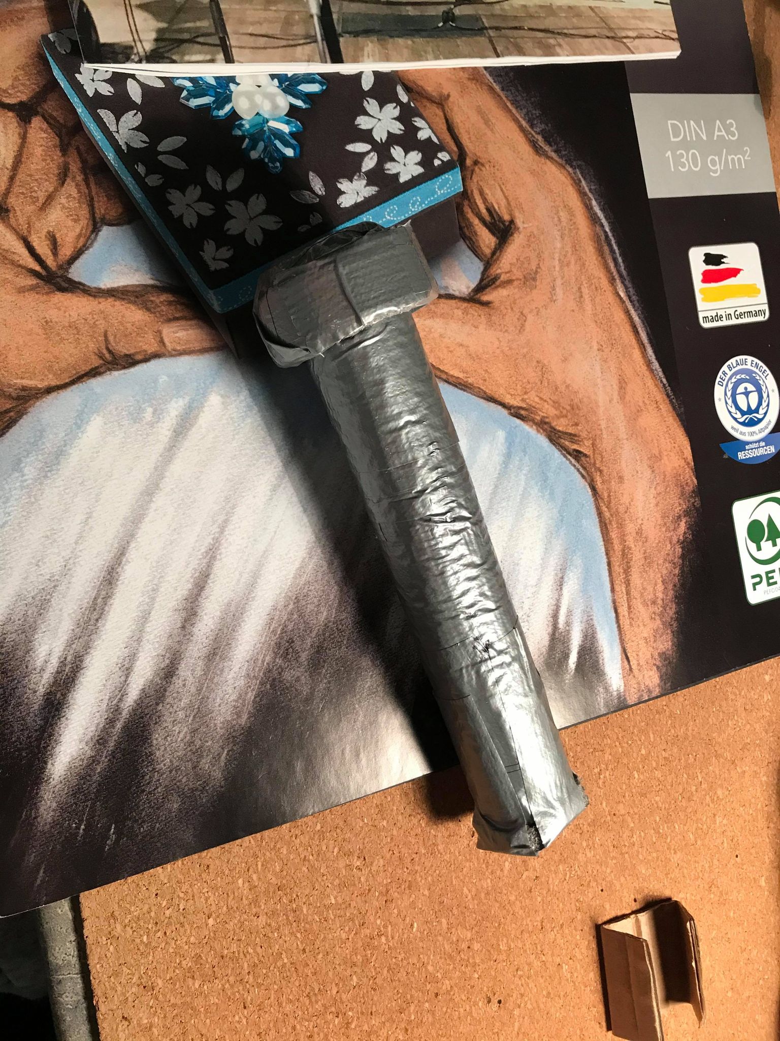

J'ai construit une sorte de tube avec le tapis que j'utilise comme pare-buée. Le laser se glisse dedans, j'ai juste percé un trou au bout pour que le faisceau puisse passer. Le bouchon en haut sert à isoler la partie ouverte. Il faut bien penser à faire des marques pour éviter de chercher le bouton d'allumage.
Ensuite, j'ai utilisé mon chercheur fourni avec le scope :
145721677_137037874933896_6683006796999944799_n.thumb.jpg.b8d556ebeae3e98ccc4bc0e1dadb1963.jpg
J'ai enlevé la partie optique, et j'ai tout simplement glissé le montage dedans (attention : le montage se fait à l'envers). Coup de chance, les diamètres sont équivalent, il n'y a presque aucun jeu. Pour compenser les quelques dixièmes de millimètres qu'il manque, j'ai ajouté du scotch pour augmenter l'isolation et l'épaisseur du tube-laser.

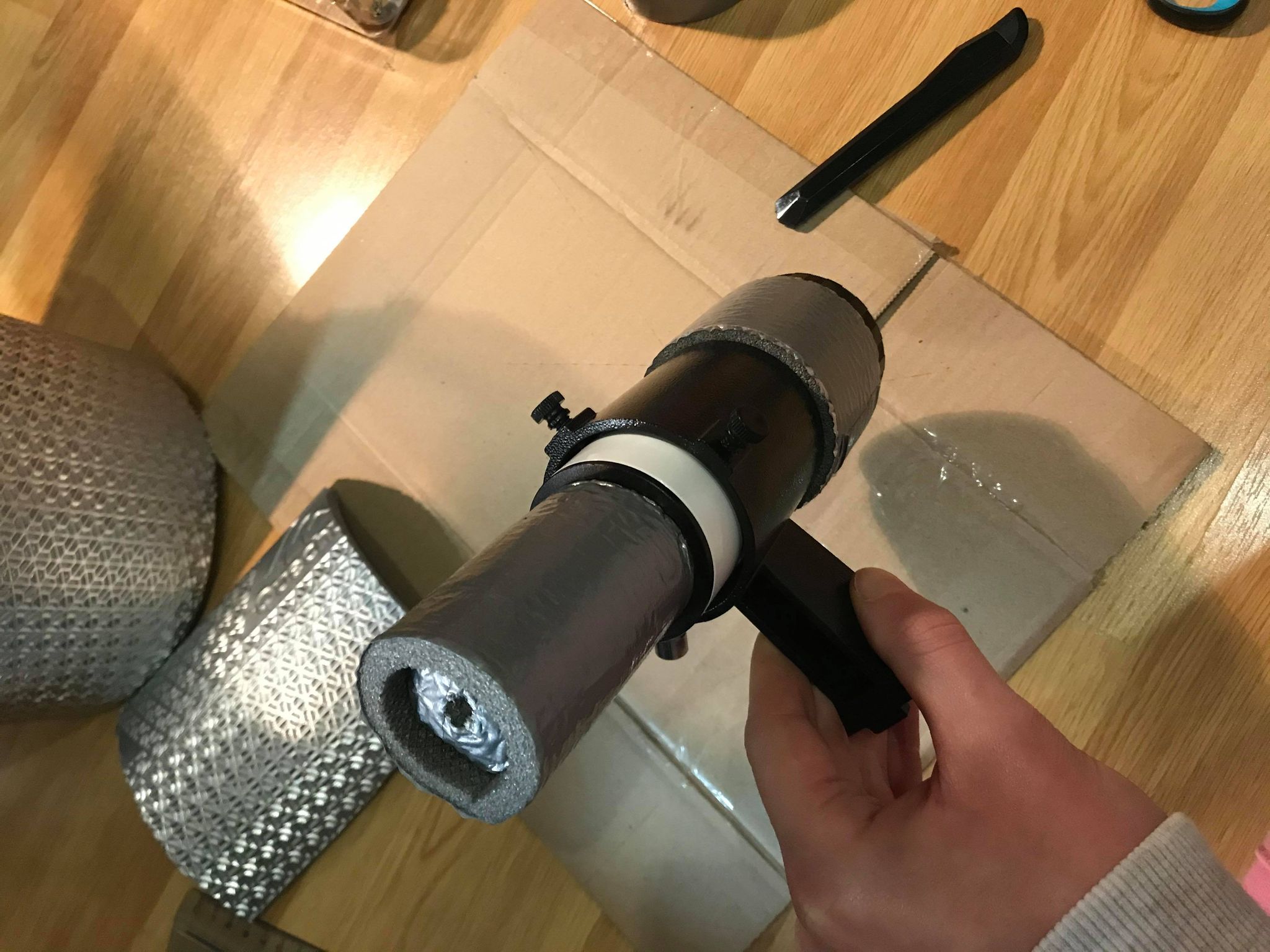

Enfin, j'ai rajouté de l'épaisseur pour isoler le tout.145544146_2887507194800280_9030574146286150289_n.thumb.jpg.fe740cfa3f5ee6f692e9094f1e1f5269.jpg
Il ne manque plus qu'à positionner le chercheur sur le scope (attention : il faut le monter à l'envers). Pour l'alignement, je le trouve beaucoup plus pratique que les supports à 6 vis, que je trouve très galère à régler....
J'ai pu le tester une nuit, sans mettre le laser au chaud, et ça a très bien fonctionné (sachant que mon laser a déjà 5 ans d'ancienneté, il faut que j'en achète un nouveau au même format).
C'est un bricolage du pauvre, mais pour être tombé en panne de laser plusieurs soirs, c'est une solution de secours!

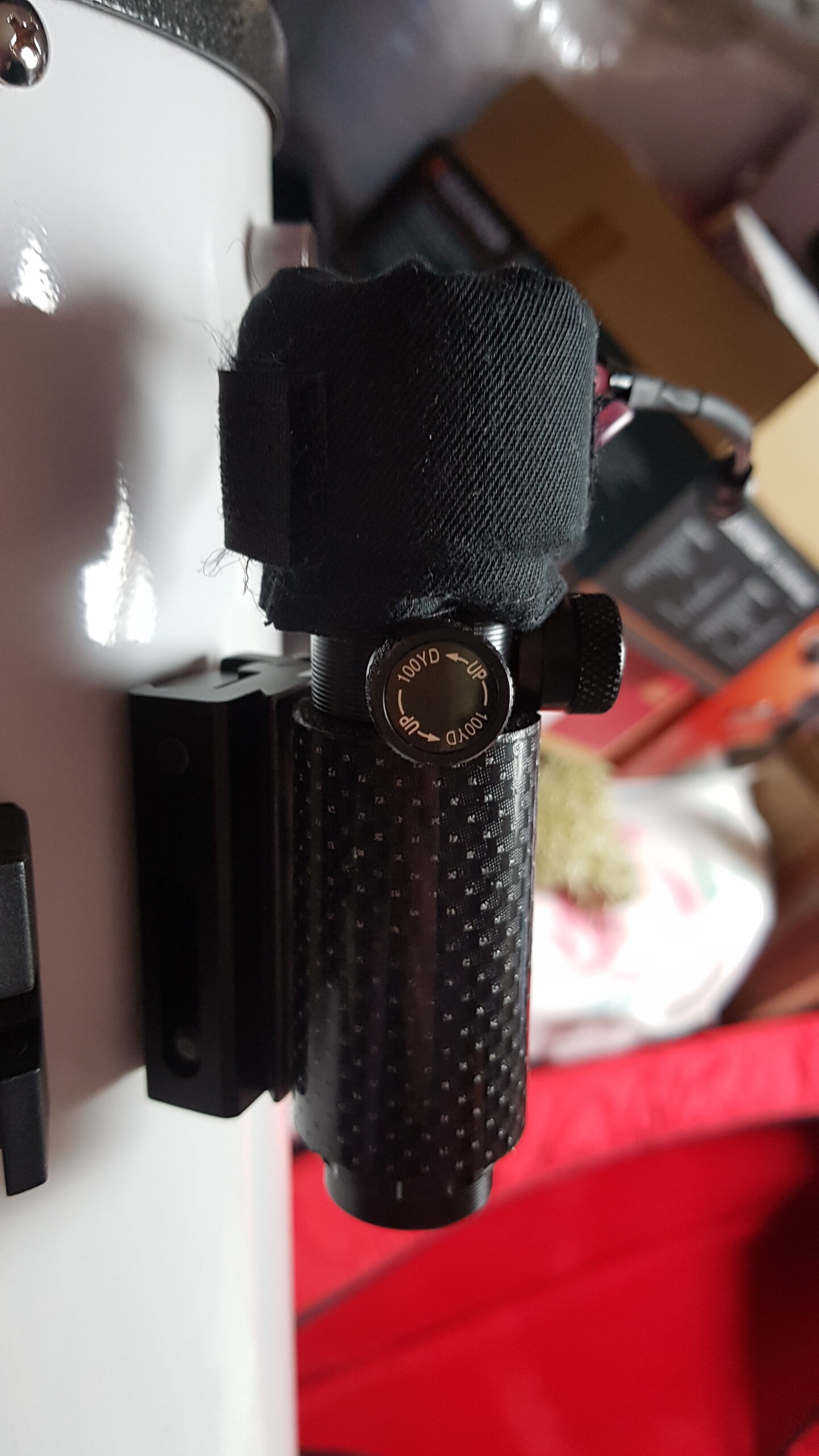

intéressant ton montage passif,
j'avais essayé un truc dans le genre, mais ça ne tenait pas longtemps face au froid,
du coup j'ai fabriqué une résistance chauffante et ça tient la nuit sans problème
mon laser est réglable sur les axes X et Y et l'allumage est déporté (facile à trouver)
pour le support si c'est un datyson fait attention le métal est vraiment bas de gamme
il se déforme et casse
montage sur un dob gso:
il y a 14 minutes, ouille21 a dit :
 @ouille21 je suis tombé sur ton post où tu expliques ton montage. As-tu suivi un tuto spécifique pour ta résistance? Ça pourrait compléter mon montage...
Pour le support, ce n'est pas un datyson, mais ils ont tous l'air identiques... à voir quand je le recevrais...

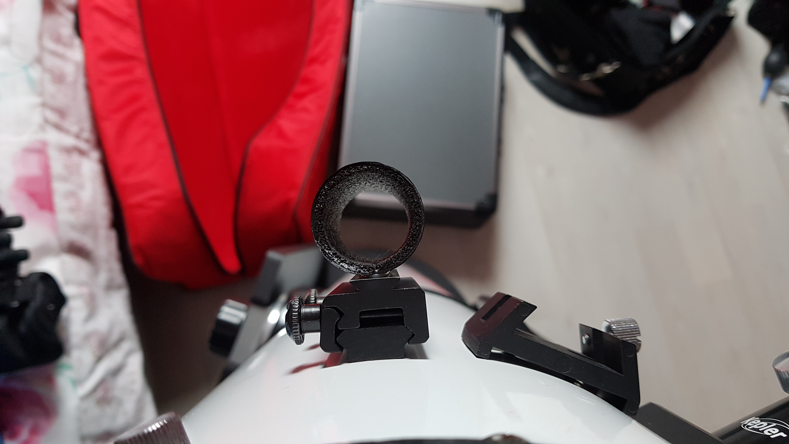

J'ai fixé un point rouge sur mon chercheur, petit bricolage tres simple (a l'epoque il n'y avait pas d'embase triple...)
