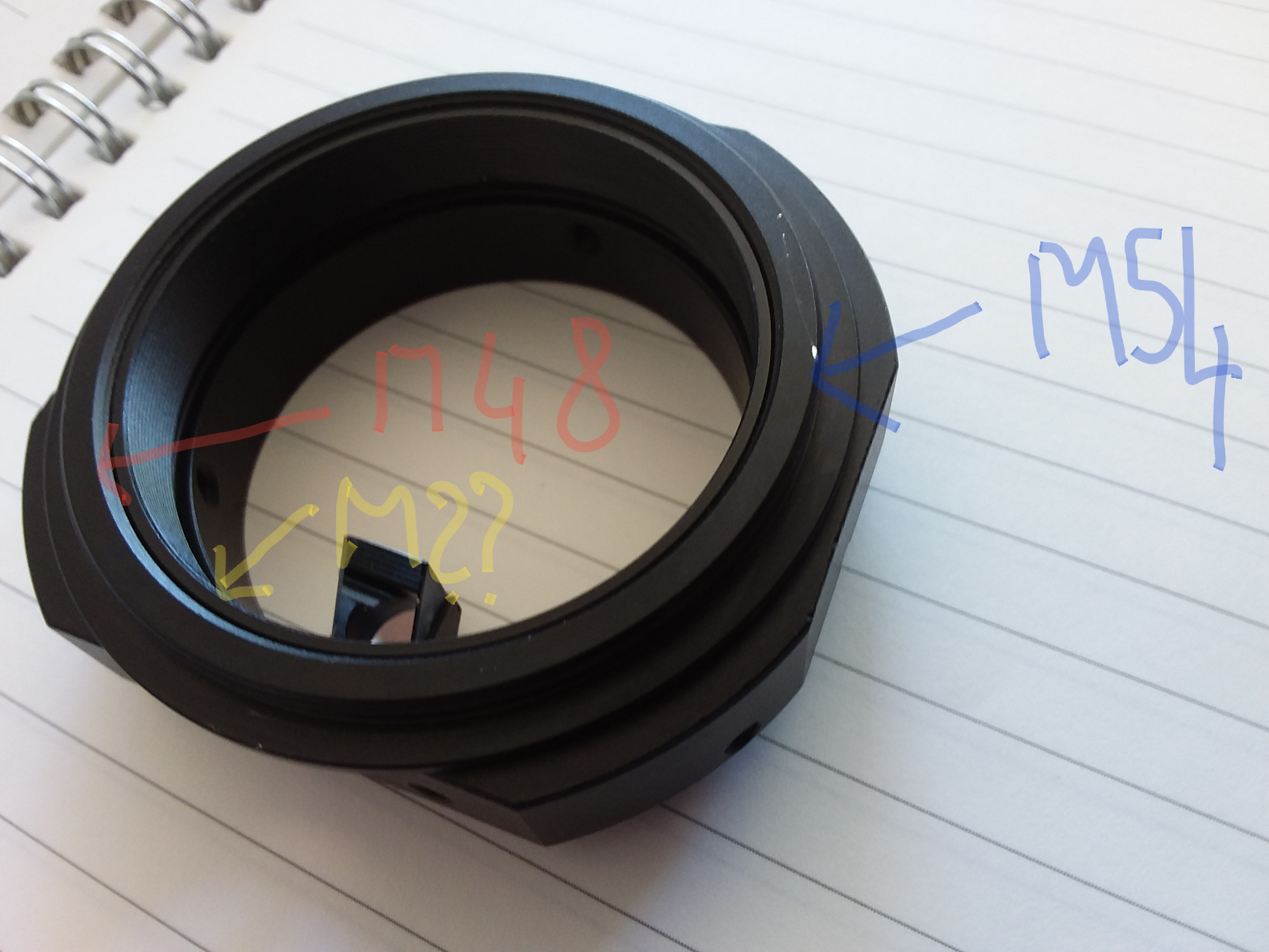

Ma prise de tête du jour est mon diviseur optique TS de réference TSOAG11 et son filletage M48.
En fait il y a 2 filletages côté scope : M54 mâle et M48 femelle.
Mon pb concerne ce dernier.
Les bagues M48 ne rentrent pas... juste 1/3 de tour puis se décrochent.
En y regardant de plus près, j'ai l'impression qu'il y aune autre bague (en M46?) type réduction. Bref la place semble "occupée".
Ma question est : me confirmez vous que cette bague ne fait effectivement pas partie du système ?
Le meilleur : et comment l'enlever ???
Ne n'ai aucune pièce en M44 ou M46 pour essayer de la décoincer etc....

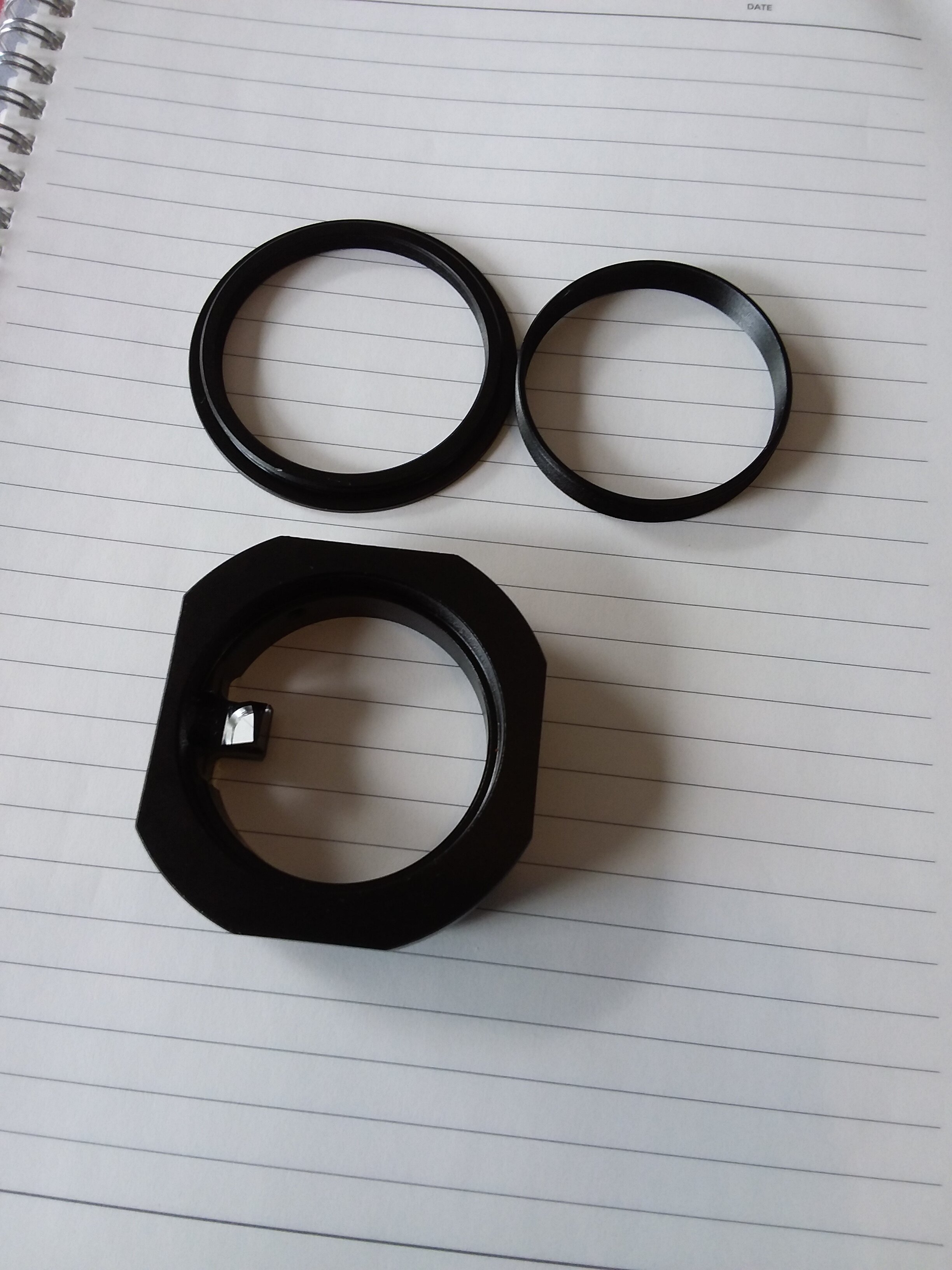

Dans mon cas, je peur qu'il ne faille coller une bague allonge du bon diamètre (avec frein fillet) pour avoir une meilleure prise en main et tenter de la décoincer. L'aventure continue 😉
Ayé.
Le diviseur optique était une combinaison OAG // bague M48 femelle vers M48 mâle // M48 femelle vers M54.
C'est cette dernière qui a cédé sous le ruban de caoutchouc + dégrippant  etc.....
Un coin du prisme a décidé de partir de son côté dans l'affaire. Pas trop grave finalement.
Conclusion p/r à ma première question : il y avait bien un intrus dans le diviseur optique...
