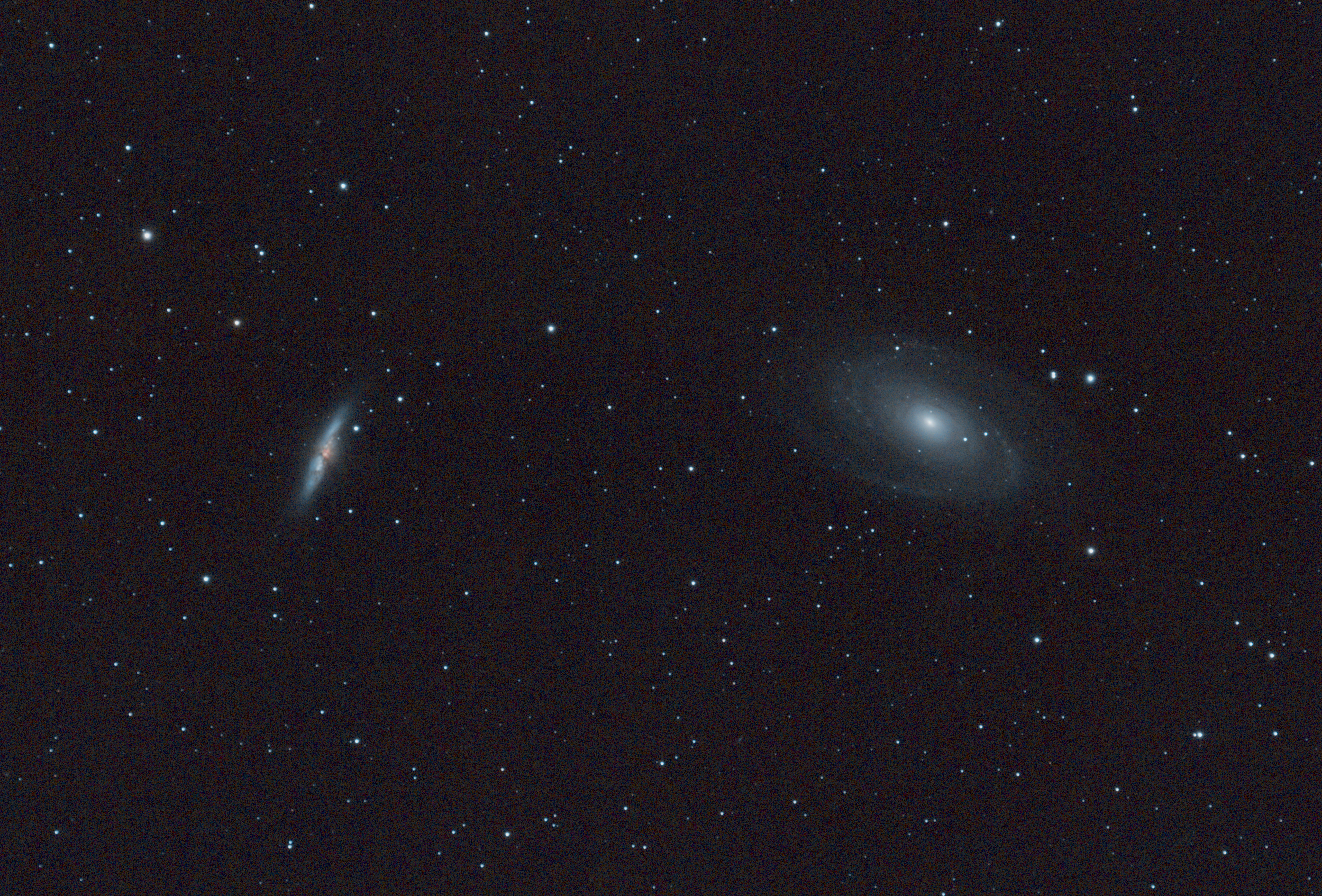

J'ai hésité longtemps à poster cette image, avec  les 5 heures de poses, on pense toujours faire mieux au traitement.
Voici M81 et sa copine M82 en 12x 300s , 30x 200s, 20x 180s, 30x 180s et DOF à chaque session, prises lors des ces derniers beaux jours.
Hélas, même si la météo était propice, de nombreuses poussières et nuages de haute altitude ont freinés les photons.
Canon 1100D non défiltré
Orion 80ED
HEQ5
suivi avec ASI224mc
Traitement Siril, Gimp et Photoshop
Modifié par TuxAstro

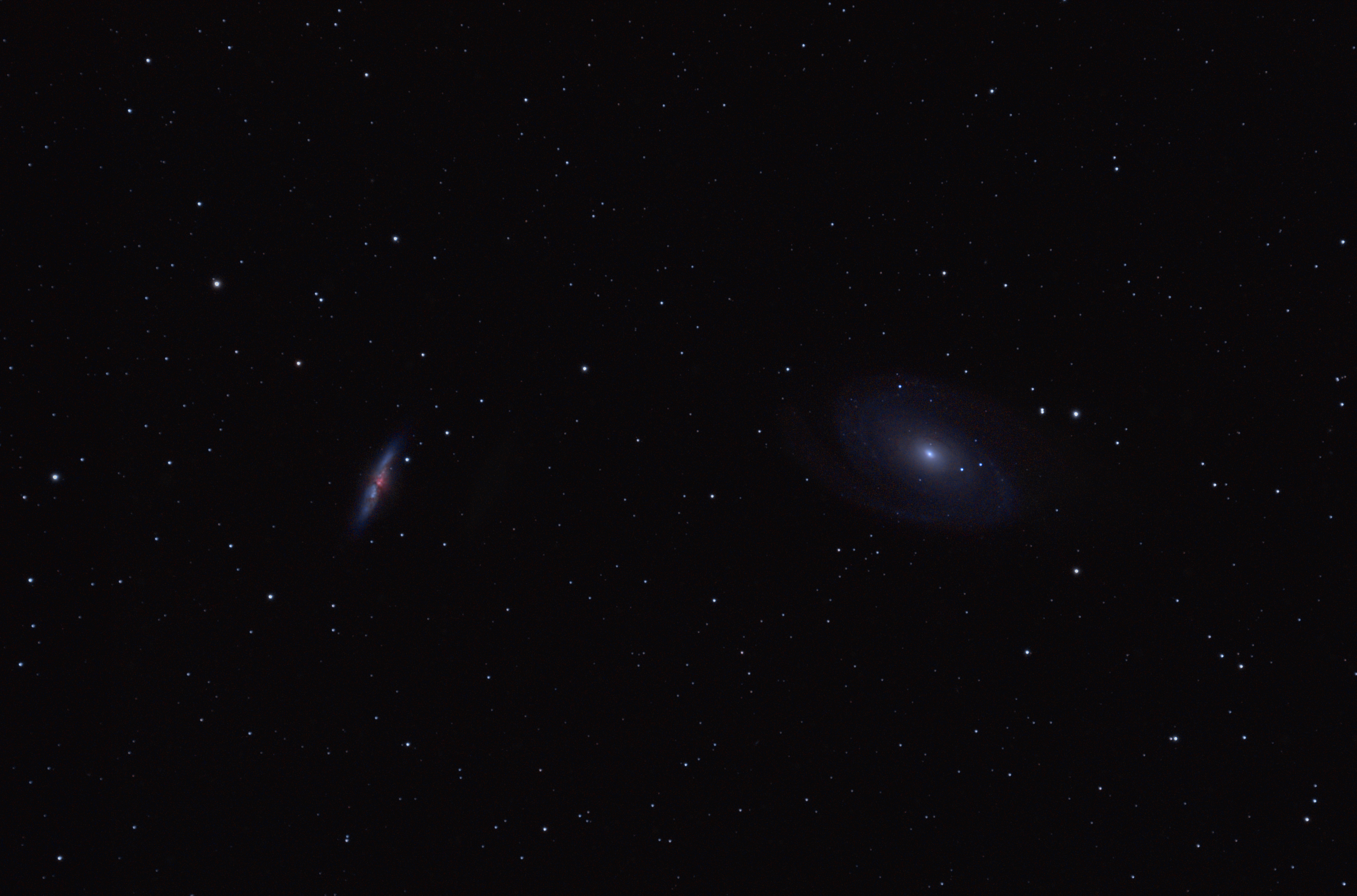

Bahhh oui elle est pourrie cette image, je suis sur mon PC de boulot et c'est vrai , c'est moche !!!!
Quel est le con qui m'a traité ca ??? !!!! 🤪
Elle est superbe sur mon Dell !!!
Traitée par Sirilic , temps de poses différents pour les 3 sigmas de Colmic, et puis je débute alors je teste!
Comment tu traiterais cela toi ?
Encore merci, quelle deception bouuuuuuuuhhhhhhhh 😥
Cette règle c’est pour estimer le temps de pose unitaire optimal, mais une fois choisi on garde le bon, on empile pas tout les temps de pose
il y a 43 minutes, TuxAstro a dit :
Eh oui d’un écran à l’autre on est souvent surpris. Il y a un lien sur le site quelque part pour tester et régler ton écran, par orionrider de mémoire. Tape Régler son écran webastro sur Google tu vas tomber dessus

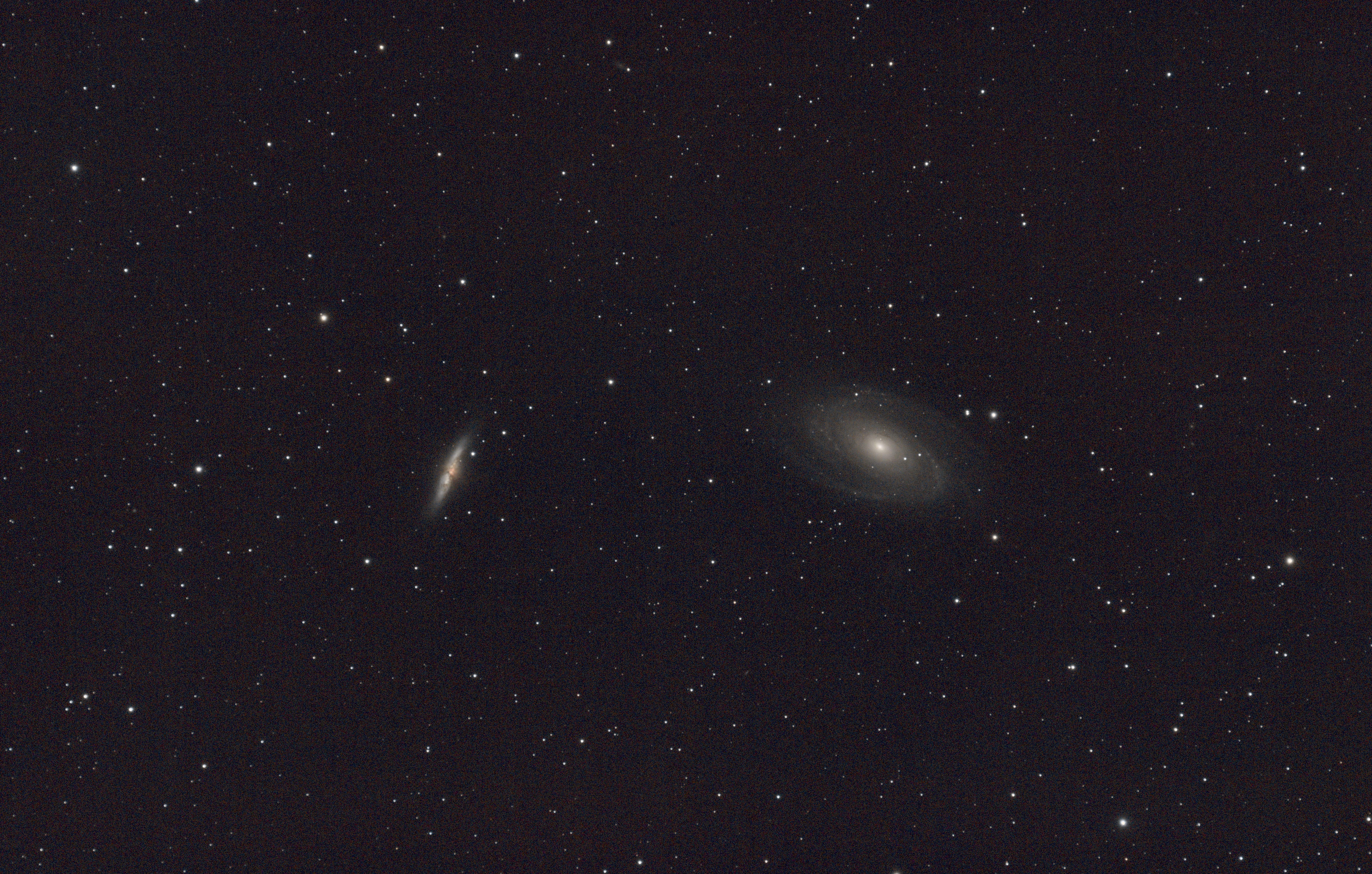

Je viens de retraiter avec une session en moins, pour essayer juste un peu de Photoshop pour monter au mieux l'histogramme.
Bon, j'ai compris mon soucis, la luminosité de mon écran était trop faible, maintenant, je vois mieux !!!! 👀
C'est pas un soucis de post traitement mais plutôt un traitement à l'aveugle !!!

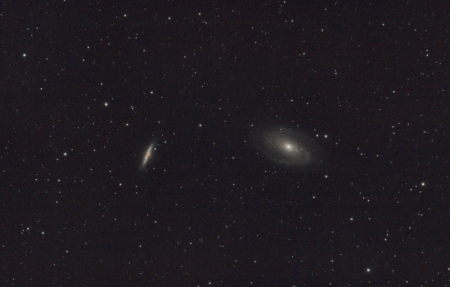

Dernière version pas ça du tout 🥴
Quasi que du bleu et très sombre.
Tu aurais la brute issue de l'empilement qu'on essaie de faire joujou avec 😋

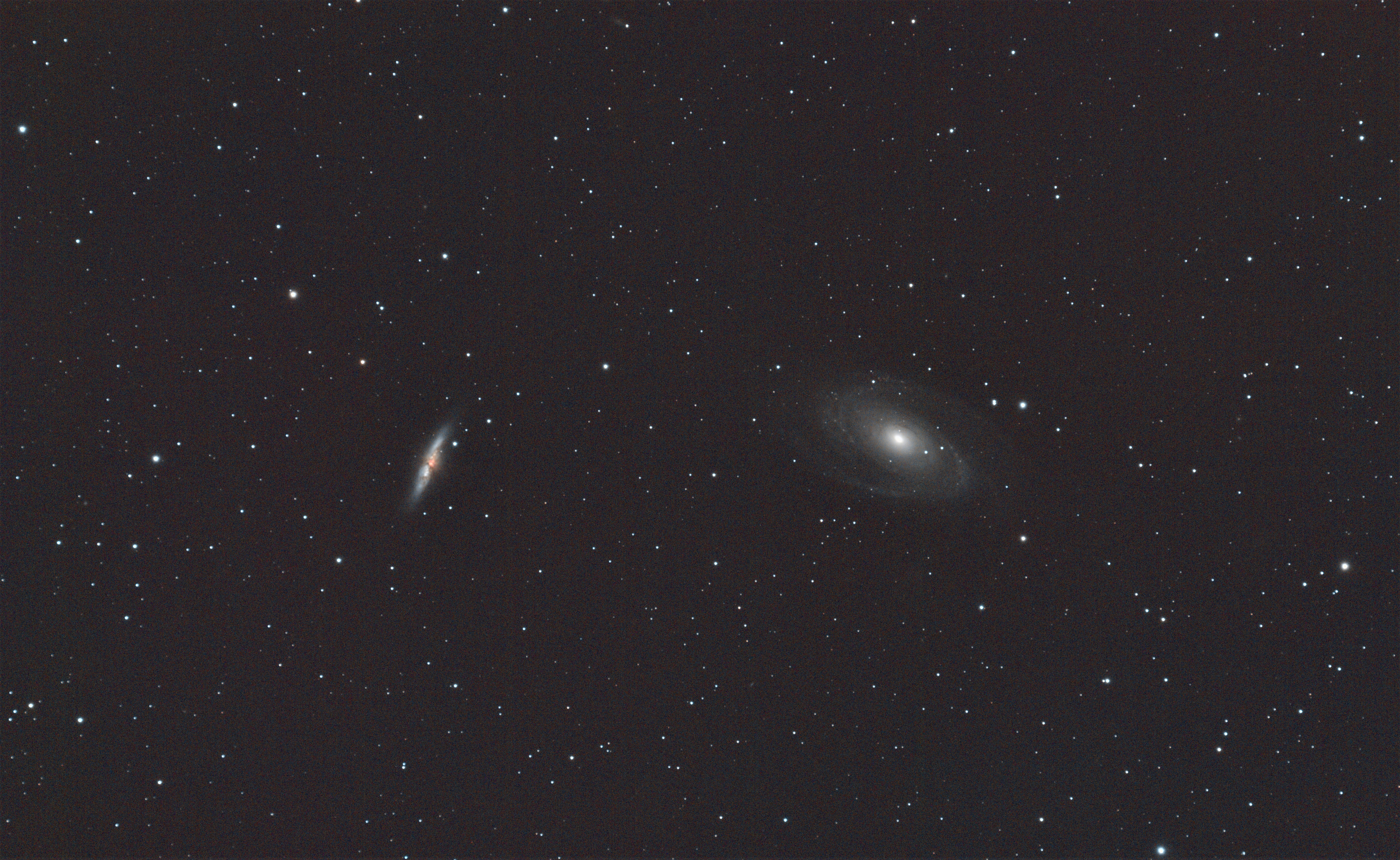

Voici encore une nouvelle version, j'ai pas trop tiré sur les curseurs, je pense commencer à être dans les clous !
Ca commence à venir :)

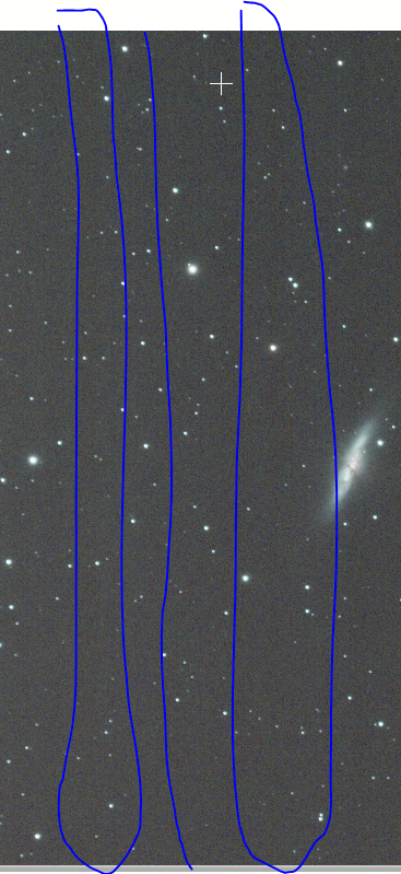

J'ai regardé le master et tu as des colonnes assez marquées qui vont te rendre la vie dure et qui vont rester au traitement Je ne vois pas trop l'utilité pour cet objet d'aller faire des captures de durée différentes.
Les données sont ténues au final mais on peut récupérer un peu de couleurs sur M82 notamment. Ceci dit au dela du bleu j'ai pas trouvé grand chose. Au final c'est un data set tres compliqué.

Merci Drase,  Axel,
Merci de vos analyses, en fait j'avais commencé avec des poses de 300s puis est arrivé Colmic - tagatagataga ... avec son grand chapeau 🤺
avec ses 3 sygmas, donc j'ai essayé de descendre les temps de poses, puis je me suis dit que peut-être ca decramera le cœur de M81.
Bref, ceci me servira de leçon !
Allez encore une dernière en cropant ...
