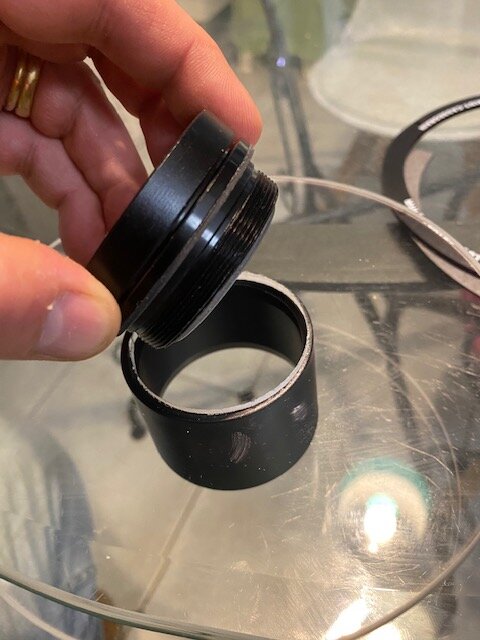

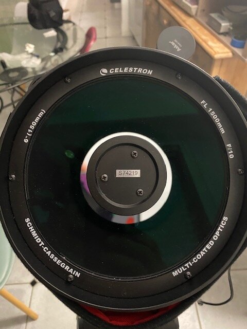

Il y a 13 heures, Guy53 a dit :
Comme le montrent les photos en pj, il est impossible de dévisser le miroir secondaire sans démonter auparavant la lame correctrice
Le secondaire se démonte en 10 secondes, sans toucher à la lame. Je ne comprends pas ton histoire.
Bien sûr que si. Quel est le problème?
La garantie de Medas. Si tu démontes ta lame, pas certain qu'elle reste valide
La lame est positionnée avec précision en rotation (comme une horloge sur laquelle midi doit être en haut et pas ailleurs), et la lame est également centrée.
Le secondaire semble dépendant aussi de la lame, car il a un ergot précis sur lequel le remonter. L'ensemble est donc appairé.
Démonter la lame pour mettre un hyperstar sur un tube qui est neuf d'un an est étonnant (sauf à avoir eu un système grippé d'origine).

En fait Dean de Starizona m’a montré que je ne démontais pas correctement le capuchon qui couvre le miroir secondaire. Du coup j’ai démonté l’ensemble pour comprendre comment cela marche et j’ai compris. Bon, tu as peut être raison pour la garantie mais mon instrument fonctionnant toujours parfaitement bien après remontage, je ne vois pas trop où est le problème surtout sur un instrument aussi peu onéreux qu’un C6. Par ailleurs, la construction du C6 n’a rien à voir avec celle des instruments plus larges. Il n’y a pas de repère, pas d’ergot et la lame est centrée grâce à des cales sur le pourtour. Je n’ai pas la science infuse et je n’aurais pas fait la manip si Dean de Starizona ne m’avait pas dit qu’il n’y avait pas de problème à le faire et que Celestron, eux mêmes, n’ont pas remarqué que tous les C6 sont compatibles avec l’hyperstar. Alors, pourquoi passer sur ce système après un an seulement ? Comme tu l’as vu sur mes photos précédentes, mes conditions d’éclairage font que le bruit de fond est important et que les images sont peu contrastées. De plus, la configuration des constructions autour de mon jardin fait que je dispose d’un créneau de visibilité de seulement 3 h pour les objets les plus hauts dans le ciel. Donc l’idée est de passer de 20 poses de 3mn par heure à 120 poses par heure pour le même résultat en termes de signal. Et tout cela pour moins de 600 € ce qui est presque cadeau. Alors on me dit que le réglage n’est pas simple. C’est probable mais comme on me disait aussi que la collimation d’un SC n’est pas simple et que j’ai trouvé que c’était tout sauf compliqué, je me dis que je peux peut-être prendre le risque. En tout cas merci de tes commentaires très utiles et qui me font progresser dans ma réflexion et en compétence. Amicalement. Guy

Comme @olivufu je reste circonspect quand à démonter et remonter la lame et le secondaire d'un SC comme un filtre à huile...

3 remarques quand même...
1. Un Schmidt Cassegrain, si ton C6 en est bien un, c'est un cassegrain avec un primaire sphérique très ouvert (F/2).
Le fait de faire un sphérique ça simplifie considérablement la fabrication industrielle, permettant pour une qualité voulue une répétabilité constante.
Le fait que le primaire soit sphérique implique que la lame de Schmidt lui soit appairée.
Ce n'est pas parce que tu arrives à refaire la collimation que ça veut dire que c'est parfait, enfin ça tu le verras sur le ciel avec notamment une coma accrue et sans doute de l'astigmatisme, mais surtout de l'aberration de sphéricité.
J'espère donc pour toi que tu as remis la lame précisément comme elle était au départ.
EDIT : https://www.astronomie-pointedudiable.fr/2017/09/recalage-de-la-lame-de-schmidt-du-telescope/

Je reviens sur le point 1. J’ai lu plein de posts sur la question de l’alignement de la lame de Schmidt. Celui-ci est particulièrement intéressant http://www.astrosurf.com/topic/31210-réglage-secondaire-et-lame-de-schmidt/
Si je résume le consensus qui ressort des messages échangés entre personnes qui s’y connaissent
1 - La lame de Schmidt ne corrige pas l’astigmatisme mais les défauts de sphéricité
2 - Son orientation angulaire n’a pas d’impact mais son centrage est plus critique
3 - Le point important est la coïncidence de l’axe optique des deux miroirs. Mais cela peut se corriger avec les vis de réglage
4 - Les défauts induits pas une lame de schmidt mal positionnée sont proportionnels au diamètre de l’instrument. Si un C6, instrument d’entrée de gamme, l’influence est faible voire négligeable
Tout cela explique qu’après remontage et collimation j’ai des images au moins aussi bonnes qu’avant voire meilleures... En tout cas merci pour tes conseils. Je pense que je vais me passer d’hyperstar et réfléchir à un nouveau tube (RC comme je le disais). Amicalement. Guy

Merci @Colmic pour tes remarques. Sur le point 1, cf ce post un peu ancien mais intéressant : " Il y a 2 jours, j'ai passé ma soirée avec Frédéric Jabet d'Airylab pour la mesure d'un tube. Du coup j'en ai profité pour l'interroger au sujet de l'impact d'un recentrage du secondaire / de la lame d'un Schmidt Cassegrain. Frédéric à déjà réalisé des tests dans ce sens qu'il a mesurés et sa conclusion est qu'un déplacement en X ou Y de la lame n'a pas d'impact sur la qualité de l'image : de mémoire et si j'ai bien tout compris, ça affecte la répartition du sphérochromatisme, mais ça n'étale pas la PSF donc les conséquences sont négligeables. Bien sur le déplacement du secondaire introduit un tilt, mais il est rattrapé à 100% en collimatant l'optique grâce au secondaire sphérique ". Pour le moment, je n'ai pas constaté de baisse de qualité mais peut-être ai-je remis la lame correctement sans le savoir (je vérifierai car en fit le numéro de série est gravé sur la tranche et est toujours positionné à 3h mais cela je ne le savais pas quand j'ai fait le démontage)... Pour les points 2 et 3 il faut effectivement y réfléchir car, pour le prix d'un hyperstar, on peut avoir un RC tout à fait honorable et mieux pour l'astrophoto...
Le 07/04/2021 à 02:34, Colmic a dit :
Rassure-moi, ce n'est pas ton tube sur les photos ?
Petite mise à jour qui clos le débat sur l'orientation de la lame de Schmidt. En effet, en parallèle de notre discussion, j'ai envoyé un message au support technique US de Celestron pour leur demander quel était l'impact de l'orientation d'une mauvaise orientation de la lame de Schmidt. Voici leur réponse :  "Good morning Guy,
The orientation of the Schmidt corrector plate is established during telescope assembly. When the orientation produces satisfactory results, the corrector is marked, or a serial number engraved on the rim of the glass, This marking is typically placed at about the 3 o'clock position as looking from the front of the scope. However, many corrector plates work just fine in any orientation, On my two Celestron 8 and one Celestron 11 telescope I have rotated the corrector many times during cleaning and collimation and suffered no consequences. Apparently, your corrector also works well in the location it is in now.
Good luck!
Celestron Technical Support"
Conclusion :
1 - J'ai vérifié qu'il y a effectivement un repère au marqueur sur la lame de Schmidt et j'ai positionné ce repère à 3h,
2 - J'ai recollimaté le miroir secondaire sans difficulté et j'obtiens une excellente qualité d'image,
3 - Dixit le support technique de Celestron, sur la plupart des instruments, l'orientation de la lame de Schmidt n'a aucune influence...
Merci à tous pour vos contributions à cet échange
Bon ciel,
Guy
Good luck!
Conclusion :
Bon ciel,
Guy
