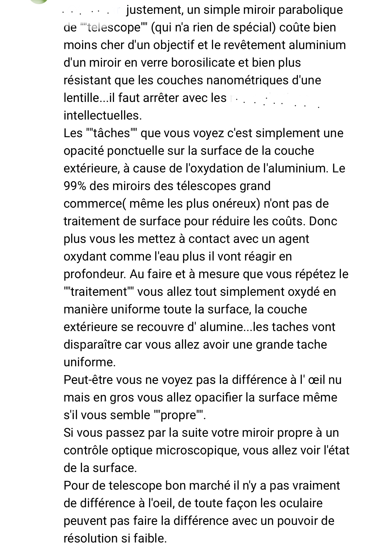

en recherchant des tutos sur YouTube, je suis tombé sur de drôles de commentaires concernant le nettoyage du miroir primaire
a priori, chacun a vraisemblablement sa méthode passant par une immersion dans l’eau et le lavage du miroir avec les mains ,
quand d’autres préfèrent plutôt apposer des mouchoirs sur leur grand miroir humidifié au préalable suivi de leur lotion eau déminéralisée + alcool isopropylique
ou la méthode du nettoyage du miroir comme celle des objectifs photos.
certains ont posé des bonnes questions
mais en réalité, je rejoins une question posée
Quelle est la meilleure procédure ?
J’ai lu un peu tous les commentaires des différents tutos,
il y en a qui le font une fois tous les 2 ans
j’ai lu qu’un astram allait le faire au bout de 4 ans ! d’autres ont répondu : quand c’est sale
Ou bien le faire le moins possible !
et vous ?, quand est ce que vous procédez au nettoyage, et par quelle méthode ?? Suis curieux de savoir  :question:
