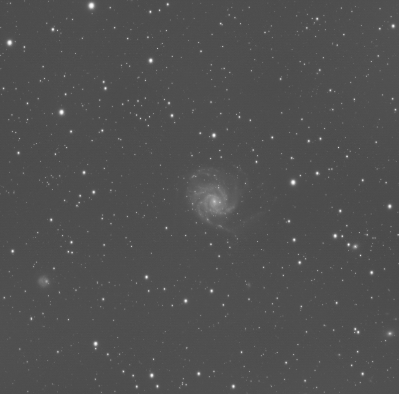

Bonjour à toutes et a tous,
Reprise de l'astro après une période de disette, avec un nouveau setup  WO 61 + correcteur et pour la premiere fois une caméra couleur ASI 533.
Avant j'ai toujours imagé avec un APN.
Session gérée avec le logiciel NINA via le driver ASCOM de la caméra
Valeur gain 101, expo 60s, température -10,  matrice en mode RGGB
voici un fichier d'une brute en .fits  de M101
https://drive.google.com/file/d/1UFFZixPqx3QRljhPqLUISS0gRWHVZJbf/view?usp=sharing
voici mon problème,
le résultat en sortie de DSS est nul pas de couleur et la galaxie  est une vague tache moins résolu que sur les brutes.
https://drive.google.com/file/d/1_U9T_MtvygBdGNi1FZrwaeVd42ZOYzhV/view?usp=sharing
Impossible d'utiliser SIRIL, je n'arrive pas à passer mon windows 8.1 en mode développeur.
Bref j'ai besoin d'aide je ne sais plus quoi faire ...
Merci par avance
Sébastien

J'ai enfin réussit a empiler dans SIRIL ... avec un résultat propre et bien défini.
par contre j'ai une image sur un seul canal en noir et blanc, impossible à traiter et à enregistrer dans un quelconque format :(

il y a 21 minutes, sebdu31 a dit :
Si tu as un seul canal c'est que tu as pas bien fait les choses et oublié de dématricer.
Sois tu fais avec les scripts, en suivant l'excellent de @Colmic (dans sa signature), soit tu suis celui-ci pour le mode manuel: https://siril.org/fr/tutorials/tuto-manual/
il y a 20 minutes, lock042 a dit :
Merci beaucoup ... j'avais oublié de dématricer.
