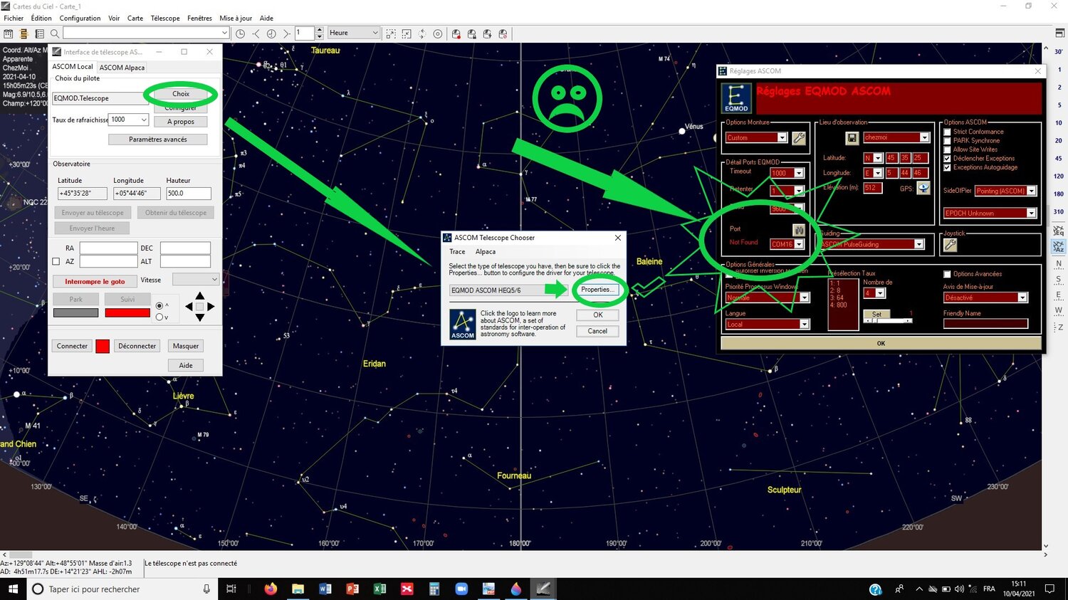

J'ai d'ores et déjà installé PHD2, SkyCharts et les pilotes ASCOM puis j'ai essayé de connecter le tout mais impossible de faire détecter ma monture et ma caméra de guidage. J'ai suivi plein de vidéo sur YT mais je ne comprends pas où ça coince...

Difficile de t'aider sur l'informatique sans un peu plus de précision (messages d'erreurs? etc...) C'est un windows 10 ou un ancien windows? Le fait de ne pas être admin ne va pas aider, t'as pas moyen d'installer un nouveau système?

Alors, oui, je suis sous W10, je n'ai pas spécialement de message d'erreur : rien ne fonctionne ! Comme si je n'avais rien branché nulle part... Monture non détectée et caméra non plus :(
Je vais ré-essayer tout à l'heure et faire des captures d'écran.

Bon... j'y vois un peu plus clair.
En repartant de zéro, voilà ce que j'ai fait :
j'ai ouvert Carde du Ciel et rempli mon site d'observation via configuration puis observatoire.
Ensuite, télescope puis connecte le télescope, lorsque la fenêtre de dialogue s'est ouverte, j'ai cliqué sur "choix". Dans la nouvelle fenêtre j'ai sélectionné "EQMOD ASCOM HEQ5/6" puis Propriétés...
La fenêtre des réglages ACSOM s'ouvre, je vérifie que les renseignements du lieu d'observation sont bien corrects. Ici, dans la première liste en haut "Options Monture" c'est écrit Custom parce que j'ai tenté plein de trucs, mais normalement, je laisse AutoDetect, même s'il n'autodetecte rien du tout :(
Et au final, en cliquant sur les jumelles pour localiser le port de connexion, il me sort Not Found !
Je farfouille dans mes réglage du gestionnaire de périphériques et voici ce que je lis :
Il semblerait donc que les pilotes ne soient pas à jour...
