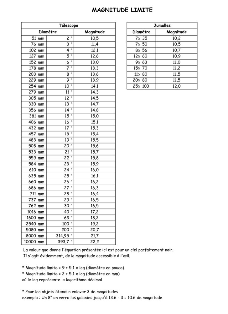

j’aurais besoin de votre aide pour savoir à partir de quelle magnitude on obtient un maximum de « 6 » en pupille de sortie
je crois que les personnes de plus de 50 ans (si mes souvenirs sont bons) ont une pupille de sortie de maximum « 5 »
mais quelle est exactement cette magnitude ?
20mag? 21mag? 22mag ?
par ailleurs, les données des télescopes ont des indications de magnitudes max
Par exemple un 400mm : 15,1
pour pupille de sortie « 6 » (si je ne me trompe pas)
donc pour un 400 en montagne
Les données seront augmentées
en ville , ce même 400 avec une forte PL
avec pupille de sortie de maximum « 4 »
Je suppose que la puissance du télescope 400 sera donc de 13,1
est ce que mon raisonnement est bon ?
UN CIEL PARFAITEMENT NOIR C’EST COMBIEN EN MAGNITUDE ?
a mon domicile j’ai au mieux 19,90 à certains endroits du ciel
je suppose que je dois être à « 5 » niveau magnitude à l’œil nu
Ta pupille de sortie dans le noir est de 6 mm. La magnitude limite visible sans instrument c'est la qualité de ton ciel. SI tu as un ciel pourris tu va avoir les 50 étoiles les plus lumineuses par exemple alors que sur des bons ciels, tu monte facilement à 5,5. Et sur les très bon ciel tu vois uranus.
Disons que tu as la magnitude limite de ton instrument qui est limité à 15. Si tu perds 3 magnitudes en visuel à cause de ton ciel, ton 400 va te sortir uniquement du 12. A peut près, parce-que les étoiles ponctuels vont certainement mieux sortir
Bon c'est de l'a peu près ce que j'ai marqué et y'a certainement des trucs que j'ai mal expliqué/ mal compris. D'autres avis plus complets vont arriver

Ce que tu peux calculer en approximation, c'est la difference de magnitude stellaire entre l'oeil nu et à travers ton télescope.
Par exemple, en pleine nuit, à l'oeil nu, tu arrives à voir des étoiles de magnitude (m) 6. Ta pupille (PS) est au max car ça fait 1h que tu te gèles dehors à contempler le ciel, disons à 6mm, ton télescope a un diamètre (D) de 300mm.
La magnitude théoriquement atteignable sera alors de m+5log(D/PS) = 6+5log(50)=14,49.
C'est une approximation évidemment.

en fait, je retire systématiquement 1 à 1,5 par rapport au possibilité de mon Dobson 300
(14,5)
je me dis qu’il doit être à 13 en magnitude mac par rapport à mon domicile.

Et je retire 3 pour les objets étendu comme les galaxies par exemple

Pour compléter les copains et te donner qq comparatifs, M101 a déjà une taille intéressante. C'est un objet justement qui me sert pour tester la qualité de mon ciel (pas la pollution lumineuse mais les conditions d'observation de la nuit). M33 est aussi un objet possible à une autre période de l'année. Lundi et hier soirs, M101 était très facilement visible dans ma petite lunette 70/400 (+ oculaire 24mm) qui me sert de chercheur sur un SC. M51 aussi, mais ça c'est normal. Les 2 mêmes soirs, en valeur SQM, vers 23h légales, j'étais à 21,7.
Pour ce qui est de ton tableau des magnitudes limites, il faut aussi comprendre que c'est théorique. Il y a déjà eu plusieurs x des discussions sur le forum (ou AS). Tu trouveras certainement en recherchant. Je me souviens que Luc Arnold (Observatoire de Haute-Provence/CNRS) avait donné des éléments. Si Alexandre Renou (observateur de comètes) passe par là, il aurait certainement des trucs intéressants à apporter. Hormis l'âge, il y a d'autres facteurs, bien sûr la qualité de ciel au moment t (transparence, pollution lumineuse, Lune...), la fatigue, l'habitude à observer (capacité à voir des détails, appréhender la magnitude...), la qualité de l'optique de l'instrument et des oculaires... Bref, réunir les conditions idéales. Dans ton tableau, il manque un instrument que bcp ont eu pour débuter : le télescope Newton 115/900 (4,5" de diamètre, optiques Made in Japan à l'époque) donné pour une magnitude limite théorique de 12,4. Pour te donner une idée, étant ado, par de très bonnes conditions, j'arrivais régulièrement à de la magnitude visuelle de 12,8. D'autres observateurs avec un télescope identique poussaient à 13,0 ou 13,2.
