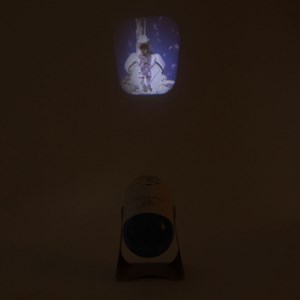

Je parle évidemment de gamin de 5 ou 6 ans.
Et je maintiens : Les touristes de passage chez moi (enfant /  personnes âgées / personnes désintéressées) Appréhendent facilement la bino.
De même que monsieur tout le monde aime les jumelles, et non les longues vues.
3 ans ... je n'ai pas d'avis. Je pense que c'est trop tôt.
A 3 ans les miens adoraient (et ca dure) le projecteur diapo avec les étoiles qui tournent sur le plafond et 2 ou 3 diapositives de planètes.
C'est un vrai outil d'initiation pour le coup. Ca donne le gout.
Et ca apprend à faire une mise au point !
C'est mieux que le visuel assisté. On voit des cosmonautes :D
Planétarium projecteur 2 en 1
Modifié par Foldedol
