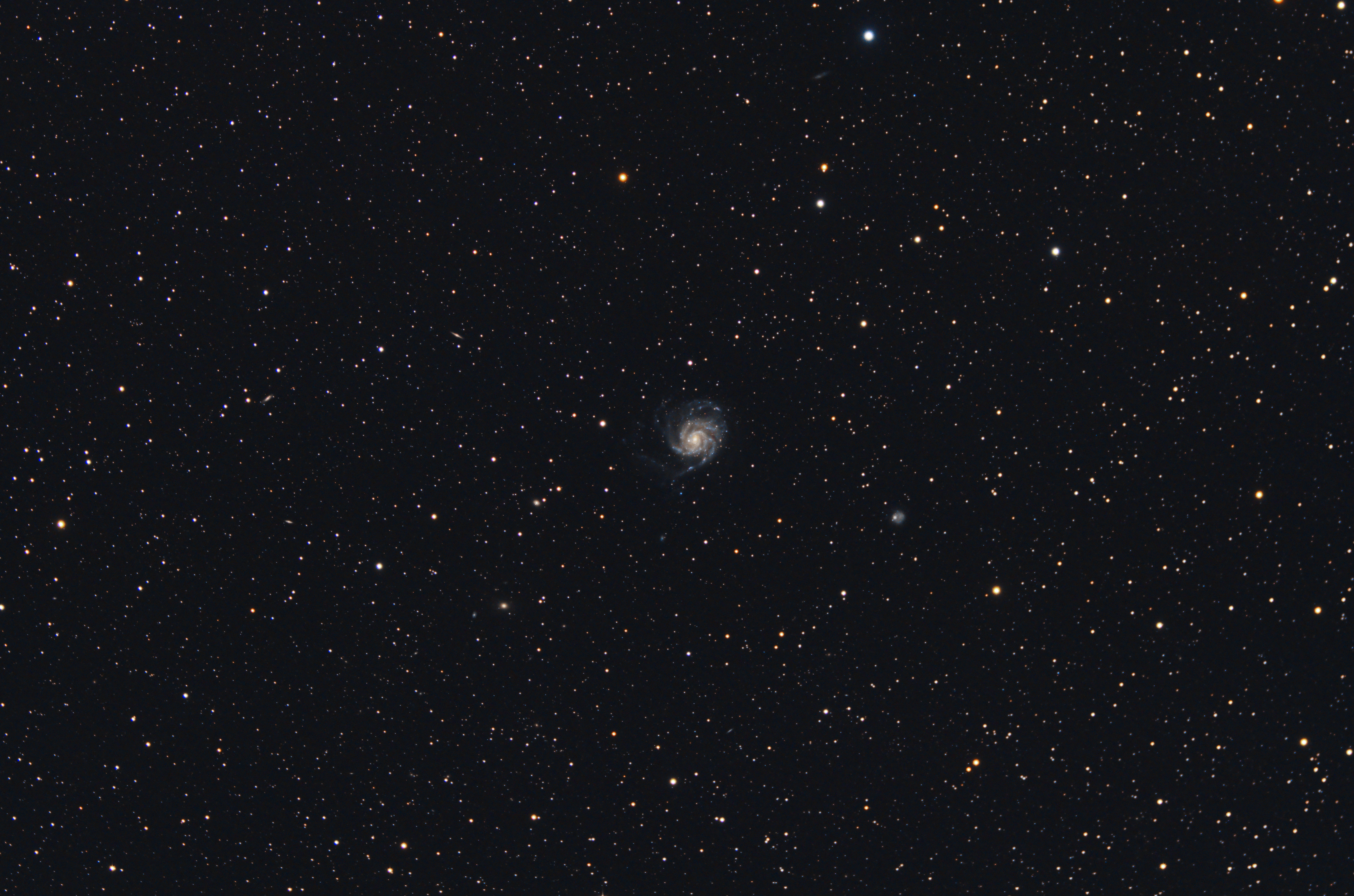

Voici ma prise de mercredi soir : M101 à 274mm de focale :
pp_ps_m101.tif
Prises :
Light 40x180s
Bias 10
Dark 5
Flat 10
Matériel utilisé :
TS Optics 61 EDPH II
iOptron GEM28EC
Canon EOS 800D Astrodon
ZWO Asiair Pro
ZWO Mini Guide Scope
ZWO ASI462MC
Traitement :
Pré-traitement manuel Siril
Post-traitement Photoshop Astronomy tools
Retouches finales Lightroom
Vos critiques et conseils sont les bienvenus histoire que je puisse encore m'améliorer !
Merci :-)

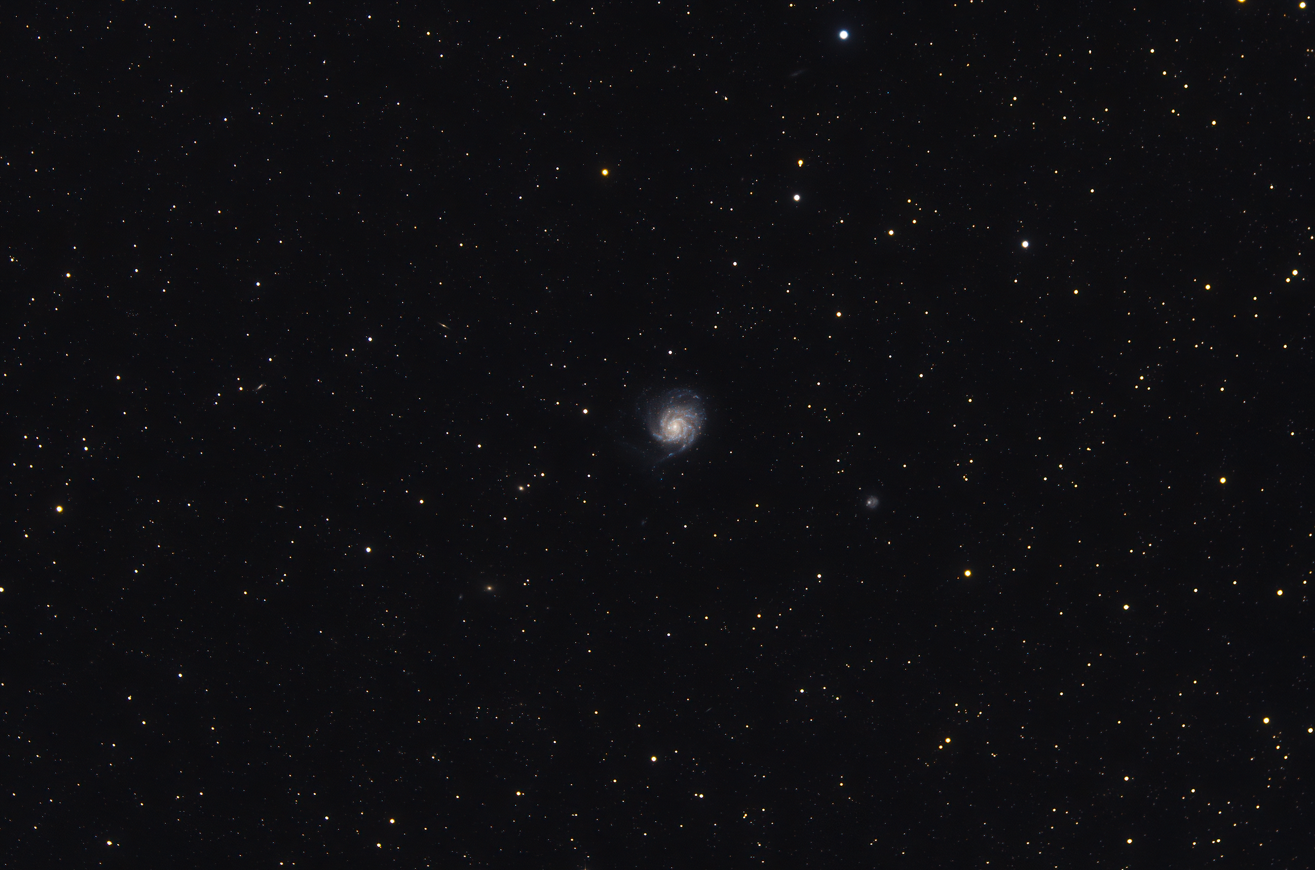

Très sympa ce grand champs!
Il y a 6 heures, Cocatrix a dit :
Tu peux peut-être réduire tes étoiles afin de faire ressortir un peu plus la galaxie du champs.
Désaturer ton FDC en utilisant un masque FDC (on ne touche pas à la galaxie et aux étoiles)

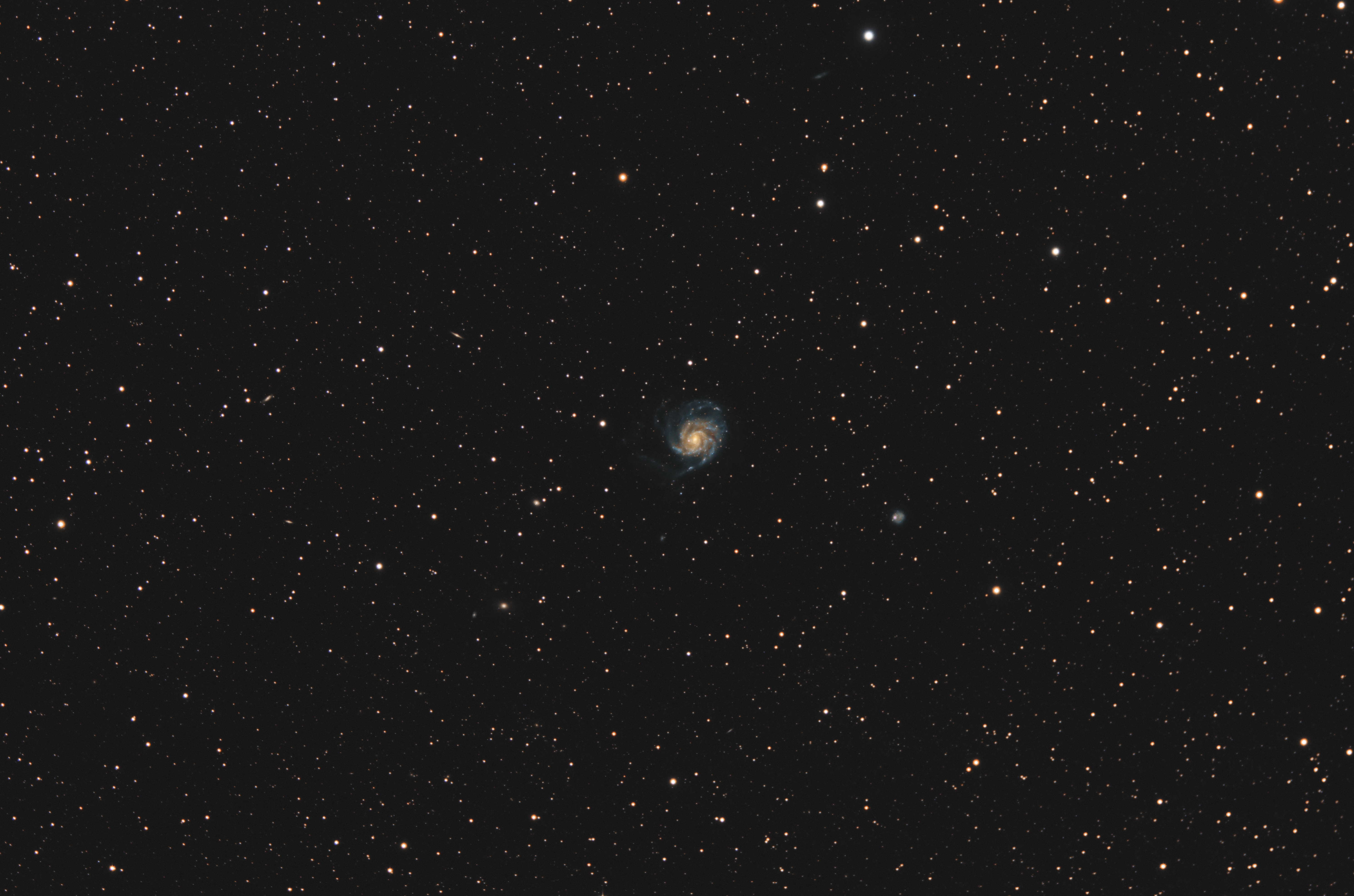

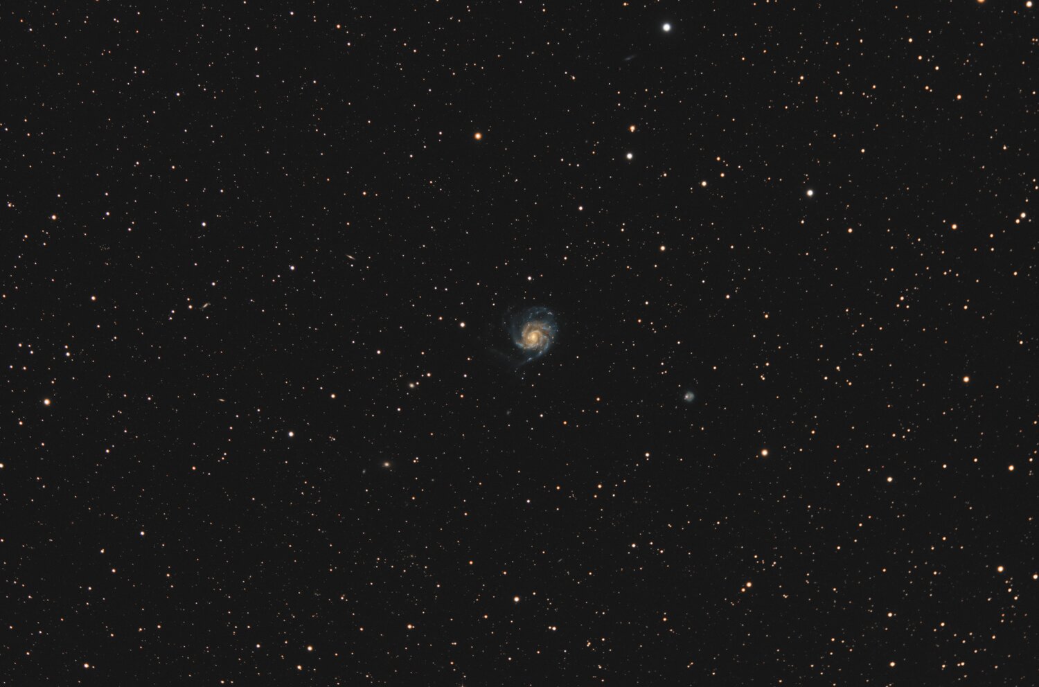

Suis reparti de ton fichier et j'ai tenté en vitesse un truc ou deux pour récupérer de la couleur dans M101 (j'ai un poil forcé mea culpa en mode rapido) + réduction légère d'étoiles et traitement du background.
Merci pour vos retours !

D'accord j'ai déjà tenté de les réduire via les Astro Tools sur Photoshop mais j'essaierai de faire mieux. Bonne idée pour le masque FDC, j'essaierai de désaturer tout ça !
Sympa (bien qu'un peu trop teintée à mon gout) ! On voit effectivement une légère amélioration sur les étoiles et le FDC, merci !
Je tenterai d'améliorer mon image en testant plusieurs choses par la suite 🙂

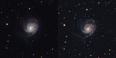

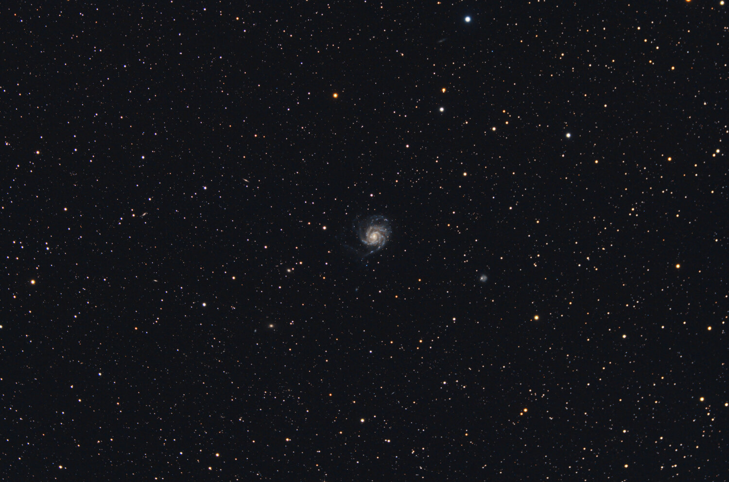

Version retravaillée après avoir améliorer mon expérience de post-processing :
C'est un peu compressé, faudra que je me trouve un petit hébergeur à l'occasion (AstroBin par exemple). En attendant voici une petite comparaison avec mon premier process (à droite), c'est dingue comme on peut récupérer des détails en fonction du process :
Bon ciel !
