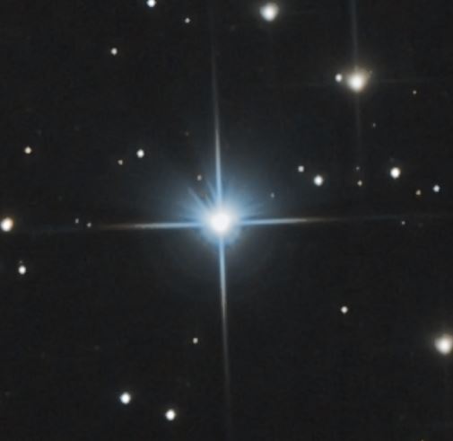

Je m'appelle Denis  et suis tout nouveau sur ce forum.
Je débute en astro Photo et je rencontre un problème sur mes étoiles.
Le halo lumineux est beaucoup plus prononcé au dessus de l'aigrette horizontale qu'en dessous.
Avec une bonne collimation et une bonne  MAP malgré tout.
Setup : APN Canon 1100D et correcteur de coma GPU sur un newton 200x800 SW.
En attendant vos suggestions, je vous souhaite un bon ciel.
Bien cordialement
Denis.
A chercher dans le bord rabattu du miroir primaire ?
Un defaut lié à la taille du miroir.
Cela se soigne en couvrante le bord du miroir par une couronne en carton ou en plastique.
Bon ciel.
Salut et bienvenue :)
Je dirais les pattes de maintien du primaire, qui créent une petite diffraction.
A vérifier aussi que tu n’aies pas un élément de ta chaîne qui rentre dans le tube (correcteur...).
D’autres te donneront certainement d’autres pistes
Par contre j’ai quand même quelques doutes sur ta collim, tu l’as fait comment ?
Modifié par Drase
Merci pour vos réponses,
Je vous tiens au courant des résultats dés que la fabrication de l'anneau pour le primaire sera faite et lorsque le ciel me le permettra (dans le doubs, les occasions ne sont pas très nombreuses...)
Pour ce qui est de la collimation, généralement je l'ébauche au laser et ensuite je la peaufine toujours au cheshire avec un modèle ''long".
L'étoile (de M44 le 04 avril dernier) en modèle ci-dessus, est le résultat de la première photo que j'ai réalisé avec le  GPU de skywatcher, avant j'avais un Baader Mark III ou j'avais exactement le même défaut. (et en plus davantage de coma).
Encore merci à vous
Il semble plus probable que cela provienne de la diffusion de la lumière par le chanfrein du miroir ou que ce soit un défaut de zonage du miroir (les pattes ne diffractent rien), dans tous les cas l'utilisation d'un anneau couvrant le bord a déjà montré sont efficacité.
Penses aussi à desserrer complètement les pattes de maintiens si tu ne l'a pas déjà fait car un miroir contraint est un miroir astigmate et vérifies aussi que le tube du porte oculaire ne rentre pas dans le chemin optique utile.
Voir ici dernièrement un abonné qui a eu le même soucis Probleme optique - Matériel astrophotographique - Webastro
Modifié par LH44
Merci LH44,
''L' anneau'' devrait donc être précieux...

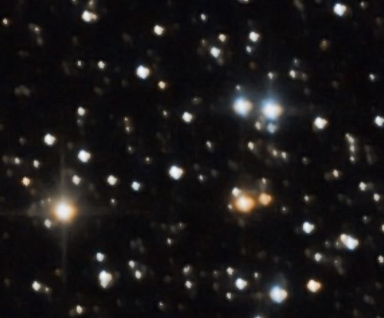

Pour les pattes de maintiens, en effet, lorsque j'ai reçu mon tube 200x800, sur mes premières photos les étoiles avaient un défaut différent de celui que j'ai actuellement.
Suivant les conseils d'un ami qui pratique l'astroPhoto depuis bien des années..., nous nous sommes aperçus que le miroir primaire était en effet fortement bloqué.
nous avons donc réglé les pattes avec un jeu de 0.5 mm et, plus de défaut.
Voici avec une image fortement  zoomée du défaut que j'avais à l'époque.
