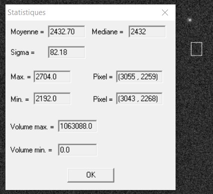

Je le fais avec IRIS. Un petit carré sur un offset/clic droit/Statistiques/Sigma puis la même chose sur une zone de fond de ciel sans étoile. Idéalement ça se fait sur une brute prétraitée.

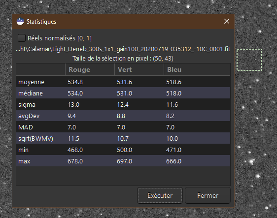

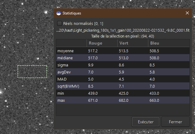

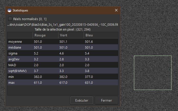

Sigma Bias (3s) : 4.6
L-Extrême, pose 180s : Sigma 8.6
8.6/4.6 = 1.86x sigma
L-Extrême, pose 300s : Sigma 12.4
12.4/4.6 = 2.69x sigma
On voit que même à 300s de pose, on n'atteint pas encore les 3x sigma.
600s ça serait peut-être beaucoup, sans compter les risques de foirer la pose pour une raison ou une autre.
360s serait un temps de pose acceptable.
