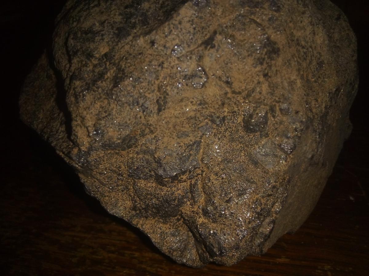

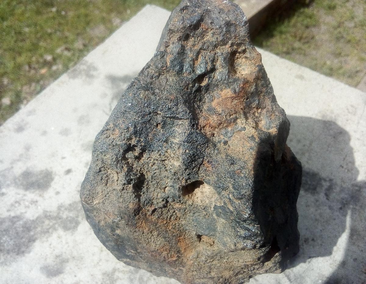

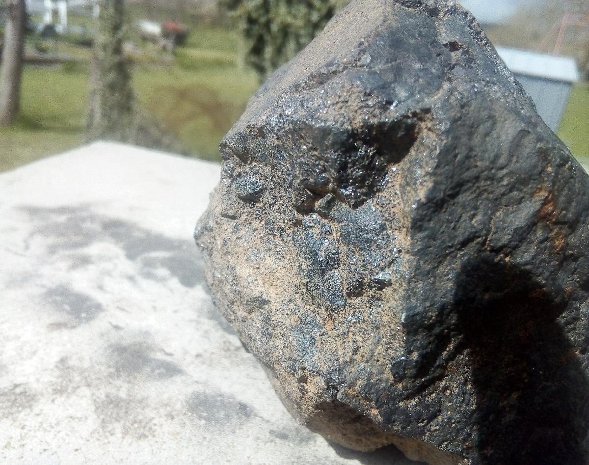

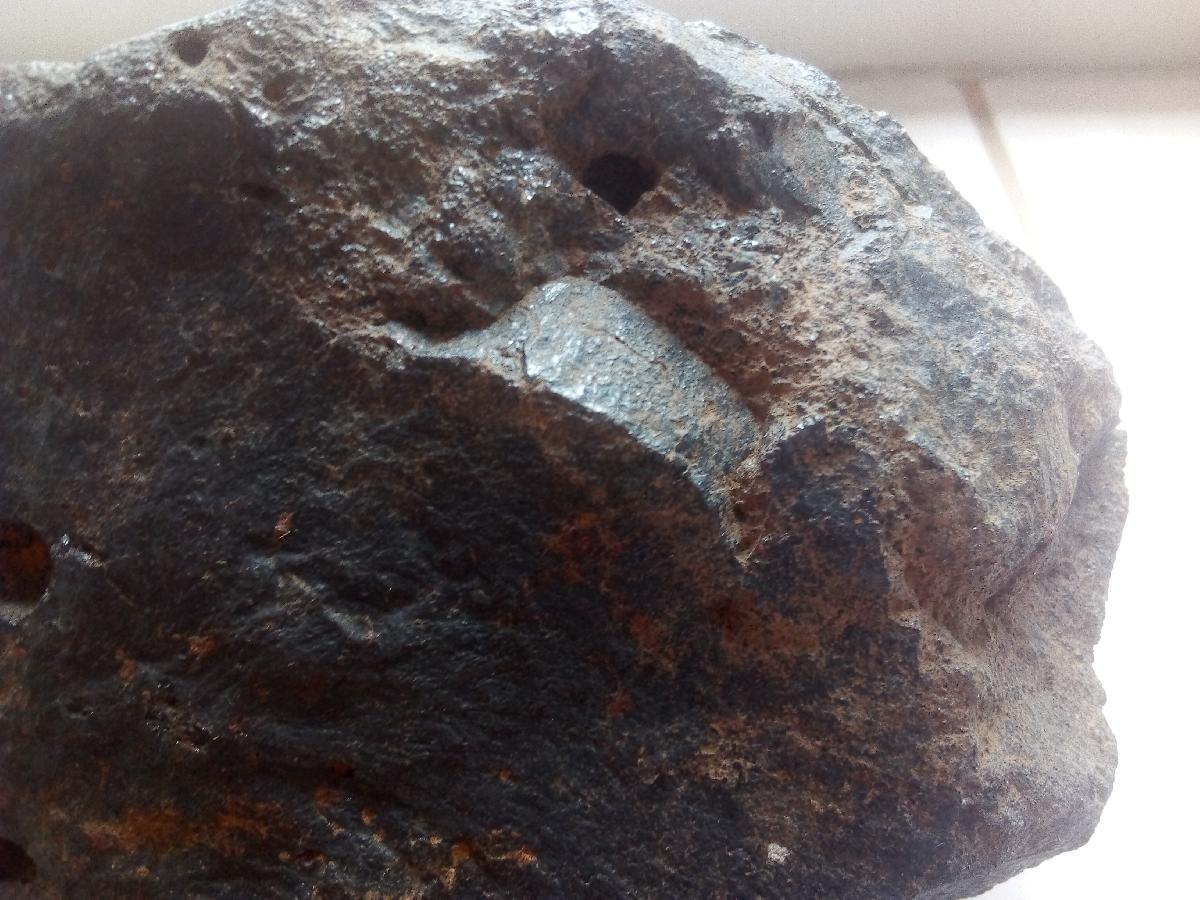

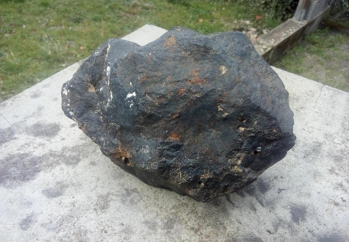

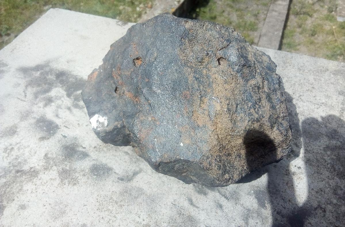

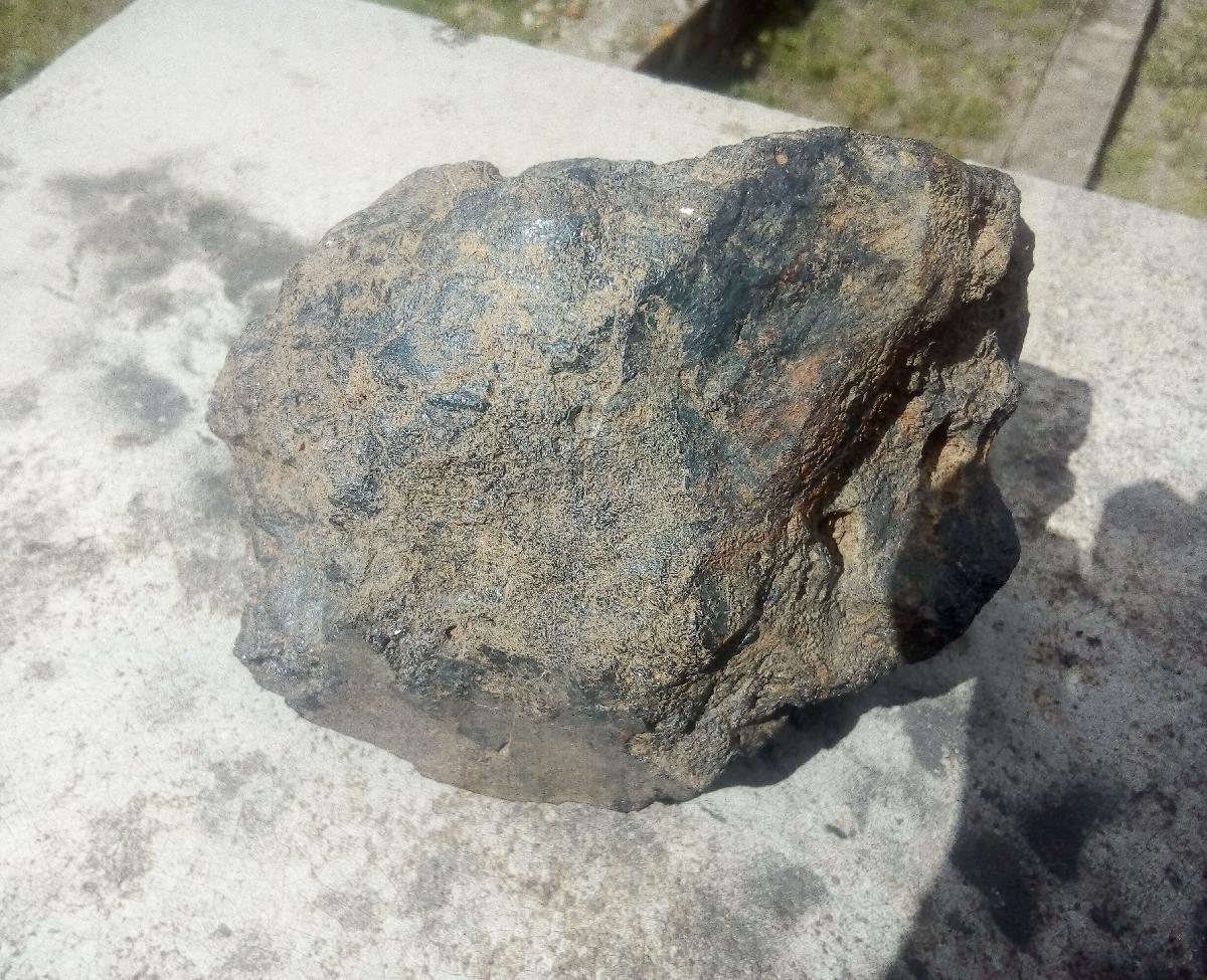

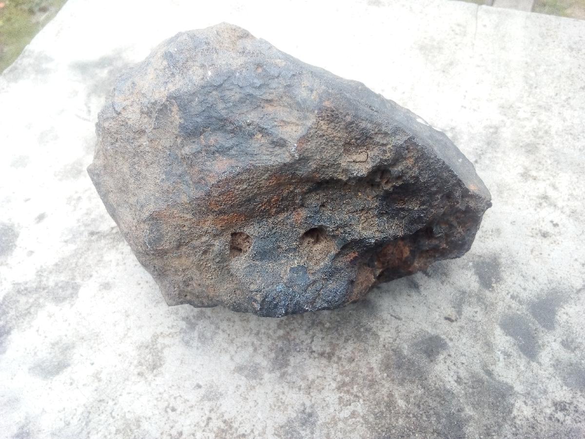

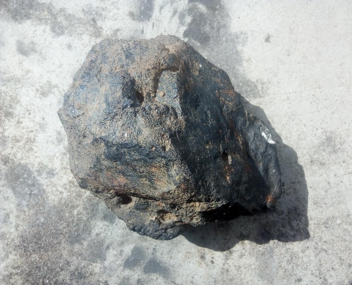

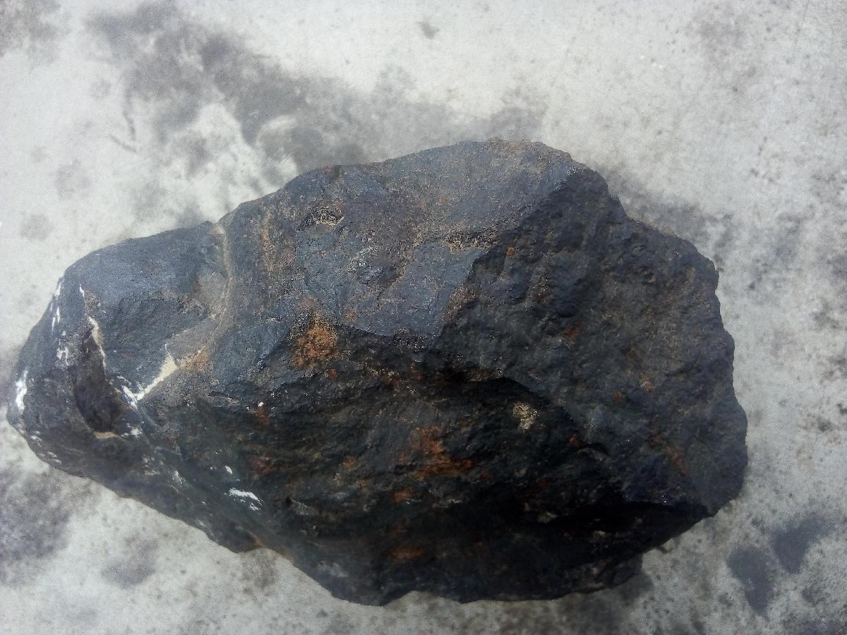

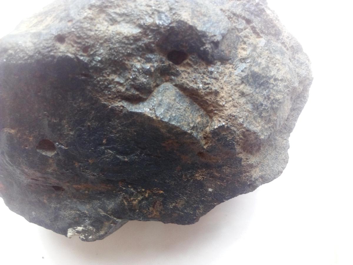

Bonjour à tous, J'ai trouvé un cailloux récemment et je me pose la question si ce ne serait peut etre pas une météorite.
Je n'y connais absolument rien sur les météorite/espace etc. Donc je suis venu ici pour essayer d'éclaircir mes doute.
J'ai déjà effectué plusieurs recherches sur internet et ça ne ressemble pas au "fausse météorite" que j'ai vue.
Dans mon secteur, il n'y a pas de fonderie ou autre bâtiment utilisant la métallurgie ce qui minimise les chance que ce soit des scories.
A ma connaissance il n'y a pas non plus d'ancienne mine.
j'ai déjà fait le test avec l'aimant, cette pierre est bien aimantable.
Part curiosité, j'ai essayé le contraire, si la pierre attirait les objets métallique, il se trouve que oui, elle a une tres faible puissance d'attraction, j'ai fait le test avec un tout petit ressort qui se met à roulé vers la pierre quand celle-ci et vraiment très proche de lui.
Je peut voir à certains endroits plein de petite partie (sous forme de petit point) qui brille a la lumière.
Elle est vraiment lourde pour la taille qu'elle fais, j'ai comparé avec plusieurs autre pierre plus grosse, qui ne l'égal pas. (Pierre bleu, autre pierre quelconque).

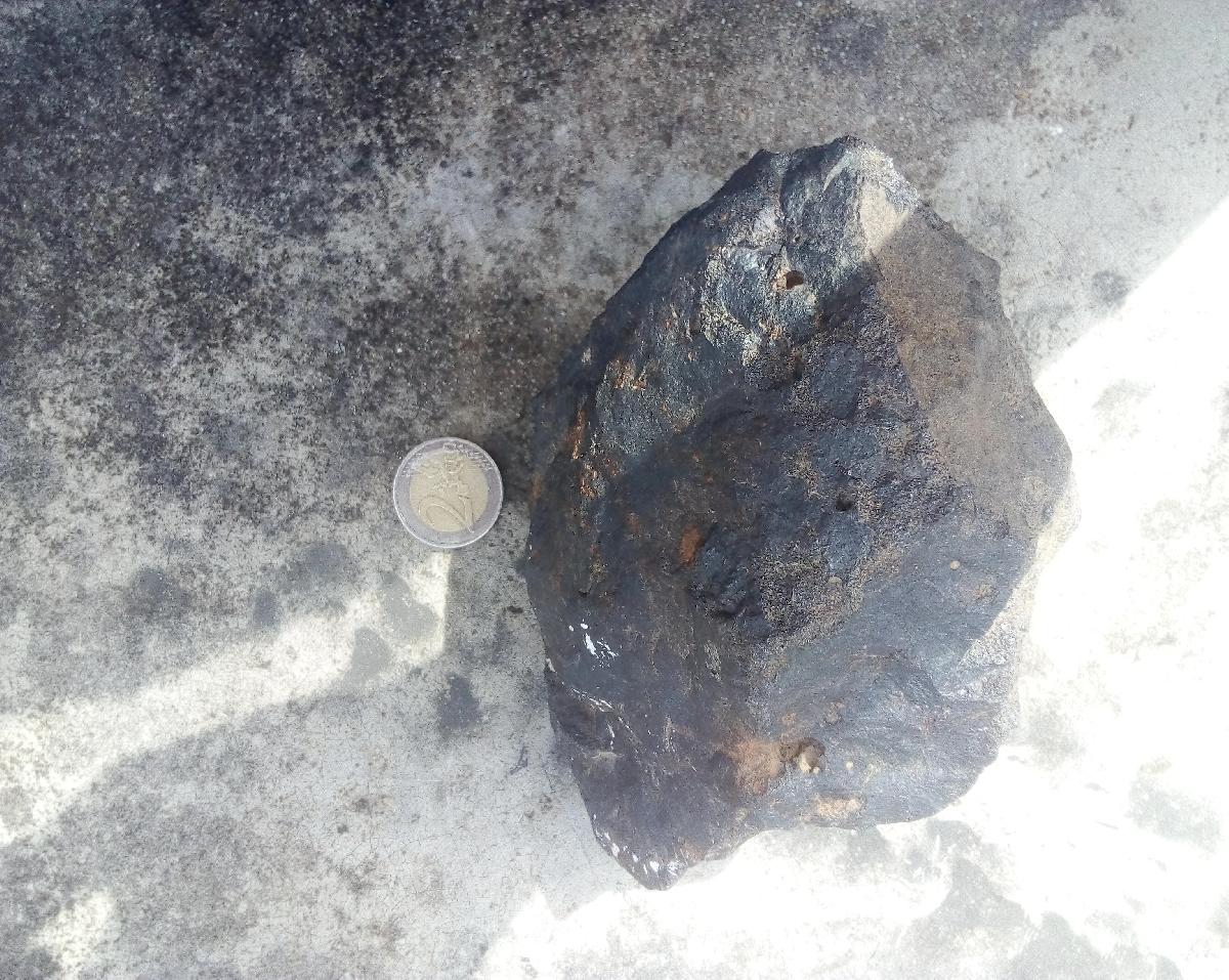

La pierre pèse 2.58 kg
(Je suis bien conscient qu'une météorite de cette taille est extrêmement rare.)
J'ai fait le calcul de la densité elle est de 4,56.
J'ai oublié de préciser, j'ai trouvé cette pierre en Moselle, proche d'une petit route communal dans le pays du saulnois, dans un champ cultivé, il y a très peut de passage dans ces environ, (principalement des riverains et agriculteurs).
Voici les coordonnées approximative d'où elle était: 48.961444,6.486794
Voici des images. Si vous en voulez d'autres avec un certain angle on d'une autre façon, je peut en faire.
Merci a ceux qui essayerons de m'aider
Il y a des chose que l'on ne voit pas sur les photos, moi à l'œil nue, je peut voir certains reflet verdâtre, des arrêtes non tranchantes à part quelques une

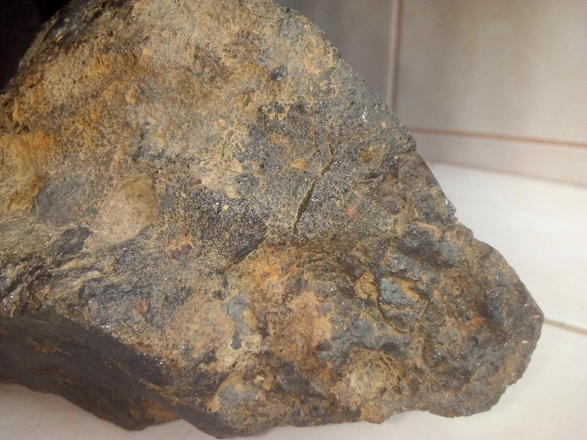

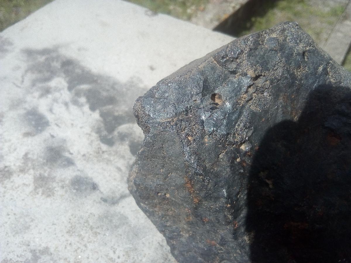

Je doute, une météorite de cette taille aurait probablement une croute de fusion importante. Il faudrait détailler les "points brillants" de l'avant-dernière photo : en grossissant, ce ne serait pas des cristaux ?
@Pyrene alors oui est non, part endroits sa ressemble a des cristaux, mais a d'autre on a vraiment l'impression que c'est la pierre elle meme qui "brille".
Je ne sais pas trop a quoi la comparée.
Comme de la ferraille rouillé, ou salle.
Demain j'essayerai de prendre des photos plus net sur ces points.
D'ailleurs j'ai oublié de préciser, elle a comme une couleur rouillé part endroits.

salut,
tu dois être tout nouveau dans la région, tu es en plein dans le bassin houiller lorrain.
Il y a 17 heures, Tony_du57 a dit :
😂 excellent, magnétique c'est moins drôle xd
le côté noircit de la pierre c'est parce qu'elle à servit pour contenir un feu de camp (ahhhh le temps ou l'on avait le droit de faire du camping sauvage 😁)
sinon jolie photo, c'est appréciable de voir autant de détail
Sur la photo 1 et une autre on voit bien la structure en startes. C'est donc hne roche sédentaire.
La couleur la granulosite, les cristaux brillants indiquent une teneur riche en fer. C'est un agregats de plein de mineraux, plutot acide/ silicifié vu la structure en ''bloc''
Et vu que c'est magnetique il y a de la magnetite probablement une majorité de goetite/limonite en oolithes (petits grains construits par des bacteries) c'est tres classique en lorraine
Limonite de carling
https://fr.m.wikipedia.org/wiki/Limonite#/media/Fichier%3ALimonite_de_Carling.jpg

@charpy pensez vous que quand meme utile de la faire examiner ? Ou sa n'a aucun intérêt ?

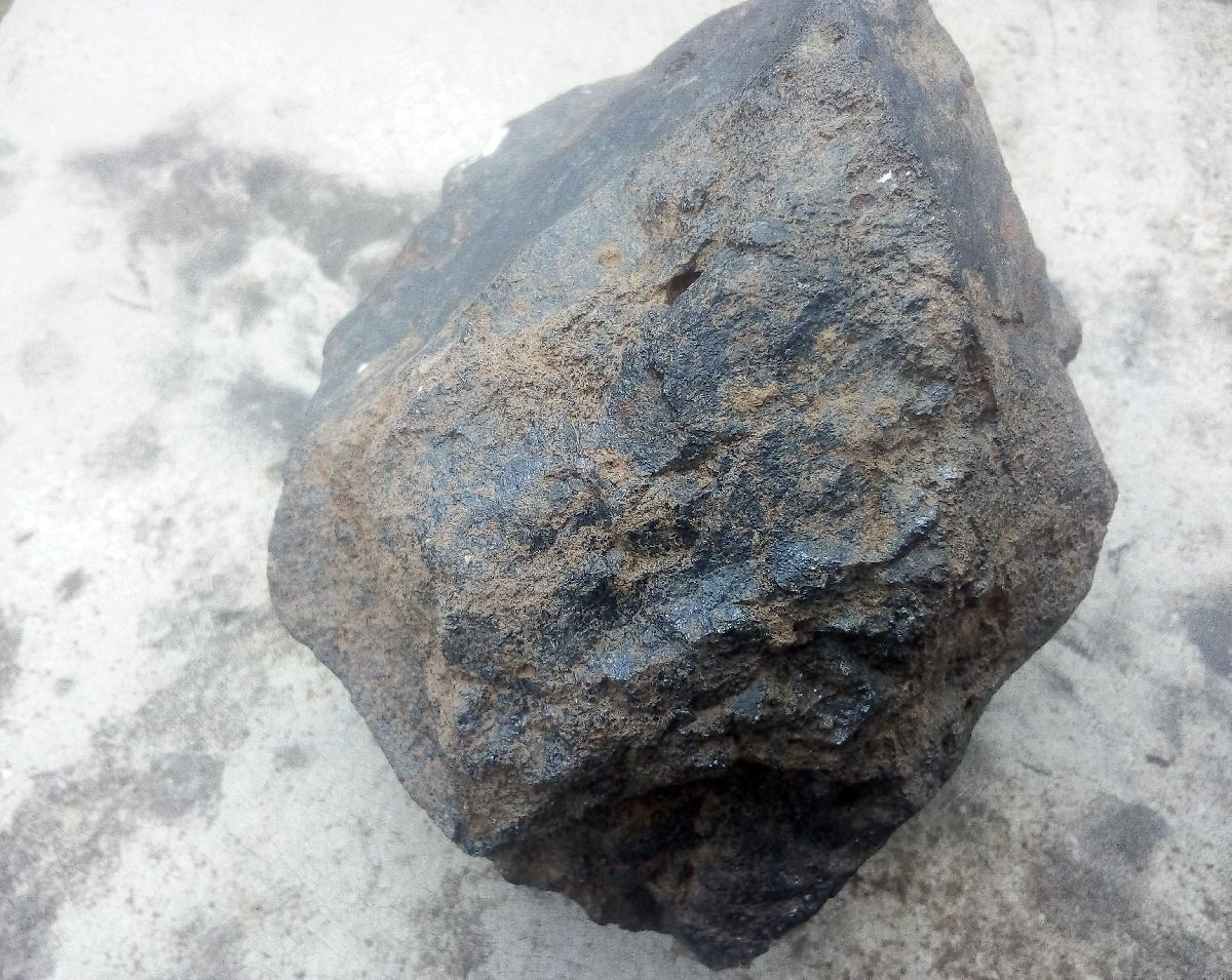

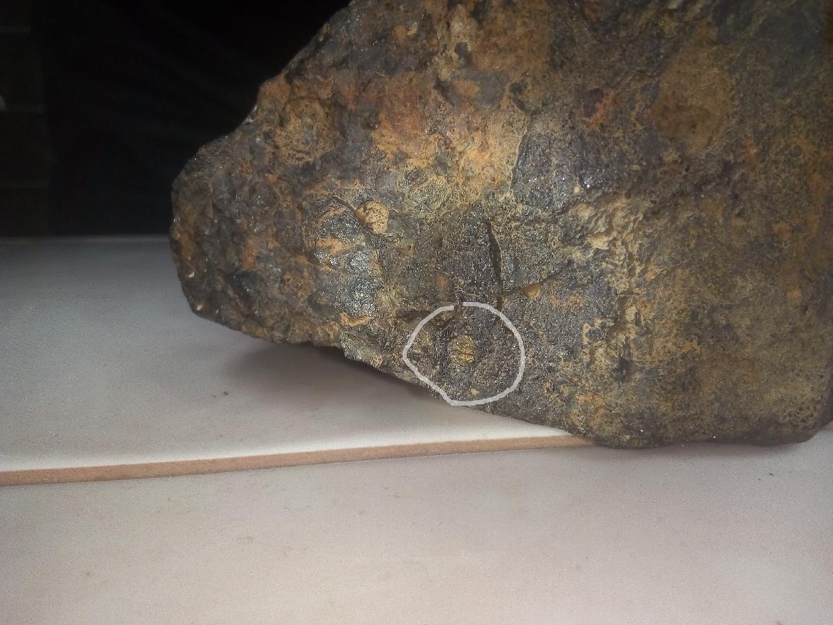

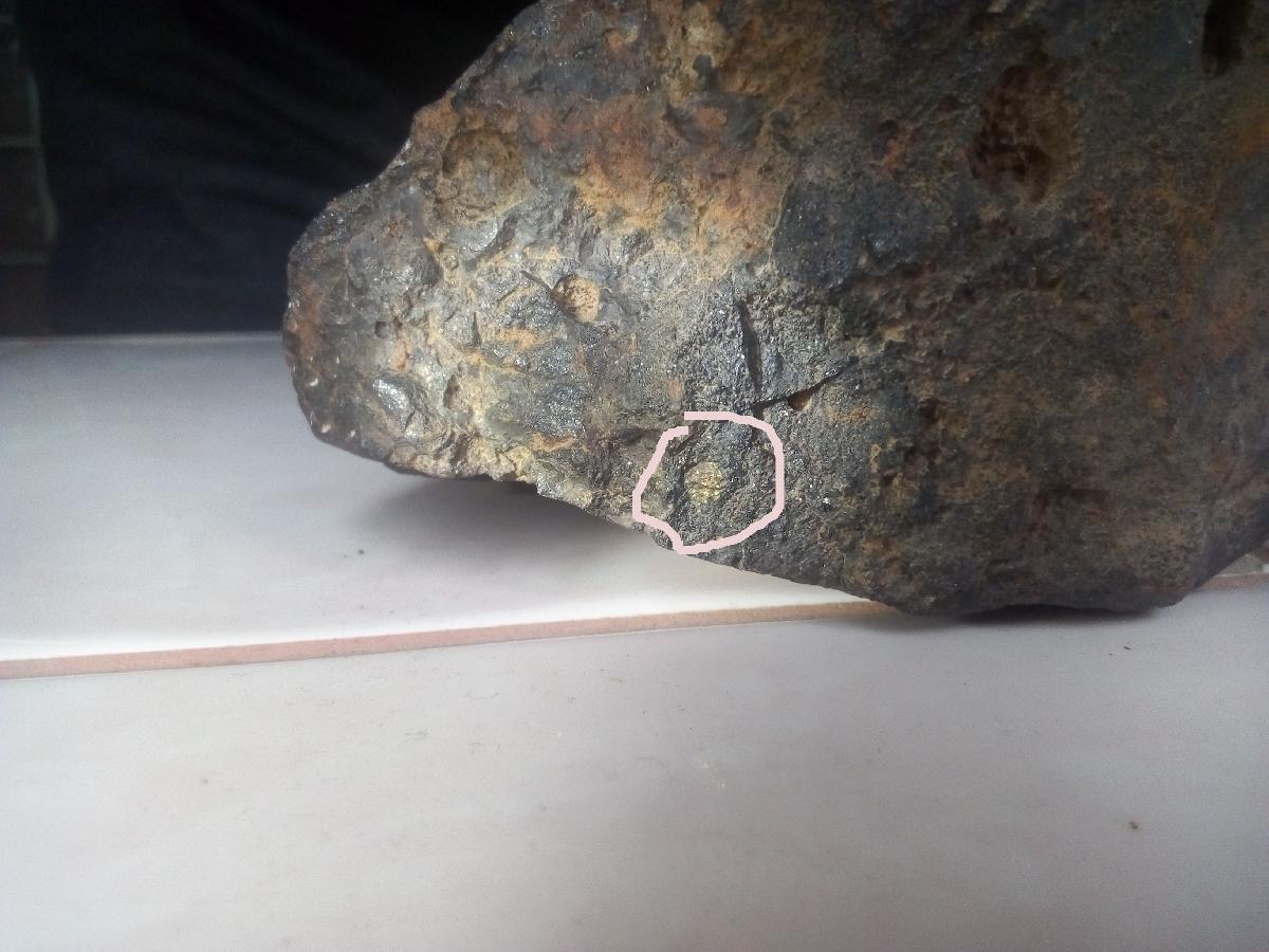

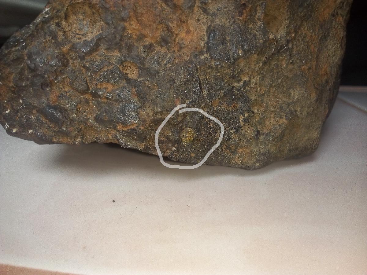

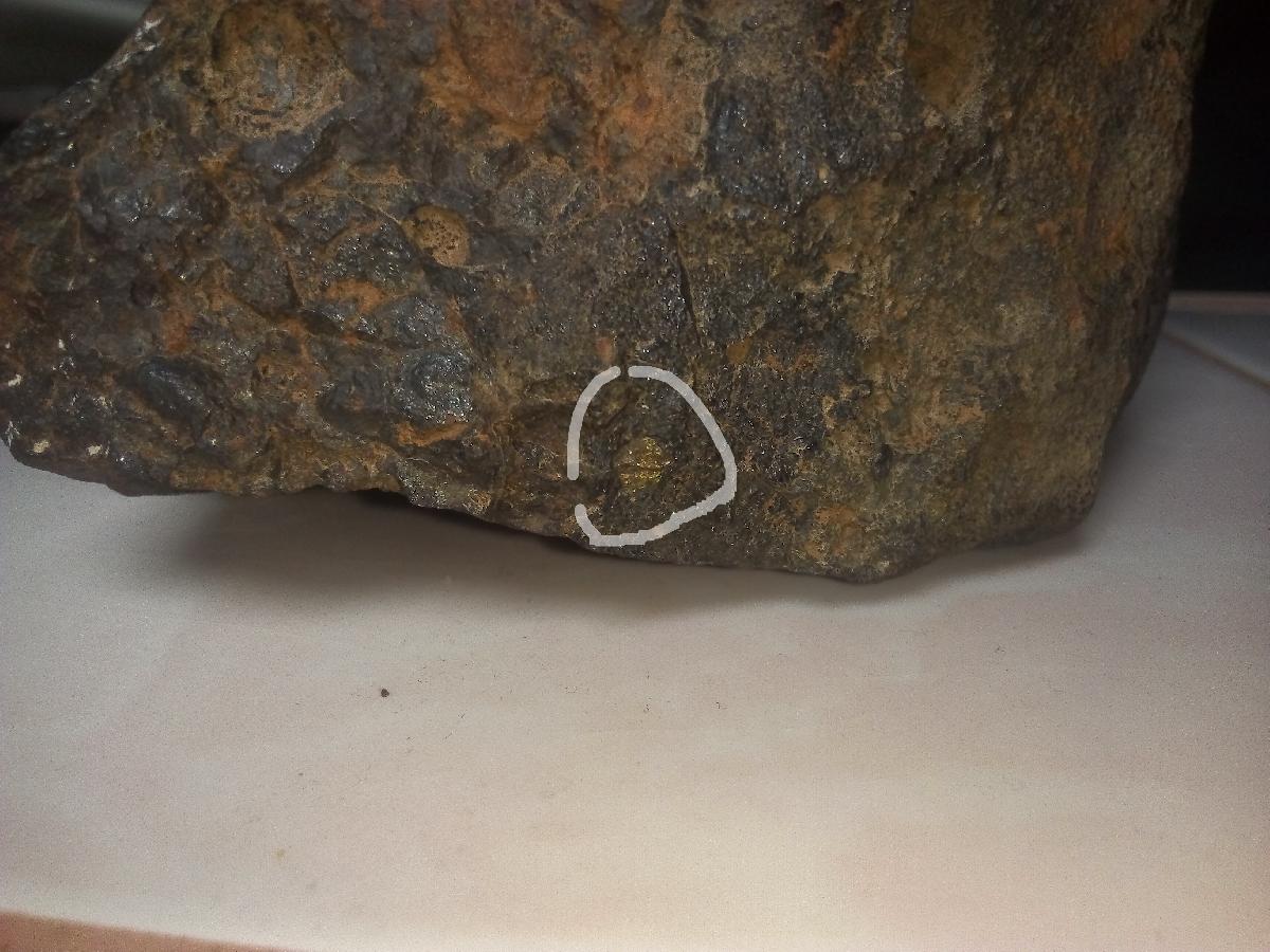

Bon, malheureusement je n'ai pas d'appareil photo assez performant pour faite des photos net de près, donc j'en ai fait quelque une en plus.
Le point que je metre, brille d'une couleur doré.spacer.pngspacer.pngspacer.png
Je n'arrivais pas a prendre les autre " cristaux" a cause de mob appareil trop flou.
Je pourrais peut être passé un coup de produits ou eau savonneuse ? Un coup de brosse métallique ou poils rigide ? Pour révéler d'autre chose.
