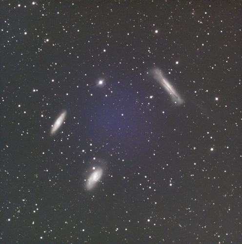

Déja, c'est vraiment plus confortable et plus simple à mettre en oeuvre. La table équatoriale, ça marchait bien, mais c'était assez difficile à aligner correctement. Quel plaisir avec une vraie monture équatoriale ! Et le suivi est nickel, même sans autoguidage (surtout en poses courtes comme je le fais, mais l'autoguidage reste super utile pour le dithering). En revanche, j'ai toujours des problèmes avec mes flats. Je ne comprends pas pourquoi, mais j'ai beau en faire et en refaire, j'ai toujours des défauts visibles sur l'image, en particulier au centre (obstruction clairement visible, coloris bleuâtre). Pourtant j'utilise l'assistant de N.I.N.A qui me donne de bons flats à valeur moyenne...

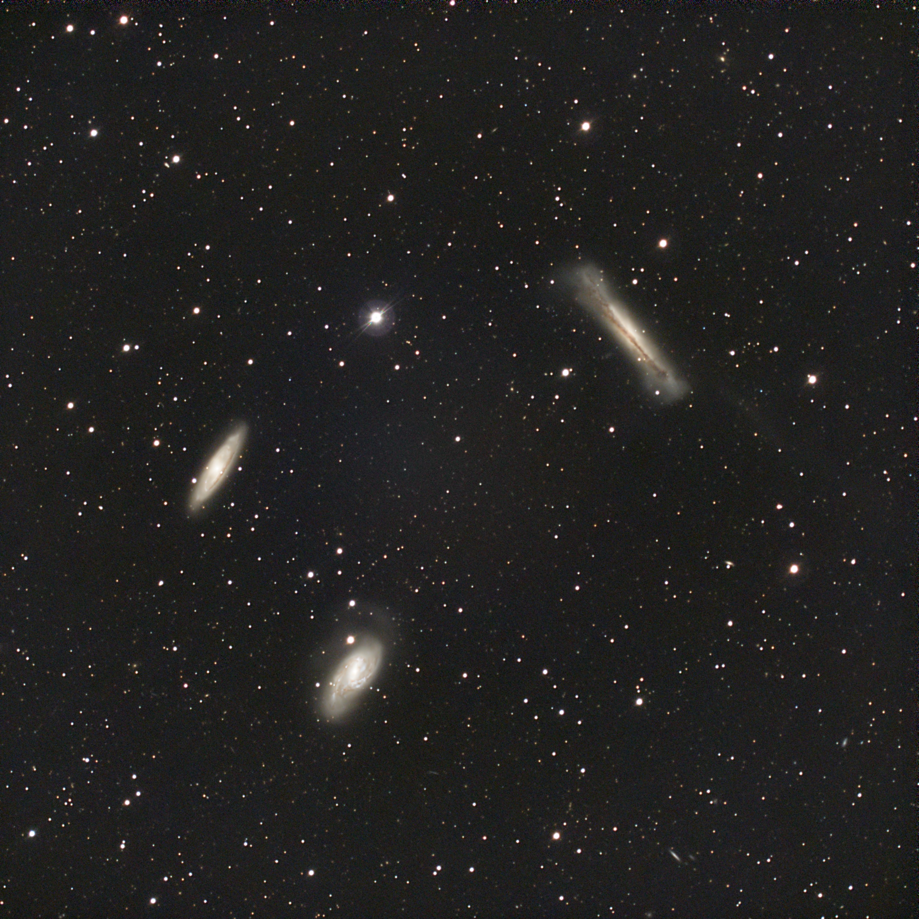

Première cible de la nuit, embêtée par pas mal de passages nuageux, le classique triplet du Lion. 252 poses de 15s:

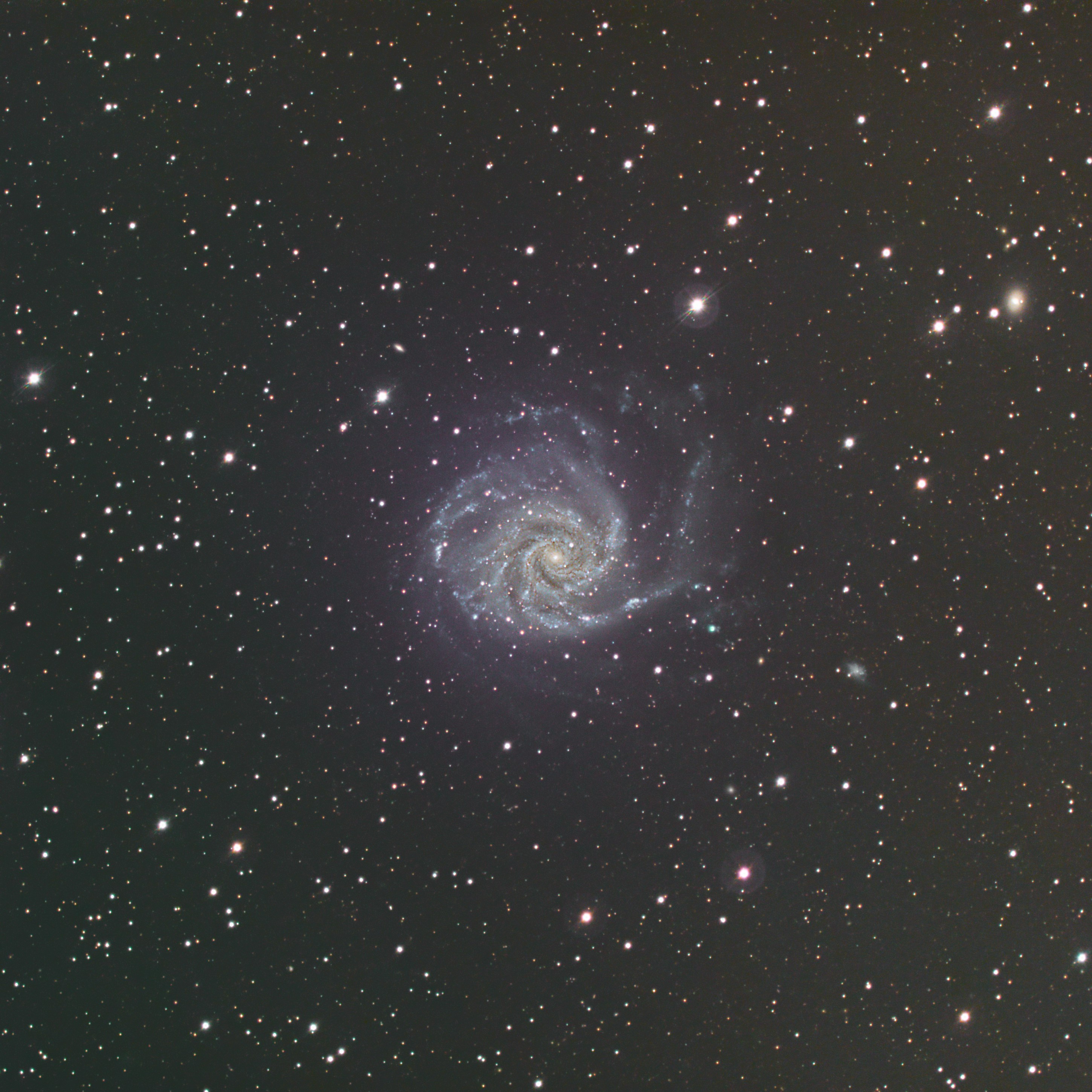

Seconde cible de la nuit, la non-moins classique M101 (que je referais sûrement jusqu'à être content du résultat), 500 poses de 15s. Sur celle ci on constate encore bien le halo bleu central que je ne suis pas encore parvenu à atténuer sans perdre de détails.

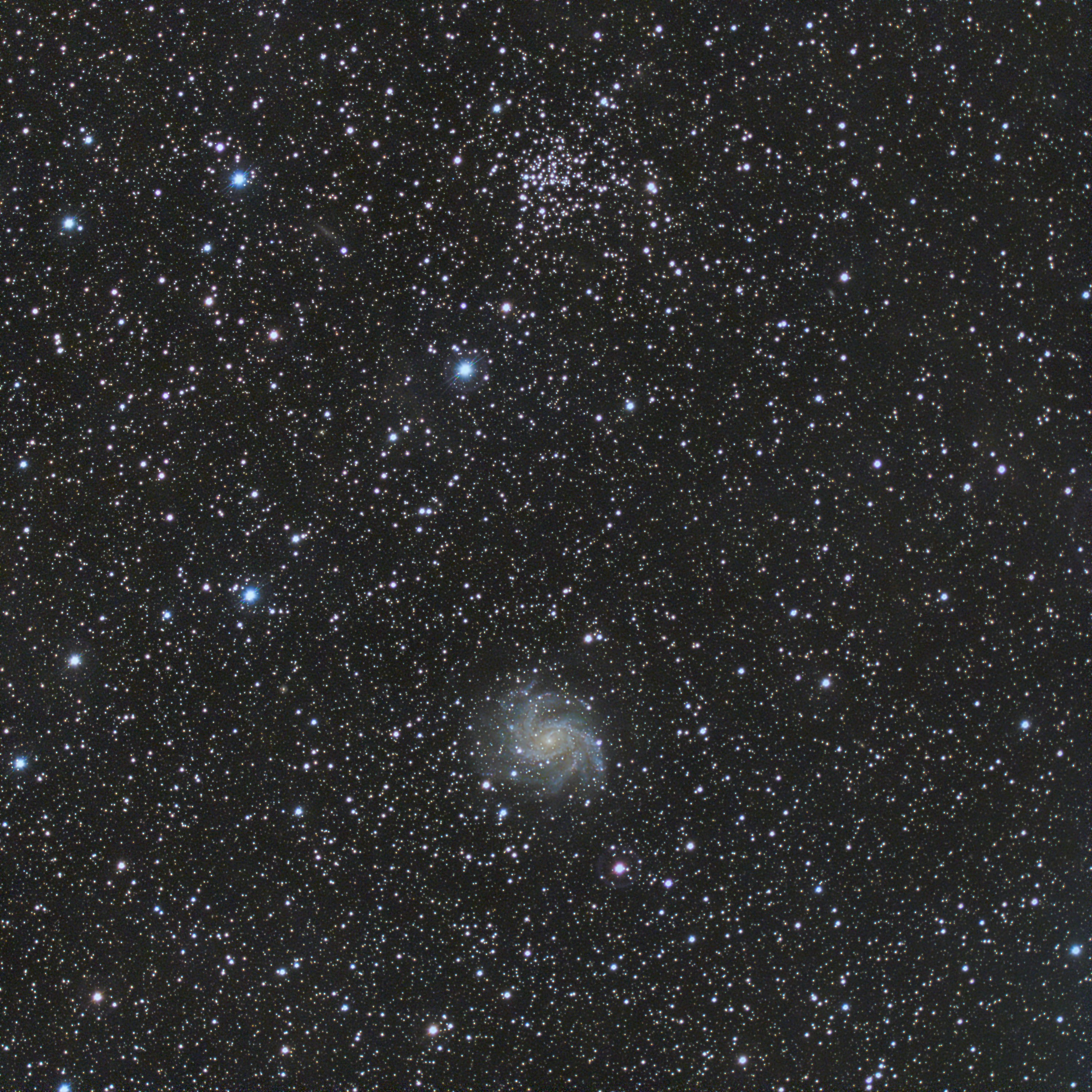

Et en fin de nuit, direction le couple NGC 6946/NGC 6939, 452 poses de 15s retenues:

Il y a 1 heure, Astorm a dit :
Perso je ne vois rien de choquant dans ces flats. Juste du vignettage.
C'est tout le pb, je ne vois rien de choquant non plus, mais lorsque l'image ressort du traitement, que ce soit avec PixInsight ou Astro Pixel Processor, j'obtiens ce genre d'image:
Donc clairement il y a qqch qui ne se passe pas très bien avec les flats 😕
Je viens de comprendre, après une nouvelle session cette nuit, que le pb n'était pas sur les flats mais... du givre sur la partie centrale de la lame ! En effet ma résistance chauffante semble a bien fait le boulot, mais visiblement pas suffisamment pour que ça chauffe jusqu'au centre, du coup ça correspond bien à la zone vue sur l'image.
