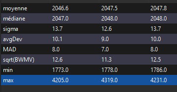

1) Stats sur un BIAS pris en RAW (.cr2) que j'ouvre dans Siril sans dématriçage:
Les valeurs semblent OK, en tout cas c'est le point de départ de référence.

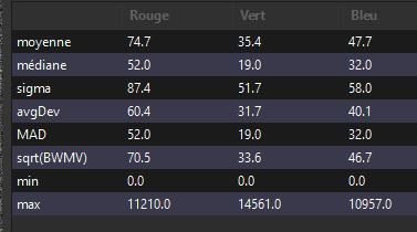

2) J'ouvre le même fichier RAW .cr2 mais cette fois avec dématriçage:
Là les valeurs sont bizarres...
3) Je convertis ce même fichier en FITS à l'aide de Siril. J'ouvre le FITS résultant sans dématriçage:
Ca semble correct et cohérent avec 1) Pas exactement les mêmes valeurs parceque j'ai pas pu prendre exactement le même carré manuellement, bien entendu, mais des valeurs cohérentes - sauf peut-être la valeur du max qui est assez différente? (Mais j'ai ptet choppé un pixel déffectueux dans mon carré la deuxième fois?)
4) Je rouvre ce FITS résultant de ma conversion mais cette fois avec dématriçage:
Et là c'est cohérent avec 1) et 3) mais pas du tout avec 2) !

  Le 12/04/2021 à 11:25, LucaR a dit :
Par acquis de conscience j'ai refait aussi des BIAS mais en mettant le format "FITS". Je le charge dans Siril avec dématriçage, et là j'obtiens:
Voir davantage
AHHHHHH.
Mais carrément. Non seulement les valeurs sont déjà plus représentative d'un bias, mais en plus ta couche R est du même ordre que les V et B.
A ma prochaine session je tenterais des brutes en FITS directement pour voir si ça change quelque chose.
Voir davantage
Ben ça devrait carrément changer également puisque si tu regardes bien les valeurs de ta brute, la couche R est également complètement décalée par rapport aux V et B, aussi bien en sigma qu'en moyenne.
Si tu lances un script de pré-traitement à partir de tes RAW sortis d'Ekos (ou si tu les convertis en FITs avec le premier onglet de SiriL), est-ce que tu obtiens les mêmes valeurs sur les Fits convertis ?

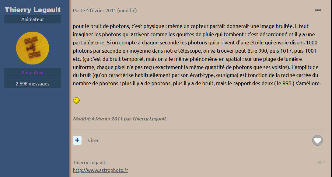

  Citation
Je me permet de paraphraser @Thierry Legault: le RSB dépend uniquement du temps de pose total, peu importe combien de temps dure la pose unitaire.
Voir davantage

OK alors en partant d'une brute RAW (.cr2):
  • Si je l'ouvre directement dans Siril, que ce soit avec ou sans dématriçage, le sigma mesuré est de quelques centaines
  • Si je la convertis en FIT dans l'onglet conversion, sans dématriçage, puis que j'ouvre ce FIT avec Siril:
    • Si je l'ouvre sans dématriçage, le sigma est toujours de quelques centaines
    • Si je l'ouvre avec dématriçage, le sigma a changé: il est autour de la cinquantaine
  • Si je la convertis en FIT dans l'onglet conversion, avec dématriçage, puis que j'ouvre directement ce FIT avec Siril (avec ou sans dématriçage de toute façon elle l'est déjà): le sigma est de nouveau de quelques centaines
  • Si je pré-traite la RAW sans cliquer sur "dématricer après sauvegarde", sur le résultat le sigma est de quelques centaines
    • Même résultat sur le pré-traite la FIT qui était la première conversion de la RAW (sans dématriçage)
  • Si je pré-traite la RAW en cliquant sur "dématricer après sauvegarde", sur le résultat le sigma a changé: il est autour de la cinquantaine
Un peu de mal à tirer une logique là dedans... 🙂
  Le 12/04/2021 à 12:56, LucaR a dit :
@lock042 sais tu nous dire pourquoi cette différence entre les stats sur le RAW et les stats sur le même fichier converti en FITS, lorsqu'ils sont ouverts "avec dématriçage"?
Voir davantage
Oui. Si tu ouvres directement un RAW en dématriçant, c'est la librairie LibRaw qui dématrice le fichier, et selon les paramètres définies de libraw ca peut être différent de ce qu'on voudrait.
Si tu passes par un FITS, la c'est Siril qui gère tout, et je te garanti du coup le résultat. ;).

  Le 12/04/2021 à 16:45, lock042 a dit :
Voir davantage
Ha bah voilà tout s'explique, c'est libraw qui fait de la m*** 🙂
OK donc tu confirmes que pour mesurer mon sigma en début de session (alors que je n'ai pas forcément encore de DOF pour la pré-traiter), si je convertis ma première brute de test en FIT et que je l'ouvre avec dématriçage, normalement ma mesure du sigma sera bien cohérente et utilisable dans le calcul?

Le bruit augmente comme la racine carré du temps total (nombre d'image x temps unitaire):
Le signal augmente comme le temps total (nombre d'image x temps unitaire)
 Le rapport signal/bruit  croit comme la racine carré du temps total (nombre d'image x temps unitaire)

Si on considère le bruit de photon sous un ciel sans aucune pollution lumineuse, on a une formule qui donne le rapport signal / bruit (RSB) :
  • RSB = nombre d'électrons / racine (nombre d'électrons).
Si on reprend l'exemple de l'ASI2600MC plus haut :
  • A gain zéro, le RSB max est donc de 50.000 / racine (50.000) = 223
  • A gain 100, le RSB max est de 18.000 / racine (18.000) = 134
Il peut donc être intéressant de travailler à gain 0 dans le cas où on a besoin d'un RSB important.

Puis on trace un cadre dans le fond de ciel sans étoiles ni nébulosités, clic droit et Statistiques :
Ce qui donne ceci :
La valeur sigma représente l'ensemble des bruits. Vu qu'on travaille sur une image déjà calibrée, les seuls bruits qui restent ici sont le bruit de fond de ciel (ou le bruit photonique) et le bruit de lecture.
Maintenant on ouvre un bias (offset) unique (pas un master_bias) réalisé au même gain ou ISO puis on procède de la même façon :
Dans ce cas précis d'un temps de pose court, et dans le noir complet, le sigma de l'offset va nous donner l'ensemble des bruits qui se résume au bruit de lecture.
On fait maintenant sigma brute / sigma offset :
14.5 / 4.8 = 3.02
Avec un temps de pose de 120s, sous ce très bon ciel, j'étais donc pile-poil à 3x sigma :)
