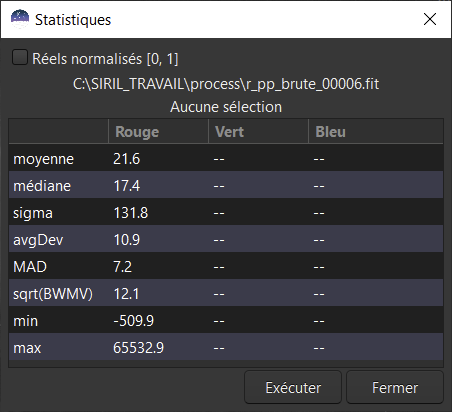

  Le 02/08/2022 à 18:33, Thierry Beauvilain a dit :

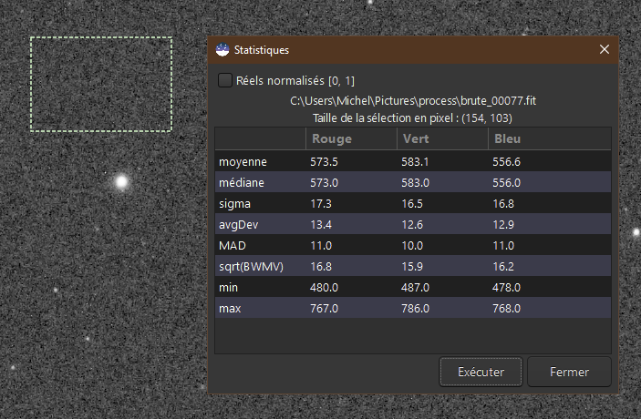

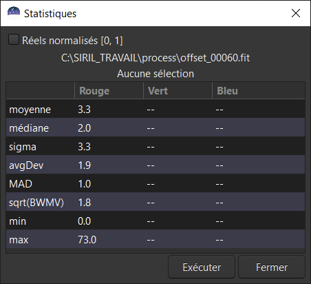

Michel, ci après mes stats sur une brute traitée et un offset
Voir davantage

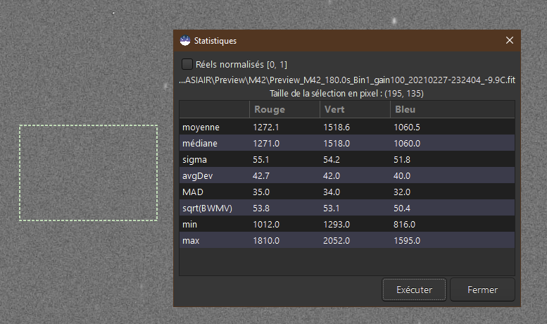

Pour la brute tu as bien pris une zone du fond de ciel sans nébulosités ni aucune étoile ?
Sigma brute 131.8
Sigma Offset 3.3
131.8/3.3 = 40
Le sigma du fond de ciel de ta brute est à 40x le sigma de l'offset alors que 3x suffit !
Je pense que tu peux largement réduire ton temps de pose et empiler plus de brutes :D
Si en plus tu déclenches le HCG tu vas encore réduire le bruit de lecture d'un facteur 2.
Des poses plus courtes c'est moins de brutes perdues pour une raison ou une autre (et il y en a beaucoup des raisons !).
C'est pas un soucis pour SiriL qui empile très vite des centaines de brutes, même avec un capteur de 62M de pixels !
J'ai déjà empilé 500 brutes d'ASi6200 dans SiriL, ça prend moins d'une heure.

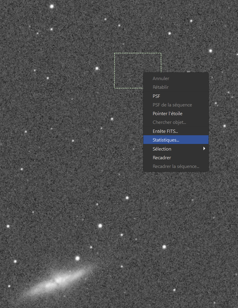

Comment calculer les 3 sigma sous Siril ?
  • Sous SiriL, on ouvre une des brutes calibrées sur laquelle on a déjà retiré Dark et Flat.
    Attention, pour les possesseurs d'APN, n'ouvrez pas directement un fichier RAW, sinon les valeurs seront faussées. Il faut travailler sur des fichier FIT impérativement.
  • Si on a déjà traité avec un script Pré-traitement_xx, alors on va dans le dossier Process et on prend un fichier pp_brute.fit (pre-processed) ou éventuellement une brute calibrée et alignée r_pp_brute.fit (registered).
  • Si on travaille sur une caméra couleur, on n'oublie pas de cocher 'dématriçage' au moment d'ouvrir l'image.

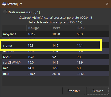

  • Puis on zoome au maximum dans l'image et on trace un cadre d'environ 100x100 dans le fond de ciel sans étoiles ni nébulosités, clic droit et Statistiques :
  • Ce qui donne ceci :
  • La valeur sigma représente l'écart-type de l'ensemble des bruits. Vu qu'on travaille sur une image déjà calibrée, les seuls bruits qui restent ici sont le bruit de fond de ciel (ou le bruit photonique) et le bruit de lecture.

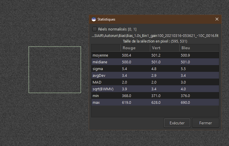

  • Maintenant on ouvre un bias (offset) unique (pas un master_bias) réalisé au même gain ou ISO puis on procède de la même façon :
  • Dans ce cas précis d'un temps de pose court, et dans le noir complet, le sigma du bias va nous donner l'ensemble des bruits qui se résume au bruit de lecture.
  • On fait maintenant sigma brute / sigma offset : 14.5 / 4.8 = 3.02

Pour la suite, si vous réalisez toujours vos images au même gain, vous pourrez ainsi déterminer votre sigma rapidement car l'offset ne change pas, son sigma est constant.
Ici pour cette caméra et à gain 100, je sais que le sigma de mon offset est autour de 5.
Il sera ainsi très rapide de mesurer le sigma du fond de ciel sur mes images brutes ultérieures non calibrées, de le diviser par 5 et de retirer environ 15% au résultat.
Le sigma de mon fond de ciel sur mes brutes non calibrées devra donc se situer quelque part entre 18 et 30.

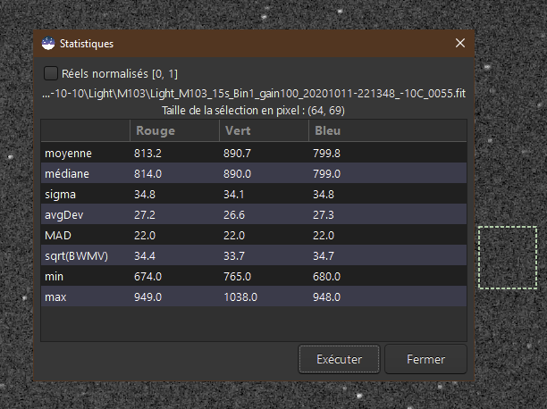

Exemple sous un ciel pollué
Un autre exemple, cette fois sous un ciel extrêmement pollué (depuis mon jardin parisien à 3km du périphérique !) et sous une Lune très présente :
  • 15 secondes de pose seulement, filtre L-Pro (pourtant anti-pollution) :
    On a vu plus haut que le sigma de mon offset est de 5.
    En 15 secondes de pose seulement, le bruit du fond de ciel est déjà monté à 6x le bruit de lecture (34.1 / 5 - 15%).

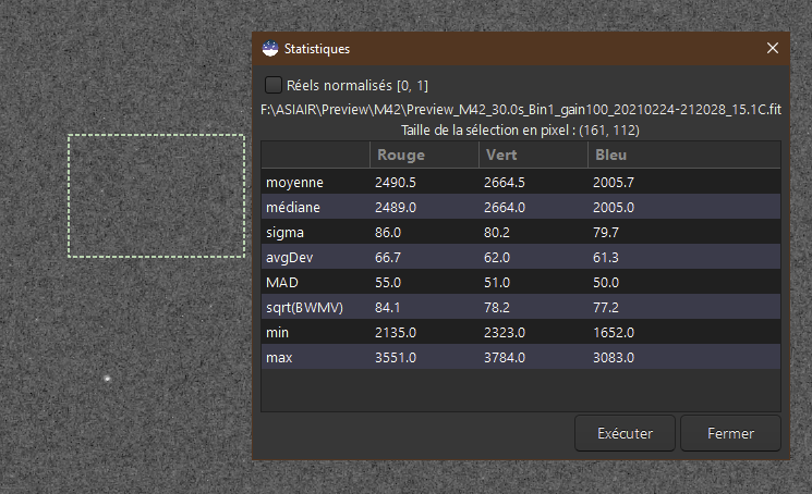

  • 30 secondes de pose, toujours filtre L-Pro :
    Nous sommes cette fois à 14x sigma en seulement 30 secondes de pose (80.2 / 5 - 15%) !
    La moyenne du fond de ciel atteint déjà la valeur de 2664 ADU !!
Si je continuais à monter le temps de pose unitaire dans ces conditions, j'arriverais à saturation des pixels uniquement avec le bruit photonique en moins de 5 ou 10 minutes avec pour conséquence une image toute blanche !
Sans aucun filtre, cette saturation par le bruit photonique serait arrivée bien avant, sans doute en moins de 5 minutes !!!
C'est pour cette raison que sous un ciel pollué, il faut essayer de ne pas dépasser 5x sigma dans la mesure du possible, y-compris avec un filtre.

    180 secondes de pose cette fois, toujours dans les mêmes conditions de ciel en pointant M42 très proche de la Lune gibbeuse :
    Cette fois, le bruit de fond de ciel est relativement bien contenu avec 9x sigma en 180 secondes de pose (54.2 / 5 - 15%), à comparer avec les 14x sigma en seulement 30 secondes du L-Pro.
Ces filtres sont tout de même assez miraculeux, comme on peut le voir avec cette image réalisée la veille du Solstice d'été (pas de nuit astronomique), dans mon jardin parisien et sous une Lune assez présente.
55 poses de 180 secondes avec l'ASI2600MC et le filtre L-Extrême.
Double-clic pour obtenir la full :
Voir davantage

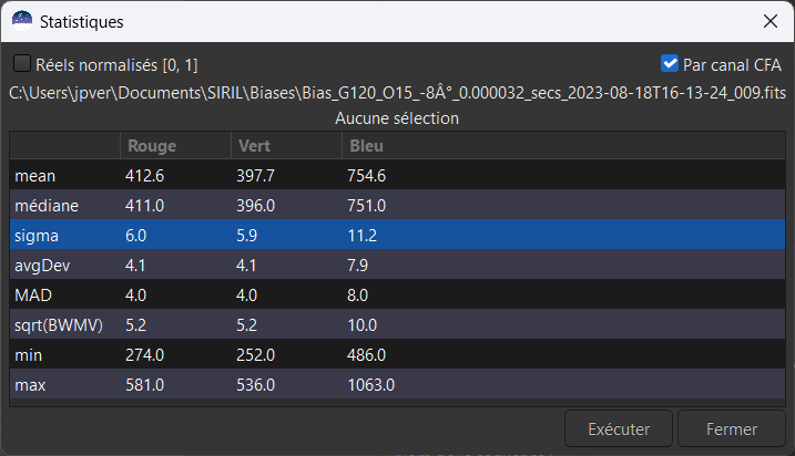

j'ai néanmoins une petite question quand je fais la même chose chez moi j'ai des écarts important  entre les différents canaux RVB
par exemple sur un offset j'obtiens les valeurs ci jointes, il en est de même avec les brutes
du coup quelle est la valeur a retenir pour le calcul des 3 sigma
  Le 23/08/2023 à 18:00, jpv84 a dit :
Voir davantage
Quel caméra/APN ?
Parce que là ta couche bleue est absolument anormale, toutes les valeurs sont le double du R et V.
Pour la question, généralement on prend la couche verte.
  Le 23/08/2023 à 21:56, Colmic a dit :
Quel caméra/APN ?
Voir davantage
Oui, étonnant cette valeur "double" ...?
Moi j'ai suivi aussi les docs de @Colmic et ça m'a permis de bien avancer avec ma 183M (BIAS synthétique, temps de pose utiles en narrowband), merci encore pour cette transmission !
  Le 24/08/2023 à 09:37, jpv84 a dit :
ASI533MC pro
Voir davantage
C'est la même famille de capteur que mes 2600 et 6200.
Donc non ces valeurs dans le bleu ne sont pas normales.
Entrée de lumière au moment de la prise des bias ?
Bias réalisé avec le bouchon plastique sur la caméra ? => faut savoir que le plastique n'est absolument pas étanche à la lumière, notamment aux IR.
Les darks et les bias sont à réaliser la nuit dans une pièce totalement obscure. Même la lumière d'un écran de PC ou de tablette peut interférer.

je viens de refaire des bias dans le frigo fermé ( donc tout noir)
mais j'ai le même résultat le B est sensiblement le double du V ou R
a -5° G100 O10 Sigma:
R 6
V 5.9
B 11.2
à -5° G120 O15
7.3 / 7.1 / 13.6
à -10 même tendance
je vais voir avec Pierro Astro chez qui je l'ai acheté
NB: je viens de refaire des tests avec une autre caméra ASI 224MC et j'ai la même tendance
Le B est environ 2 fois supérieur au R et V
test réalisé en changeant de logiciel de prise de vue au cas ou.
rien n'y fait
est ce que cela pourrait venir de SIRIL et son paramétrage ?
Modifié par jpv84

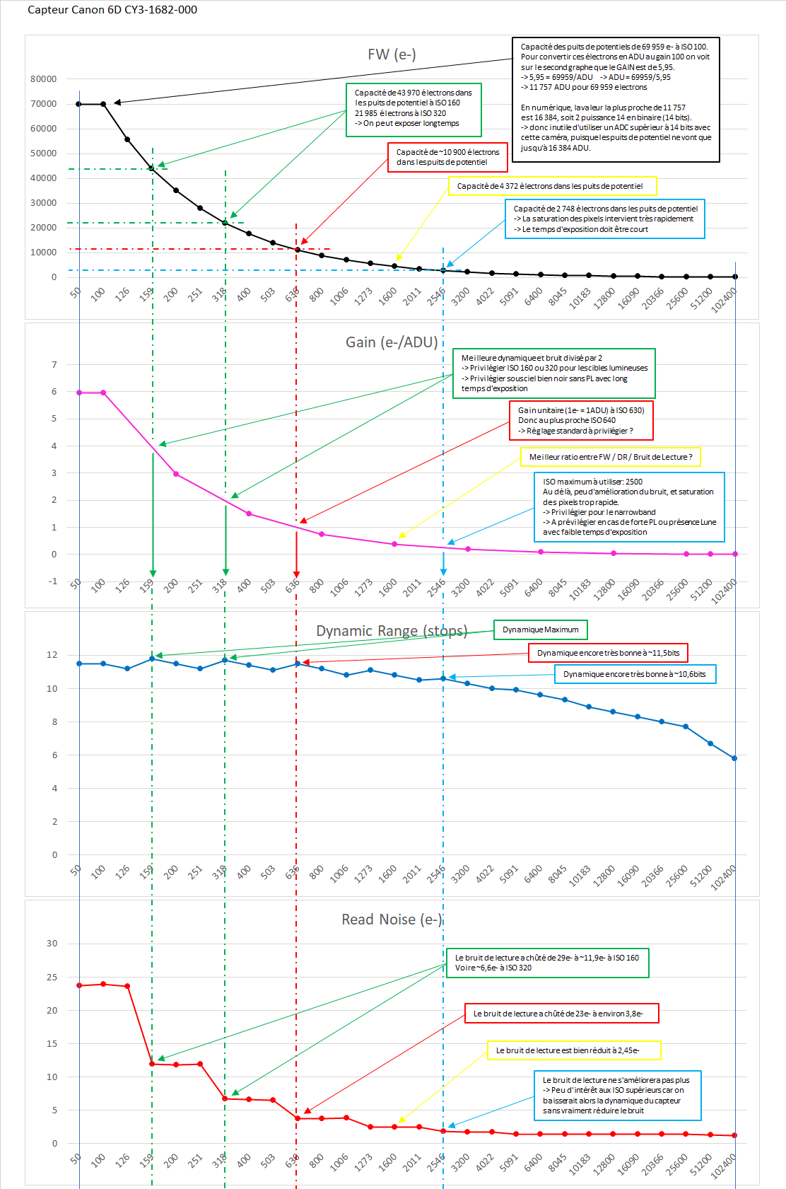

Bonjour @Colmic, merci encore pour ce thread bien détaillé !
Du coup je bloque sur un problème de base pour effectuer ton analyse sur mon setup : où trouver les graphs pour mon Canon 6D Mk I ?
Modifié par Chuck_Novice
  Le 26/02/2024 à 20:30, Colmic a dit :
DxOMark
Voir davantage
Merci,
J'ai fouillé, mais je ne suis pas certain d'avoir trouvé toutes les données. J'ai peut etre mal identifié certaines courbes.
Sur PhotonsToPhotos j'ai pu trouver des courbes de FW, DR et Read Noise, mais je ne parviens pas à trouver le Gain/iso (en e-/ADU) nulle part.
Après avoir fouillé internet, je vois qu'il se mesure, n'y a t-il pas une formule de conversion à partir des 3 autres graphes ? (FW et DR ?)
Pour les APN tu ne trouveras nulle part de graphes en électrons.
Le meilleur moyen, c'est de trouver quel capteur équipe ton boîtier et de récupérer les graphes pour le capteur.
Sinon pour certains boîtiers, des amateurs ont fait des mesures précises pour en déduire des graphes, je pense notamment au Sony A7S.
Tu peux aussi utiliser Sharpcap pour te faire tes propres graphes.

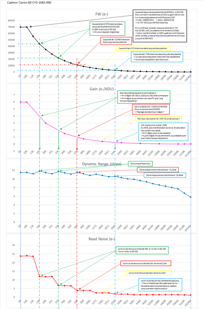

Ok donc j'ai fouillé et utilisé les données de PhotonstoPhotos, ClarkVision, Lorenzo Comolli et SensorGen.
Au final, la méthode d'analyse de Bill Claff me semblant être la plus poussée/précise, j'ai tiré les données de FW, DR et Read Noise de PhotonstoPhotos et adapté les courbes avec les données de gain de Roger N. Clark (ClarkVision).
J'en sors les courbes et analyses suivantes.
J'identifie que :
  • ISO 640 est le plus proche du gain unitaire
  • ISO 160 et 320 à privilégier pour des poses longues de cibles lumineuses sous ciel noir afin d'avoir la meilleure dynamique possible
  • ISO 2500 à privilégier pour le narrowband ou sous un ciel polué/forte présence de la lune
Maintenant j'ai du mal à trouver l'ISO idéal/à tout faire. Je sais que ce qui est partagé pour les 6D c'est de privilégier un ISO 1600. Mais à la vue des courbes, je me dis que le bruit de lecture entre ISO 640/800/1600 est quasiment le même (3.8e- à 2.45e-), alors qu'il y a plus de la moitié de capacité des puits de potentiel à ISO 640 vs ISO 1600.
J'ai du coup du mal à confirmer la règle du "Le 6D, c'est mieux à ISO 1600"...
Une contre analyse @Colmic ? :) :) :)

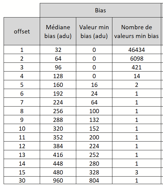

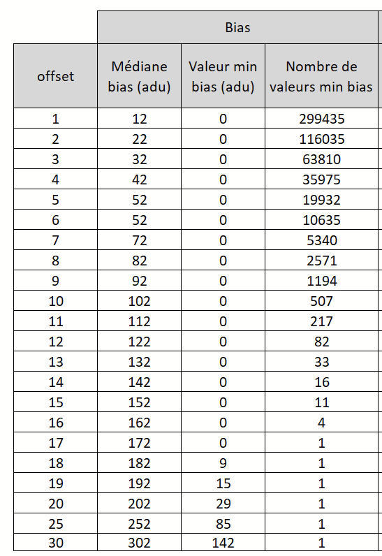

Je suis mitigé sur le fait de ne pas utiliser de darks. Il y a toujours des pixels chauds qui peuvent apparaitre. Moyennant un bon dithering, ça peut le faire.
Un autre point est également de bien régler l'offset caméra, qui n'a rien n'a voir avec l'offset image en terme de valeur, mais les les 2 offsets sont quand même implicitement liées.
Avec l'ASI2400MC, l'offset caméra était réglé de base à la valeur de 30. Toute image (bias, dark, brutes, flat) présentait de fait un niveau mini de 960 adu.
Avec NINA, j'ai fait les mesures et je suis descendu à un offset caméra de 6 pour avoir un offset image dont les valeurs les plus basses sont proches de zéro (24), mais toujours supérieures à zéro. Avec la 2600MC, la valeur d'offset caméra à 30 est optimale, on est proche de zéro.
Réglage offset caméra 2400MC :
Avec la 2600MC : la valeur 30 est optimale :
JP
  Le 25/03/2024 à 09:49, Discret68 a dit :
En fait, j'ai trouvé le bon créneau au coucher du Soleil. Il faut se préparer et lancer le process de temps à autre jusqu'à ce que SharpCap te dise que la plage de luminosité est la bonne
Voir davantage
Merci pour ces informations !
Concernant l'offset réel de la caméra, il y a une (au moins) manière de l'obtenir avec précision, et donc de régler ensuite l'offset logiciel pour obtenir le réglage souhaité. Il faudrait simplement que je retrouve cette procédure :D (c'est peut-être tout simplement les tests empiriques que tu as réalisés pour déterminer les tiens).
  Le 25/03/2024 à 09:56, schizophrene a dit :
Voir davantage
Ces tests ne sont pas empiriques mais correspondent bien à une méthode fiable et surtout précise  ! Il existe des vidéos sur le net présentant la même procédure de détermination de l'offset caméra, mais effectuée avec SharpCap. Néanmoins, il est plus aisé d'interpréter une liste de (vraies) valeurs mesurées par NINA qu'un histogramme SharpCap.
Je parlais bien des tests empiriques, dans le cadre de la recherche empirique : https://fr.wikipedia.org/wiki/Recherche_empirique
Ce qui ne contredit pas tes dires :)
Il faudra que je me repenche sur ces mesures : j'avais trouvé un offset logiciel de 50, pour un minimum de 1, et une moyenne de 51,2.
