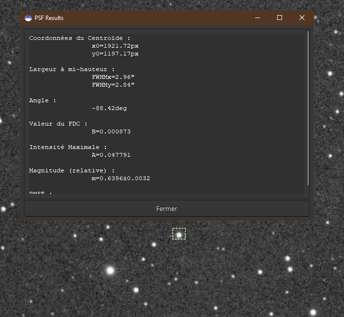

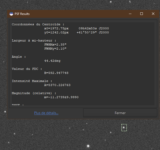

Si tu veux bien vérifier les 2, il faut mesurer la PSF sur la même étoile sur la brute et la resultat.
Exemple : la brute
Et la resultat.fit sur la même étoile, empilée (70 poses empilées)
Là on a 2.35" pour 2.96" empilée, ça me choque pas outre mesure sachant que j'ai empilé uniquement avec tri sur la rondeur, pas sur la FWHM.
