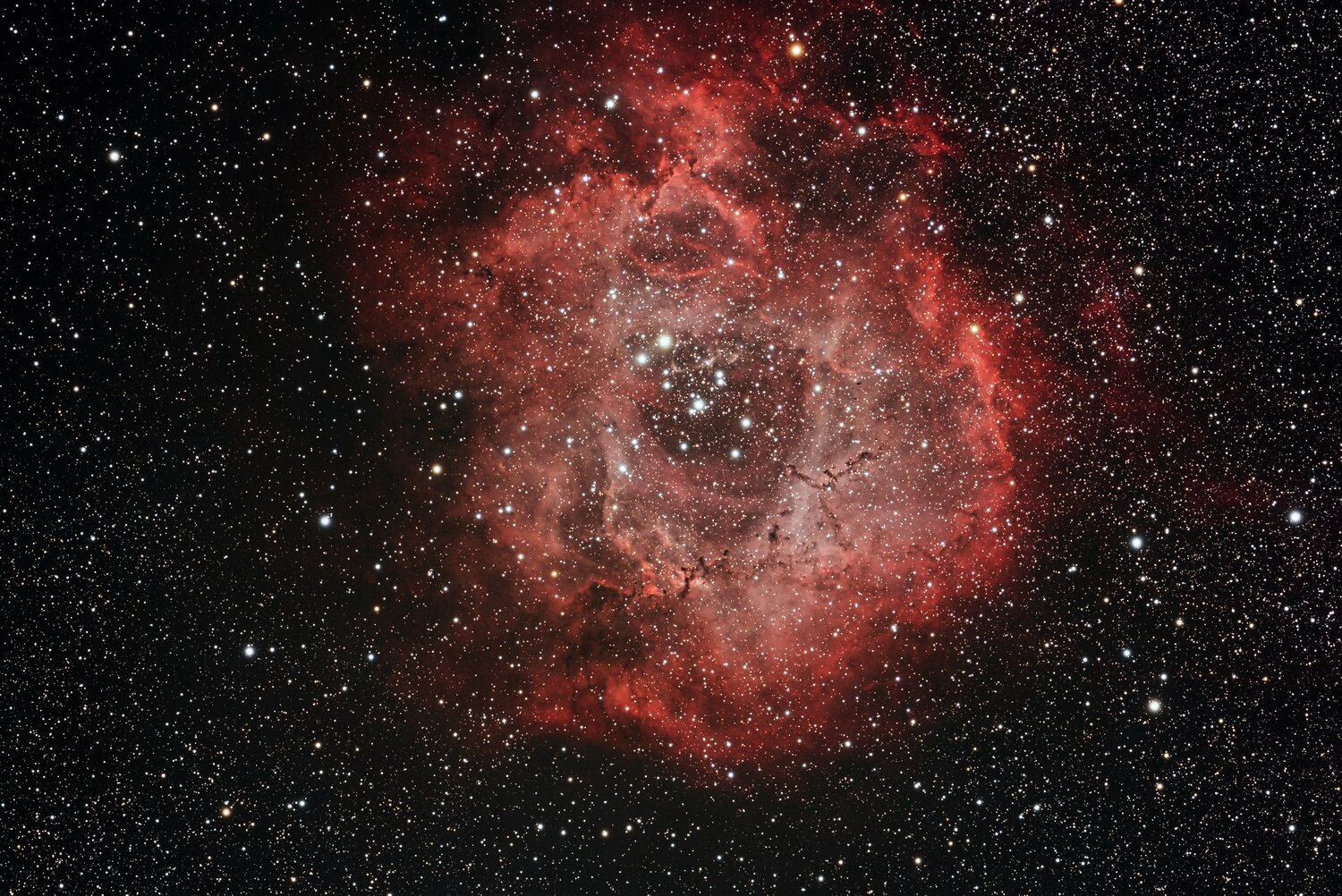

Salut @Sangoku37!
Une bien belle Rosette que tu nous montres là! J'aime beaucoup!
FDC super dark! Ça je suis moins fan mais question de gout.
T'avais quoi comme filtre?
Et t'a fait ça quand? Si t'es en France c'est plus vraiment la période...
En tout cas bravo! C'est du beau boulot! Très appliqué! C'est fin et tu n'as plus de bruit. Les étoiles sont rondes et belles. Champ bien corrigé. Je ne sais pas à quel point le traitement y est pour quelque chose mais j'ai l'impression que tu a pris beaucoup de soin pour la prise de vue. Nice!

Israel en 2 soirée dans le désert du neguev en 2 soirées
c est vrai que niveau traitement je n y ai pas passé des heures et des heures (peut être 2 en tout)
plus le ciel,l acquisition et le signal est bon et moins compliqué est le traitement !pas de mystère 😁

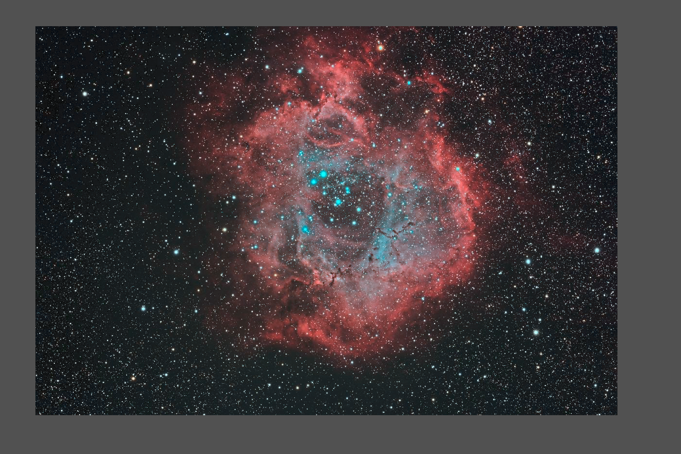

Pour faire suite à ce qu'on s'est dit dans l'autre sujet
Tu peux récupérer des couleurs si tu lz souhaite
Je suis parti de ton image ci dessus et avec un masque et une courbe j"ai modifié les bleus. C'est des choses que tu peux intégrer à ton workflow très facilement et jouer avec le dosage (tu peux faire ca aussi sous PS tres facilement).

J'ai forcé le trait effectivement mais pour illustrer le fait que tu peux introduire des variations subtilement si tu le souhaites. Il y a du Hbeta qui devrait introduire un peu de bleu/rose à toi de doser en fonction des tres préférences et de ce que tu veux proposer comme image finale.
Après, l'astrophoto c'est une discipline artistique avant tout et la question des couleurs "vraies, fausses, naturelles".... reste en débat (y avait un poste sur CN de je ne sais pas combien de pages pour conclure on s'en doutait que chacun fait ce qu'il veut :))

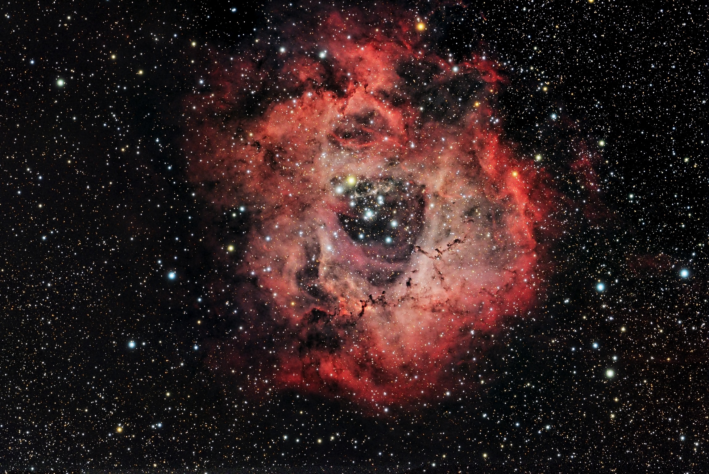

Nouvelle version avec le traitement de Julien
j aime bien le coté dramatique et les couleurs sont plus dynamiques je trouve et j ai un peu gagné en détails,c est sorti tout droit de pixinsight,je vais jouer un peu sur les teinte et contraste sinon?
Je trouve que c est mieux pour ma part,
j attend vos commentaires
mon avis qui n'est que subjectif et n'engage que moi (comme l'a dit Axel l'astrophoto ça reste de la photo et donc une histoire de goûts et de couleurs).
Je préférais ta première. J'aime beaucoup la version d'Axel également, là je trouve que c'est un peu trop contrasté, mon cerveau l'apprécie moins :)
Mon poste est fait pour ça @Colmic,avoir vos avis et peu être modifier si ça me parait juste 😊
Et puis comme mentionné,elle doit faire une tite retouche sur luminar aux niveau du contraste et teinte

Je suis certain que tu as moyen de faire ressortir encore plus de détail, en poussant moins les contrastes et/ou la saturation.
On voit que tu as du signal tout autour, mais le ciel est très sombre.
Après ce n'est que mon avis, je n'en suis même pas a ton niveau ;)

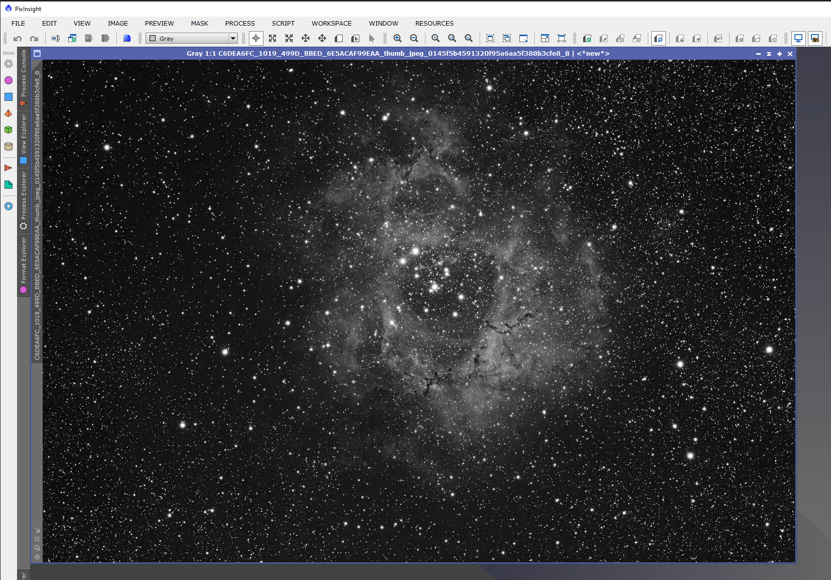

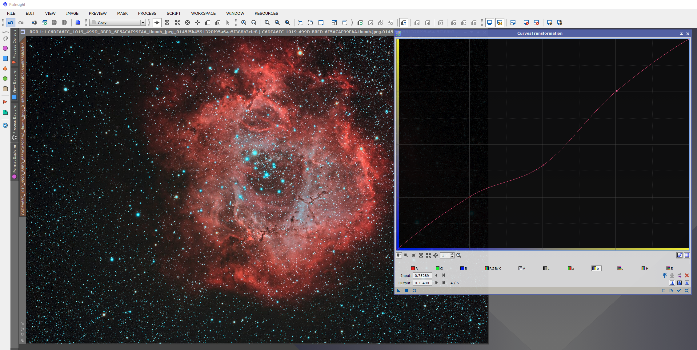

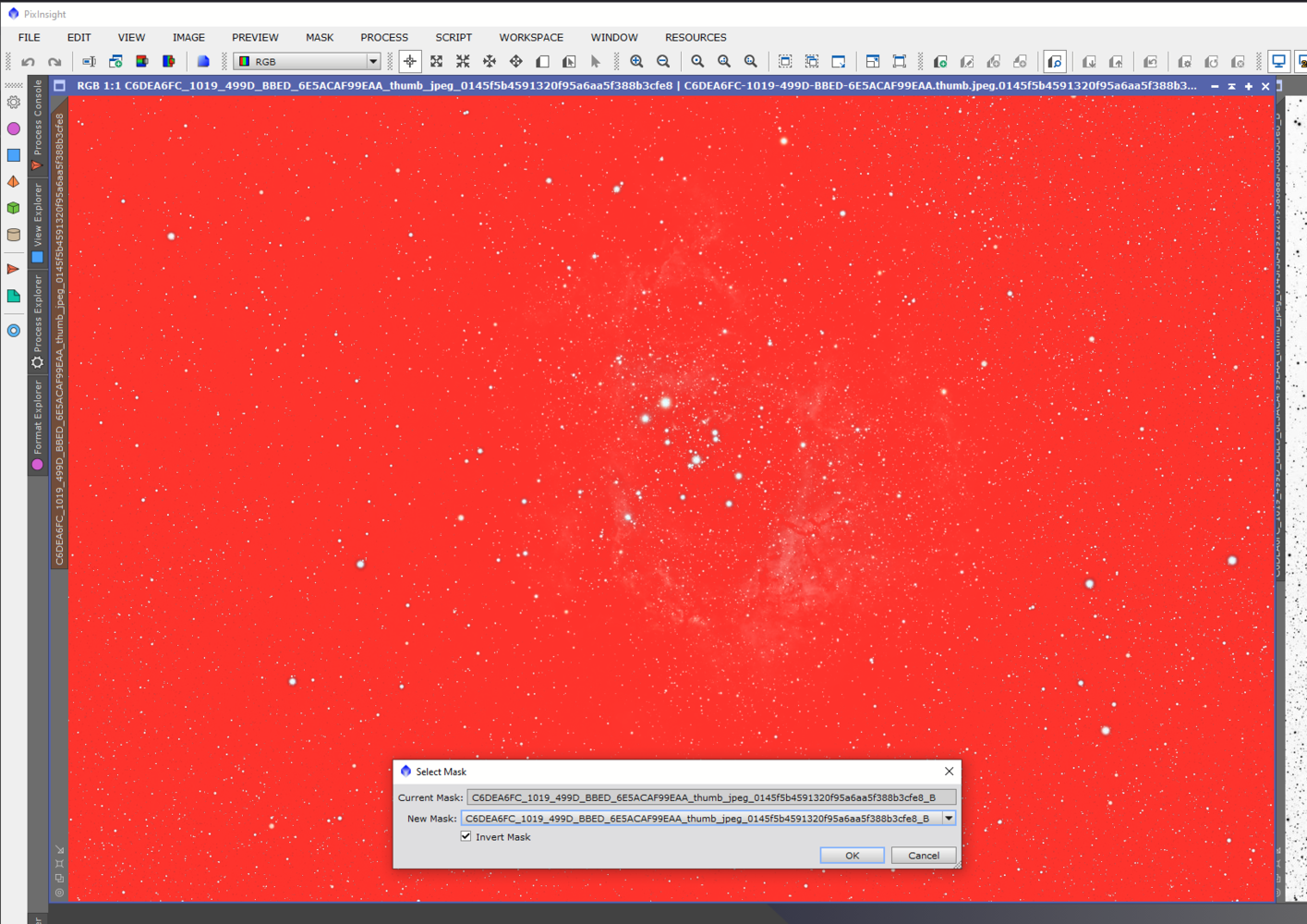

C'est simplissime à faire:
Je suis parti de l'image Sangokou6 en RBV,  sous Pixinsight j'ai extrait la couche bleue puis inversion et l'ai appliqué comme masque masqué . Dans curves au niveau de l'espce Lab je suis allé modifier b
des screens
Extraction couche Bleue
La dite couche Bleue

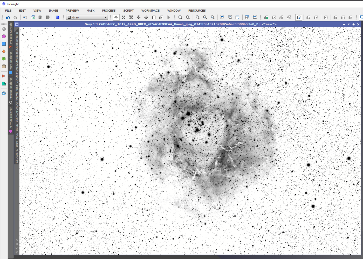

inversion de la couche Bleue (process "invert" ou ctrl+i) puis accentuation des contrastes afin de bien protéger le background
Application du masque B inversé comme masque inversé sur l'image RGB
Process Curves Transformation > b space
C'est juste un exemple, tu aurais pu prendre n'importe quelle couche pour faire le masque ou assembler la couche B et V pour faire ton masque  etc etc. Pas obligé d'utiliser le b space aussi, ca marche aussi en shiftant les courbes RVB et peux aussi jouer avec la Saturation (S) et la Chroma (c) pour arriver à tes fins/
Je précise qu'il faut bien travailler les masques notamment la protection des étoiles dans mon exemple elles ont pris une teinte bleue car j'ai laissé passer le masque (par flemme et pour l'exemple). Sinon après coup tu utlises un masque d'étoile et tu corriges sla teinte bleue. Il existe comme toujours pleins de manière de faire.
Tu dois pouvoir faire pareil sous PS je n'en doute pas.
Happy processing.
Par rapport à ta V2, je rejoindrai Colmic. Je préférai la V1 plus douce.
Sur ta V1 tu pourrais foncer un peu plus les nuages sombres (script dark structure Enhance sans masque), saturer un peu plus tes étoiles, réduire un peu tes étoiles en taille, éclaircir ton FDC. et je pense que tu serais bon..
Ce serait du coup une version entre les deux😅
Ok vais essayer ça demain .
mais comment on réduit la taille des étoiles ?
quand j inverse star mask je n arrive pas à faire bouger le contraste?!Qu est ce que j ai oublié ou mal fait?!
Il y a 3 heures, Songokou6 a dit :
une fois ta luminance et ta rvb compilée:
tu poses dessus ton full star mask et tu rends actifs tes étoiles.
tu exécutes ce process avec ces valeurs en jouant seulement sur l'amont (je met rarement 0.80 mais plutôt 0.40)
