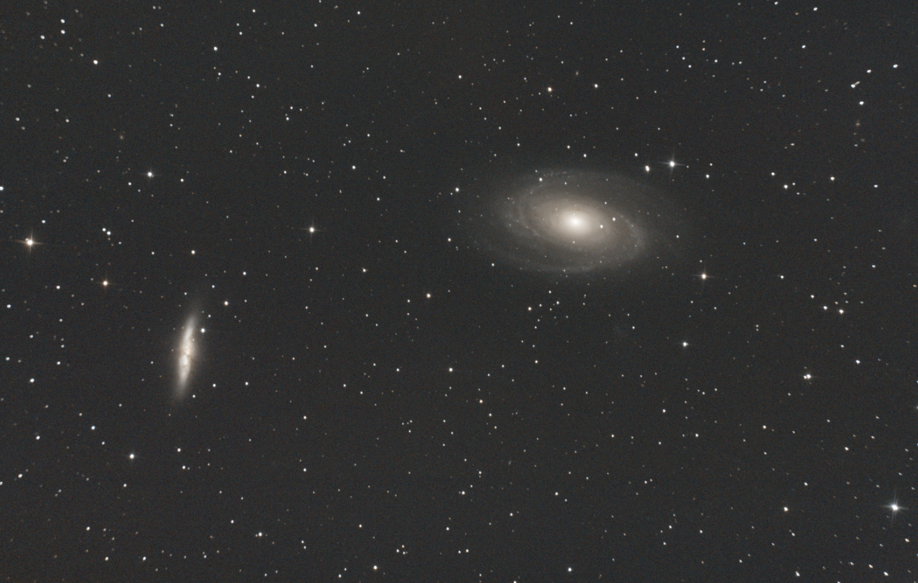

La vla son image:

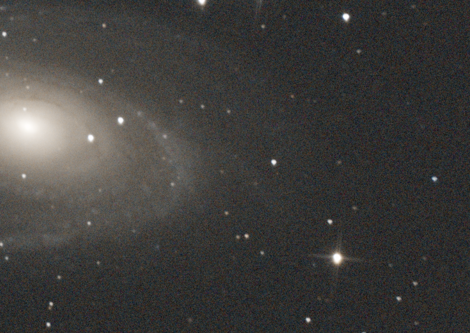

Et un petit zoom:
Je vois pas bien ou est le souci: c'est bruité mais si j'ai bien compris il y a très peu de temps de pose donc c'est normal. En soit elle est même plutôt bien cette image 🙂 Pour comprendre ton problème il faudrait que tu nous donne une comparaison avec une image prise dans de mêmes conditions et avec le même temps de pose avec ton ancien appareil.
Oui je ne vois pas de soucis particulier non plus... bruité mais normal, un petit défaut de mise au point et de la coma. Rien de grave 👍
