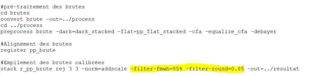

J'ai tenté d'intégrer des filtres pour trier mes images lors de l'addition des images. Mais Siril aime pas trop mes modifications 🤔
J'ai voulu rajouter un tri sur la FMWH et la rondeur des étoiles. Et dans la documentation, il y a pas vraiment d'exemple sur l'intégration des filtres.
Des idées pour débloquer Siril ?
Bonne soirée !
Je rencontre un problème quand je lance le script. Il m'indique que les options de filtrage ne permettent pas de traiter au moins deux images.1.PNG.67cb667cd4eba956aea8353c306c85cb.PNG
J'ai mis ça comme code pour le filtrage :
#Alignement des brutes
register pp_brute
#Empilement des brutes calibrées
stack r_pp_brute rej 3 3 -norm=addscale -filter-fwhm=0.90 -filter-round=0.90 -out=../resultat
J'ai essayé de mettre les valeurs en pourcentage mais ça ne marche pas aussi. Il faut mettre quelles valeurs pour le filtrage ?
Bonne soirée !

-filter-fwhm=0.90
La tu dis qu'il faut que la fwhm soit inférieur à 0.90. Si t'as un ciel chilien, ok ;)
-filter-fwhm=90%
Ca te gardera les 90% meilleures.
oublie la notion de FWHM dans un premier temps, c'est trop restrictif et spécifique à un ciel et une soirée donnée.
Tu laisses uniquement la rondeur et tu mets 0.90, comme ça tu conserves toutes les images dont la rondeur est >= à 0.9 ce qui est déjà très bien.
Moi c'est ce que j'ai mis dans mes scripts, en règle général ça me conserve autour de 90% de mes images et tout est bien rond au final.
Si tu veux mettre un filtre rondeur ET FWHM alors tu devras changer le paramètre FWHM à chaque session pour t'adapter à ta soirée.
Sinon tu stoppes le script une fois qu'il a terminé l'alignement et tu empiles à la main avec tes critères spécifiques à cette session.
