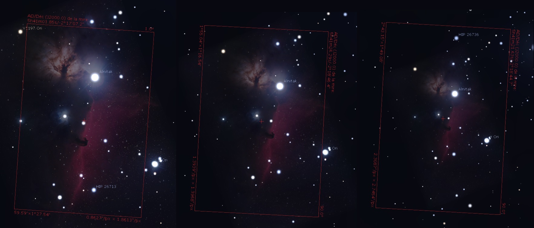

Voici le comparatif que j'ai fait sur Stellarium :
Du coup c'est plutôt sur les performances que je m'interroge, entre un A7S et une asi294 la différence est-elle importante ?
