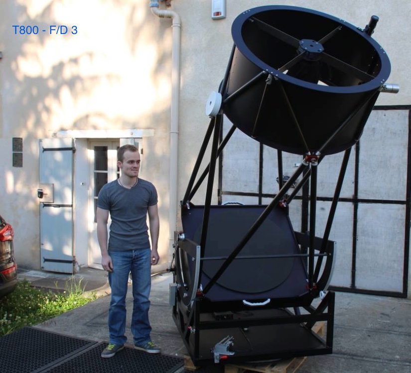

Et pour terminer cette marche en avant,  pourquoi pas un 800  ?
13413101_1074383375941389_6015608245341930432_n.thumb.jpg.f6754a54a53c68b4d28bfcb4a0c37cbc.jpg

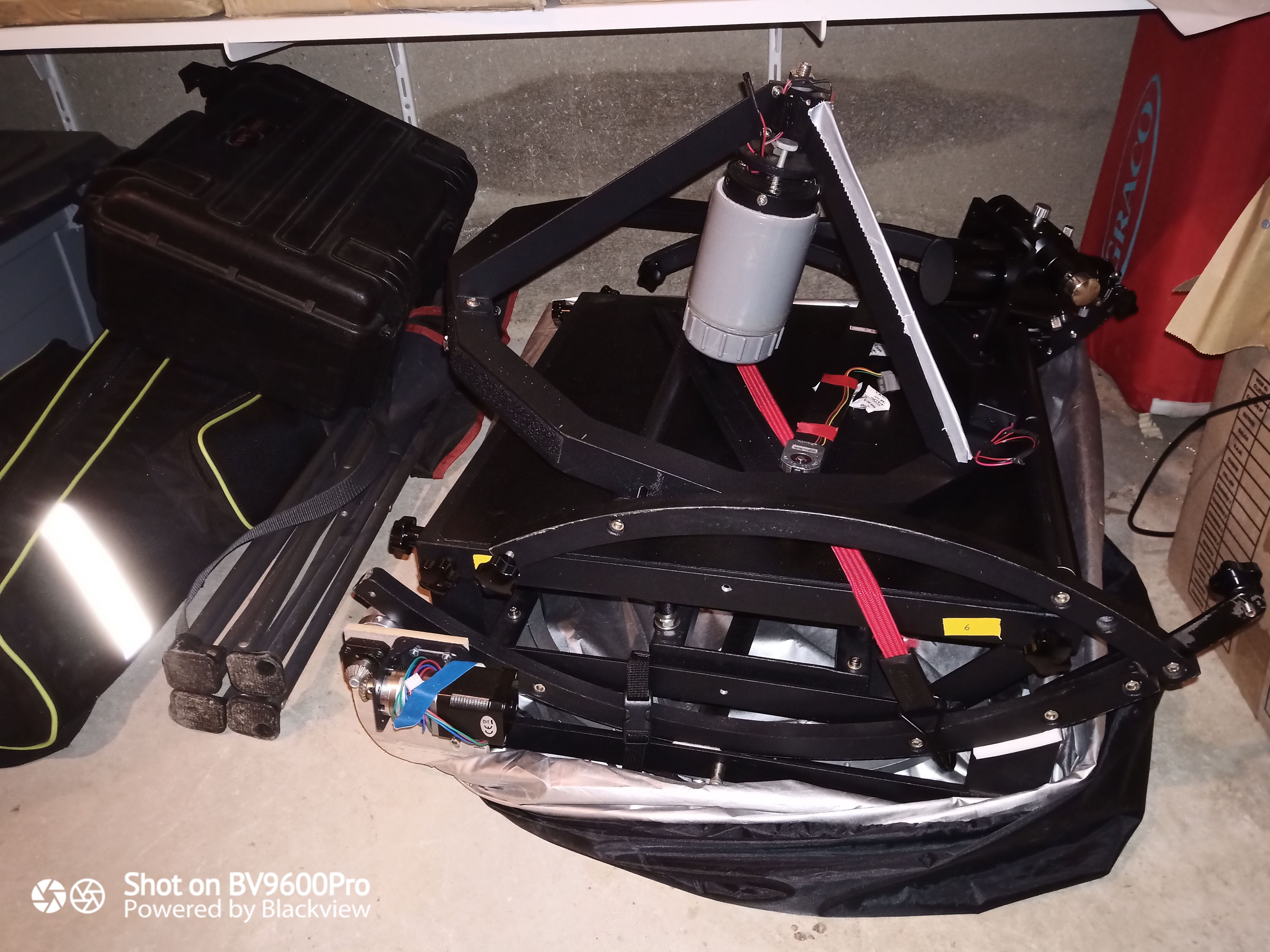

Pour revenir sur le sujet et si ça peux aider @monsieurdebutant une petite photo de mon 14" rangéaIMG_20201025_180257_5.thumb.jpg.037f77007e801c02162d9df59d142c5c.jpg
Après, je maintiens mon premier post du fil, c'est quoi le cahier des charges ?
