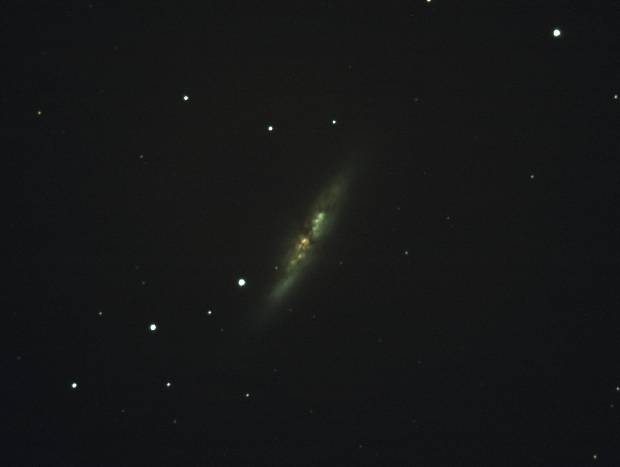

Après M81, je ne pouvais pas résister à me faire M82 :p
Bon, samedi, le ciel semblait dégagé. Malheureusement, une légère brume a rappliqué ... :mad:
Je tente tout de même le coup, cette fois avec des poses de 50s (10 de plus que la dernière fois; en continuant comme ça, je verrais le maximum que je peux atteindre :) ).
Au final, l'équivalent de 50 min de pose. Bon, j'ai fait un traitement sous Iris assez rapide, je pense le refaire en le soignant un peu plus quand j'aurais un peu plus de temps. Je me rends compte maintenant que c'est un peu verdâtre. J'aurais pu aussi un peu mieux la cadrer, mais bon, je le ferait la prochaine fois :) M'enfin, on la reconnait, c'est déjà pas mal. :hm:

Bon, à défaut d'avoir des commentaires, je poste une version recadrée.
On la voit un peu mieux, je me rends compte que le fait d'avoir rétréci la taille de la photo pour la poster mais sans la recadrer, on ne voyait plus beaucoup le sujet :confused:
J'en profite pour une petite question : la taille des étoiles me chagrinne un peu. Je soupçonne fortement la MAP, mais je me demandais si ce n'était pas accentué par le traitement sous Iris ... Ais-je commis une erreur ? :?:
Je n'aime pas trop ta photo... elle est beaucoup trop sombre du coup on perd en détail (ou plutôt en lisibilité des détails) sur la galaxie. Parcequ'autrement elle a l'air super cette prise de vue.
Pour tes étoiles je ne sais pas trop... as-tu regardé qu'elle est ta FWMH ? Mais je pencherais pour un traitement qui les as fait monté un peu trop.
Merci pour la remarque ! Je n'y avais pas prêté attention. Le problème vient du fait que je l'ai monté sur un pc qui a un écran un peu trop lumineux, ce qui m'a trompé. !oops!

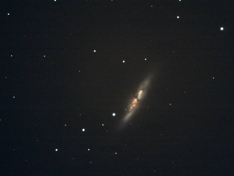

Bon, j'ai quand même pris 5 min hier soir pour la retravailler. En fait, je voulais surtout retravailler les couleurs et je voudrais votre avis : est-ce mieux ? ^^
En fait, plutôt qu'utiliser la balance, j'ai utilisé les commandes "white" et "black" ... Pourquoi n'y avais-je pas pensé plus tôt ?! ...:)
Je l'ai terminé avec quelques retouches sous Photoshop (et après une chasse aux pixels rouges et bleus trainant ici et là .... Manifestement, les 20 darks n'étaient pas suffisants ... :confused: ).

c indeniablement mieux !!! :)
par contre il y a un peu de pixel(mais rien de mechant) surement du a un compression.
ce traitement est bien mieux, plus naturel, et le couleurs sont tp ;)
