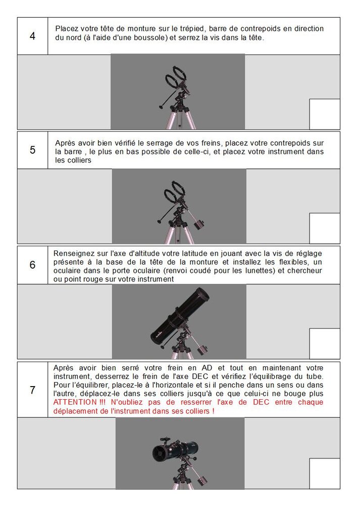

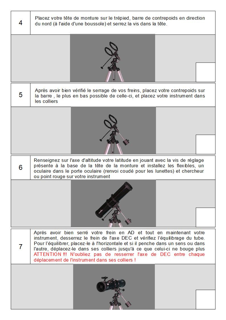

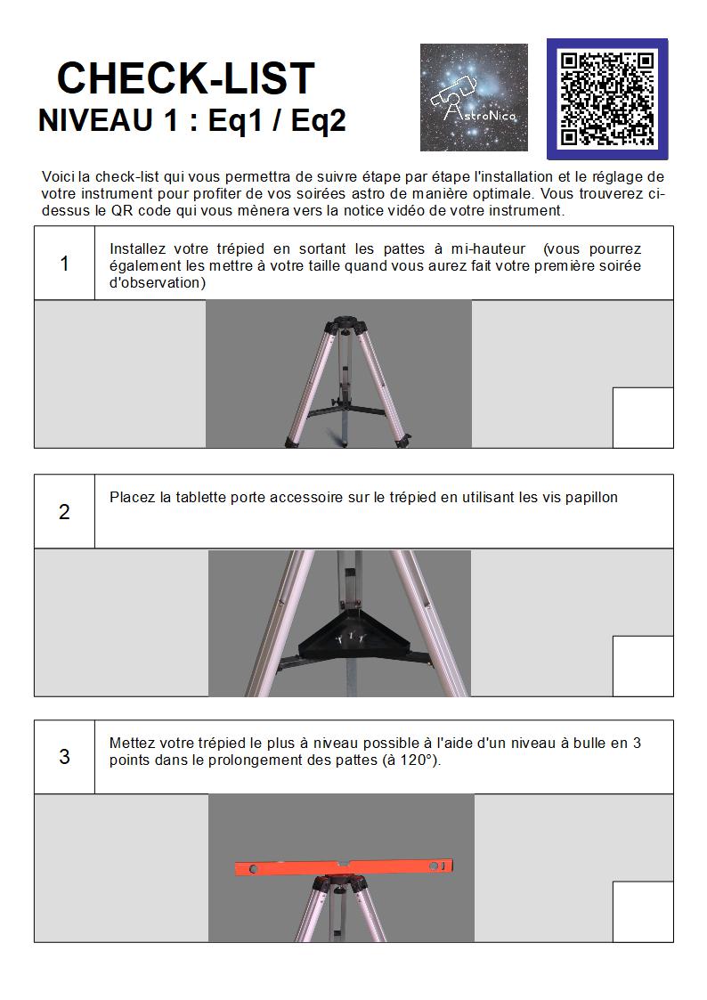

Hopla tous le monde,
J'ai le plaisir de vous partager ma première "check-list" qui en aidera peut-être plus d'un parmi nos amis débutants. Celle-ci concerne les montures EQ1 et EQ2 toutes marques!
Il y en aura plein d'autres par la suite et pour tous les niveaux ^^
Elle renvoie également vers une vidéo qui donne un peu plus de détails sur l'installation grâce au QR code présent en haut à droite. Elle est également téléchargeable ici au format PDF:
https://qrbrowser.com/popup_qrcode.php?filename=1618007019_EQ1EQ2CHECKLIST.pdf
J'espère qu'elle pourra servir ;) .
Étapes 3 et 4 Il ne faudrait pas plutôt aligner au nord avant de mettre de niveau, sinon tu va tout bouger sans être sur que ce soit droit ?
Oui, il faut à peu près orienter le trépied comme il faut vers le nord en se servant d’une boussole.
La mise à niveau peut se faire avec le niveau du trépied s’il en est équipé. Inutile d’avoir une super précision avec ces petites montures. On peut aussi installer un petit niveau rond, on en trouve à moins de 2€ sur internet, leur précision est largement assez suffisante.
