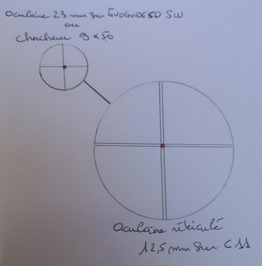

Je n'arrive pas à trouver la raison du "phénomène" que je vais vous exposer le plus clairement possible.
"Phénomène" qui a lieu que ce soit avec l'EvoGuide 50 ou le chercheur d'origine 9x50.
MATERIEL: - Oculaire réticulé 12.mm sur C11
                      - Oculaire réticulé 23mm sur EvoGuide50 (grossissement 10.5x)
                                                                ou
                      - Chercheur 9x50
                      - Monture CGEM II
1 - MES avec SharpCap Pro ((EXCELLENT)
2 - Procédure Alignement et Calibration via la raquette
     ---> 1ère étoile d'alignement à l'ouest,  j'en profite pour centrer l'étoile dans l'EvoGuide 50 (ou le chercheur 9x50) lorsque celle-ci se trouve au centre du réticule de l'oculaire 12.5mm sur le C11

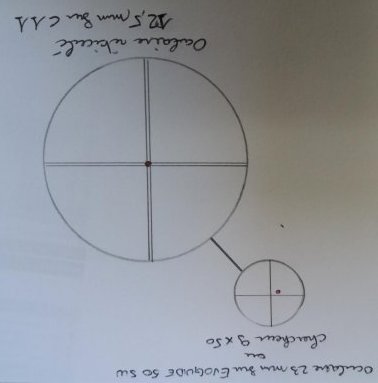

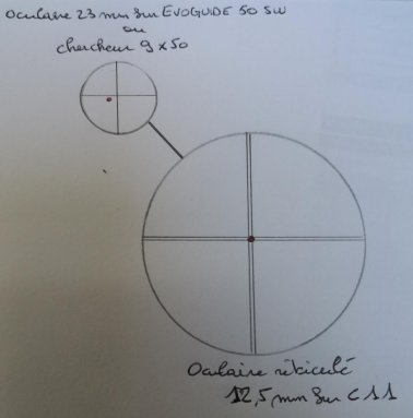

     ---> 2ième étoile d'alignement à l'est, lorsque celle-ci sera centrée dans l'oculaire réticulé de 12.5 mm du C11 elle sera décentrée dans l'EvoGuide50 (ou le chercheur 9x50)
Par la suite lorsque je rebascule à l'ouest toutes les étoiles seront centrées et dans l'EvoGuide 50 (ou le chercheur 9x50) et dans l'oculaire de 12.5mm du C11.
Alors que toutes les étoiles à l'est seront désaxées dans l'EvoGuide 50 (ou le chercheur 9x50) quand elles seront au centre de l'oculaire du C11.
Je précise que le C11 est passé chez MEDAS pour révision en janvier et RAS, que ce phénomène se produit indépendamment avec une EvoGuide50 ou un chercheur d'origine 9x50.
Je précise également que si je commence par une étoile d'alignement à l'est et que je centre cette étoile dans l'EvoGuide 50 (ou le chercheur 9x50) et l'oculaire de 12.5mm du C11, je vais avoir ce même "phénomène" à l'ouest  (l'étoile sera désaxée dans l'EvoGuide50 ou le chercheur 9x50 quand elle sera centrée dans l'oculaire du C11).
Donc pour résumer, je mets en concordance le chercheur et le C11 en pointant une étoile à l'ouest, le phénomène se produit les étoiles à l'est et inversement, je mets en concordance le chercheur et le C11 en pointant une étoile à l'est, le phénomène se produit pour les étoiles à l'ouest.
J'espère avoi été suffisamment clair.
Ce n'est pas un "grand problème " en en soi, même si au moment de procéder à la seconde étoile d'alignement c'est pénible car compte tenu de la différence de grossissement de l'oculaire du C11 (224x) et du chercheur (9x ou 10.5x), si l'étoile n'apparait pas dans l'oculaire du C11 je ne peux pas me fier au chercheur et la centrer alors dans le chercheur...donc je galère un peu à fouiller le ciel pour la chopper et la centrer dans l'oculaire du C11.
A partir de la troisième étoile (calibration ) elles se retrouvent toutes dans l'oculaire du C11 donc plus de difficulté.

Après je doute un peu que ça va résoudre ton pb, mais d'après ton schéma, ca pourrait être une petite rotation (et pas une translation) donc pas impossible.

En fait cela semble ne concerner que l'alignement des deux axes optiques
Peu importe qu'il faille recentrer l'étoile dans le champ du C11 en se servant du chercheur ou que l'étoile arrive directement dans le champ du C11. Le fait déterminant c'est que avant le retournement les axes des deux tubes sont alignées sur une même étoile et qu'après retournement ils ne le sont plus, ou inversement.  Or le retournement méridien concerne bien l'ensemble des deux tubes et donc inverse le sens des portes à faux.
Je penche donc donc un problème d'équilibre global et donc d'action du retournement sur le parallèlisme des deux axes...
