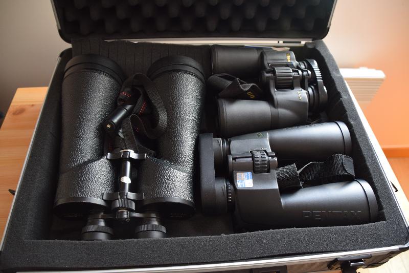

Je suis dans la meme configuration : peu de temps et ciel polue. L'instrument que j'utilise le plus est la jumelle TS100 90 :
et j'observe aussi uniquement avec les 2 yeux :
Precision : attention aux oculaires de focales courtes sur une tete bino a cause de la collimation. Il vaut mieux par exemple du 24 mm,  du 18 mm ou 14 mm max et pour grossir, mettre une barlow devant la bino.
bon ciel
Franck
Modifié par fdudu
  • J'aime 3

Bref, mon expérience est que avec les jumelles TS100 90, je les sort, en CP et en planétaire c'est nickel (de x20 à x130 max) selon mes exigences, avec l'effet 3D en prime qui ne plait bien. Ensuite, le tout est utilisé et rangé en "30 mn chrono". Par contre, si tu a plus de temps (je ne parlerais pas du paramètre argent qui pique en effet : en optique, on en a toujours pour son argent et ce qui coute cher ce n'est pas forcément les instrument "principaux" mais tous ce qui gravitent autours), solution bino avec un gros diamètre parce que le diamètre fait la résolution et la collecte de lumière et sans oublier la nature de ton ciel ! si tu ne peux pas en changer (te déplacer)
Il y a 22 heures, Seti a dit :
C'est quoi comme lunette exactement ? Et à côté ? C'est un mak skywatcher 150mm? Tu pourrais me dire entre les jumelles, la lunette en bino, le mak en bino, lequel donne le meilleur rendu en observation ? Et quelles différences il y a ? C'est une bino skywatcher et william optics c'est ça ? Il y a une différence en terme de qualité ?
Pour finir et pour répondre à tes questions, voici comment j'utilise mon matériel en général :
------> Lunette TS 80 560 APO + bino = soleil avec un prime de hershel (prévision d'un achat d'un Day Star pour le ha)
------> Le Mak 127 + bino = lune et planétaire
------> la BT TS 100 90 = CP, Lune/planétaire et diurne
------> les jumelles "à main levée" = CP et diurne
Matériels :
Jumelles: NikonAculon10X50/Pentax20x60/APM16x70ED/Perl20x80/HK525x100/TSBT10090°
Tubes: TS80560APO/SWMak127
Bino: Skywatcher et M42Optic
Oculaires x2: APM 24 et 18 mm 65°/SW 25mm 58°/Baader zoom Mark IV/TS 8mm 60° ...
Barlow et télécentrique (pour mettre devant les bino) : Celestron Xcel LX x2 et x3 et deux barlow baader x2.25 couplées avec les zoom baader sur les jumelles 100 90° (ce qui donne une plage de x50 à x150)
Photo: Canon:5d2/1200D/450D;70-200 f2.8L usm/UGA11-20f2.8/FishEye8mm
et tous les accessoires qui coutent un bras et un rein ;) genre platine ceci, trépied et tète cela, viseur, chercheur, vis spécifiques au pas Kodak, truc queue d'arronde vixen, machin filtres UHC . . .
Pour vraiment finir, je suis autant passionné (voir plus) par l'instrument optique en lui même que par ce qu'on en fait, donc mes choix sont parfois sans logique précise car impulsifs (mais je soigne ;) )
et achat sur plusieurs dizaines d'années bien sûr ...
... et voici ce qu'en dit ma direction financière ;) rrrrogntudjuuuu-petit.png.15dd91a7613591aa0ec17c6b66192ffc.png
Franck
PS : pose toi bien les bonnes questions par rapport à ce que tu veux faire (CP - Lune - Planètes - Soleil ...) et par rapport à ta situation personnelle (Ciel - Disponibilité - Encombrement du matériel - Poids du matériel suivant l'état de ton dos ...)
Modifié par fdudu
